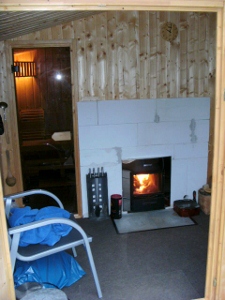

Teil vom Vorraum und mein Ofen
Chrismann hat folgendes Bild angehängt:

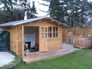

Das Haus von außen

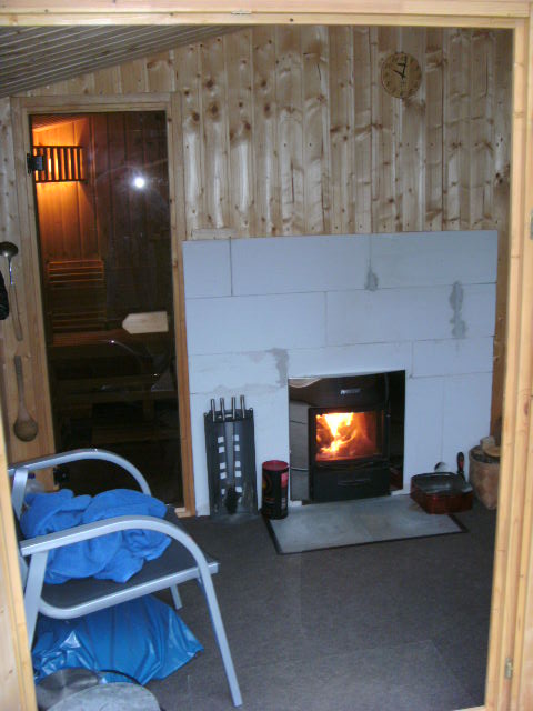

Von innen...

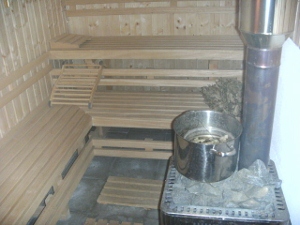

Chrismann ist offline Chrismann  Board: SAUNA: Die eigene zu Hause - Hilfe und Tipps - Thema: Re: Vor.bzw.Nachteile beim Holzofen Antworten Zitatantwort Einzelbeitrag drucken Dieses Thema weiterempfehlen
8.1.2012 - 12:37 Uhr
13 Posts

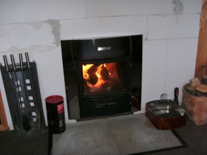

Der (mein) Ofen etwas näher.
Ach ja zur Temperaturregelung:
mit etwas Übung und je nach Holzsorte bekommen wir eine Dauertemperatur
von 65-95 Grad (je nach Wunsch) +- 3-4 Grad hin. Bedarf jedoch regelmäßiger/häufiger Kontrolle.

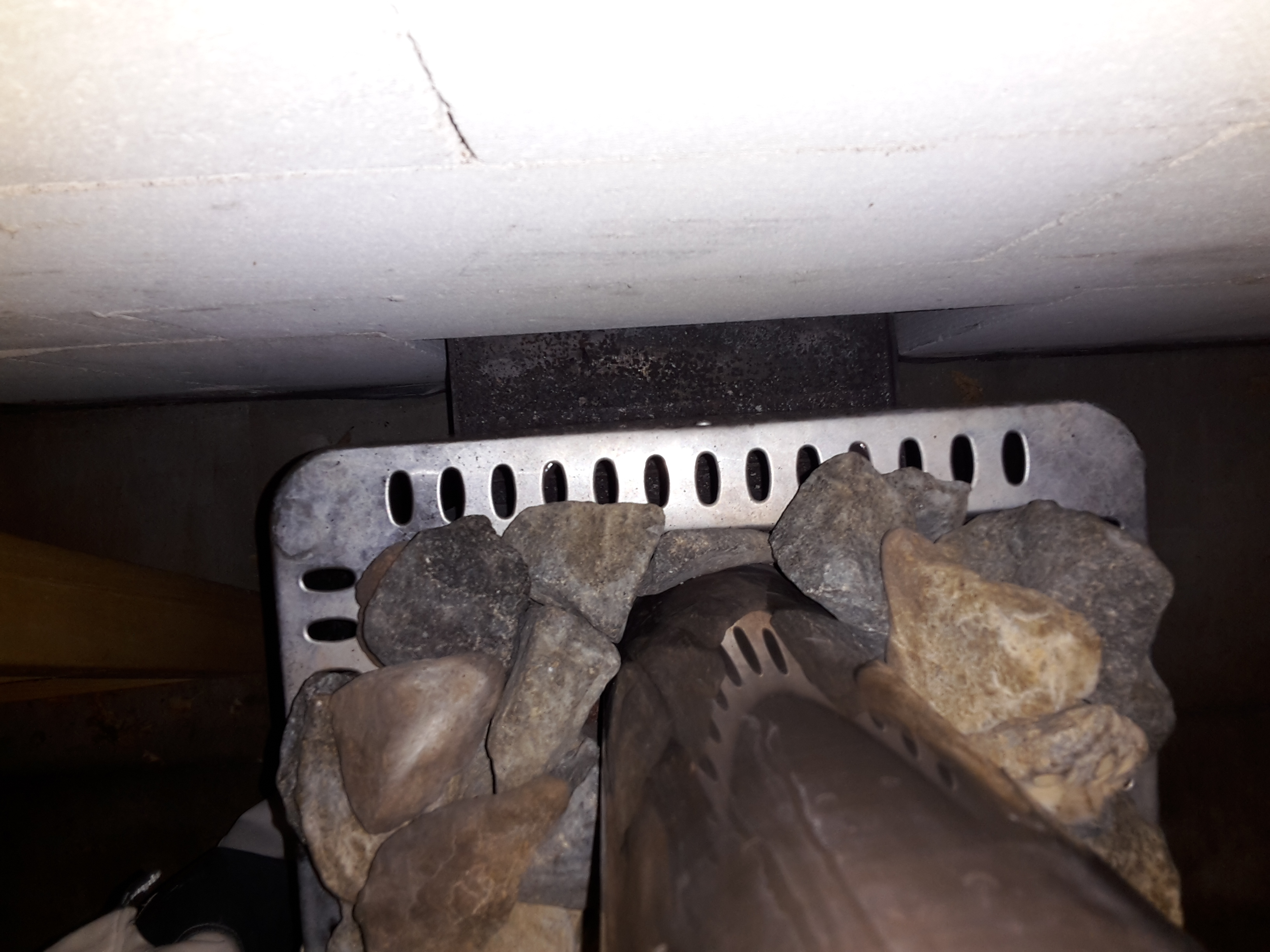

Der Ytong bei mir ist in den Maßen 0,625m (breit) x 0,25 m (hoch) x
0,10 m (tief/stark) dies sind Standartmasse vom Baustoffhandel.
Der kleinste Abstand von Ofen zu Stein ist ca. 3 cm.
Der Yton Stein hält Hitze sehr gut aus, sollte jedoch nicht "direkt" befeuert werden. Bei 10cm Wandtärke ist es echt der Wahnsinn, dass der Stein rund um den Ofen mit der Hand berührt werden kann ohne dass man sich auch nur Ansatzweise verbrennt (Innen und Aussenseite). Das leigt mit Sicherheit daran, das der Stein sehr gut Wärme dämmt und nicht speichert, er hat eine relativ niedrige Rohdichte (engegensatz zu Beton oder Zeigel die beide sehr heiss würden)
Riemchen ach ja... ... ein von den vielen angefangenen und noch nicht
fertig gestellten Projekten.Chrismann hat folgendes Bild angehängt:
