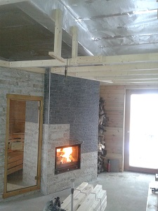

nobbi ist offline nobbi  Board: SAUNA: Die EIGENE SAUNA und WELLNESSANLAGE in Bildern - Thema: Heimsauna von Nobbi Antworten Zitatantwort Einzelbeitrag drucken Dieses Thema weiterempfehlen
6.1.2015 - 22:05 Uhr
69 Posts
Von aussen mit Holzofen wassergeführt
6.1.2015 - 22:24 Uhr
69 Posts
noch viel Arbeit

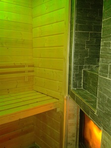

6.1.2015 - 22:28 Uhr
69 Posts
mit dem Holzofen

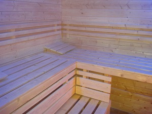

6.1.2015 - 22:29 Uhr
69 Posts
Blick von innen

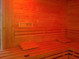

6.1.2015 - 22:34 Uhr
69 Posts
Mit Farblicht

nobbi ist offline nobbi  Board: SAUNA: Die eigene zu Hause - Hilfe und Tipps - Thema: Re: Frage zum Mauerwerk Antworten Zitatantwort Einzelbeitrag drucken Dieses Thema weiterempfehlen
27.6.2016 - 15:02 Uhr
69 Posts
Hallo Christian,
ich habe meine Holzofen in die Sauna integriert, befeuert wird vom "Vorraum" aus. Ich habe alles mit Gasbetonsteinen gemauert, darauf einfache Keramikfliesen. Ich war selbst erstaunt, wie gut die Gasbetonsteine die Hitze isolieren (allerdings ist der Ofen wassergeführt, wird also nicht grad so heiss).
Der Kaminzug steht in der Sauna und den Durchgang aus die Sauna raus (in den Luftraum über der Sauna - von dort geht es dann nach aussen durch die Aussenwand)habe ich Auch mit den Gasbetonsteine gemacht. das ist wirklich perfekt, die Steine lassen sich Auch recht einfach aussägen und somit anpassen. Du findest einige Bilder hier im Forum dazu.
Norbert
