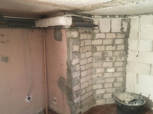

Anbei ein paar Bilder um den Baufortschritt zu dokumentieren. rocko hat folgendes Bild angehängt:
Zustand nach der Entkernung
Bau meiner Kellersauna
rocko ist offline rocko  Board: SAUNA: Die eigene zu Hause - Hilfe und Tipps - Thema: Re: Bau meiner Kellersauna Antworten Zitatantwort Einzelbeitrag drucken Dieses Thema weiterempfehlen
21.7.2017 - 15:52 Uhr
420 Posts
Nach der Enkernung

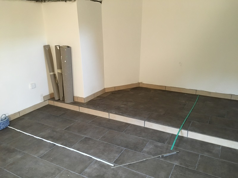

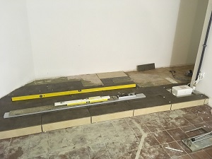

21.7.2017 - 15:59 Uhr
420 Posts
Die ersten Fliesen

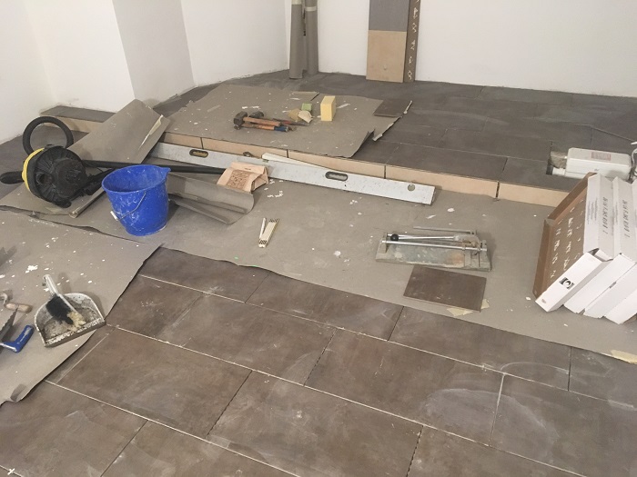

21.7.2017 - 16:01 Uhr
420 Posts
Bild 3

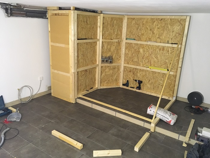

420 Posts
So soll die Sauna zum stehen kommen

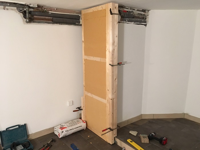

420 Posts
Die erste Wand

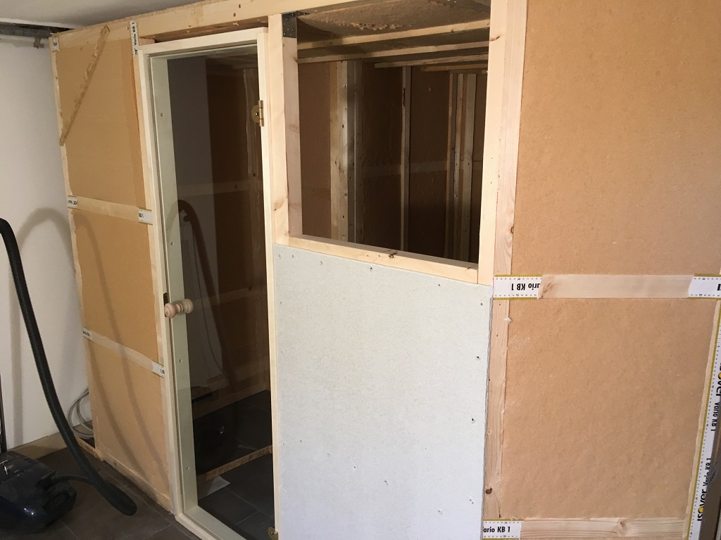

So sieht es jetzt nach dem WE aus. Wir haben am WE viel unternommen, daher habe ich nur Abends für ca. 2 Stunden arbeiten können. Ich hab mir aber auch kein Ziel gesetzt, hoffe aber das ich bis zum Winter fertig werde.
24.7.2017 - 11:05 Uhr
420 Posts
danke für die Hinweise, aber die Ansicht auf den Bildern täuscht wohl etwas. Anbei ein Bild auf dem ich den Ausschnitt mal vergrößert habe. Die Leiste dient nur zum Vorspannen der Wandelemente damit ich diese besser ausrichten kann. Die kommt wieder ab. Die anderen Wandelemente sind auch nur Verkeilt, das kommt auch wieder weg.
Der Abstand zu Decke beträgt derzeit noch 4 cm. Da kommen aber noch 12mm OSB Platten drauf, so dass ich zum Schluss noch ca. 28 mm Luft zur Decke habe.
Die Gipsplatten kommen nur an den sichtbaren Wänden von außen. Somit wird es hier keine Probleme mit der Hinter Lüftung geben, da diese frei im Raum stehen. Ich nehme auch keine Imprägnierten Platten, da ich auf die Silikone und Fungizide gerne verzichte und die normalen Gipsplatten diffusionsoffener sind.
Zusammengefasst, die Saunawände mit den OSB Platten haben 10 cm Abstand zu den Innenwänden des Hauses. Die Saunawände welche von außen mit Gipsplatten verkleidet werden stehen frei im Raum, der Abstand zur Deck beträgt ca. 3 cm.

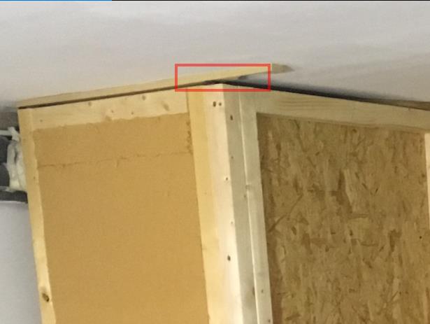

25.7.2017 - 8:54 Uhr

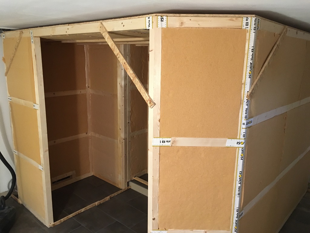

420 Posts
So ich habe gestern Abend die Sauna um 5cm gekürzt. Jetzt habe ich 65 - 70 mm Luft zur Decke, nach Abschluss der Dachkonstruktion bleiben noch 53 - 68 mm.
Wie dick sollten die Paneele sein die von Innen an die Wand kommen? Ich habe jetzt mit 19mm
gerechnet.
25.7.2017 - 9:12 Uhr
420 Posts
@Tille
bei dem Thema Hinterlüftung gibt es viel Theorie und Praxis. Ich habe schon von Leuten gelesen, bei denen Trotz genauer Umsetzung der Bauregeln von Saunen bei der Zu und Abluft keine Zirkulation der Luft in der Sauna stattgefunden hat.
oder
Die Außenwände des Kellers von Unserem Hauses (Bj. 1965) wurden von dem Vorbesitzer von innen mit Farbe bestrichen später dann mit 20 mm Styropor gedämmt, und mit Holzpanelen verkleidet. Die Unterkonstruktion der Holzpaneele wurde Waagerecht angeschraubt so das keine Hinterlüftung stattfinden konnte. Ein Dampfsperre wurde nicht verwendet. Der Keller ist von außen nicht gedämmt und nach allen Regelnd der Baukunst hätte es hinter der Innendämmung nur so schimmeln müssen. Trotz diverser Wasserschäden (z.B ist durch die alten Kellerfenster regelmäßig Schlagregen eigedrungen und hinter die Holzverkleidung gelaufen). Beim Abriss waren die Paneele und Wände absolut trocken. Keine Stockflecken, keine Spuren von Ausblühungen oder gar Schimmel waren zu sehen.
Dennoch werde ich die Seiten der Sauna offen lassen. Ich werde auch, wie bereits erwähnt, keine Dampfsperre verwenden. Für mich gibt es zwei Möglichkeiten beim Bauen. Variante eins, ich benutze Materialien die Feuchtigkeit aufnehmen und abgeben können. Dann müssen diese aber auch die Möglichkeit dazu haben z.B. durch Hinterlüftung, Diffusionsoffen usw.
Oder ich baue dicht, dann muss es aber absolut dicht sein z.B (blower door test) usw.

Ich glaube ja das die Lüftung so funktioniert, aber ich habe hier im Forum auch über die alternative Belüftung gelesen. In den Montageanleitungen von den Harvia Öfen sind auch beide Lüftungskonzepte beschrieben (Zuluft über dem Ofen / Zuluft unter dem Ofen). Bei der alternativen Methode soll der Temperaturunterschied in den Höhen nicht so stark ausfallen, und oben soll mehr Frischluft ankommen. Anscheinend haben die meisten aber die klassische Methoden (Zuluft unter dem Ofen umgesetzt).
Anbei noch ein Bild mit dem derzeitigen Stand. Als nächstes kommen die OSB Platten auf das Dach.

Hier noch mal zwei aktuelle Bilder

.rocko hat folgendes Bild angehängt:

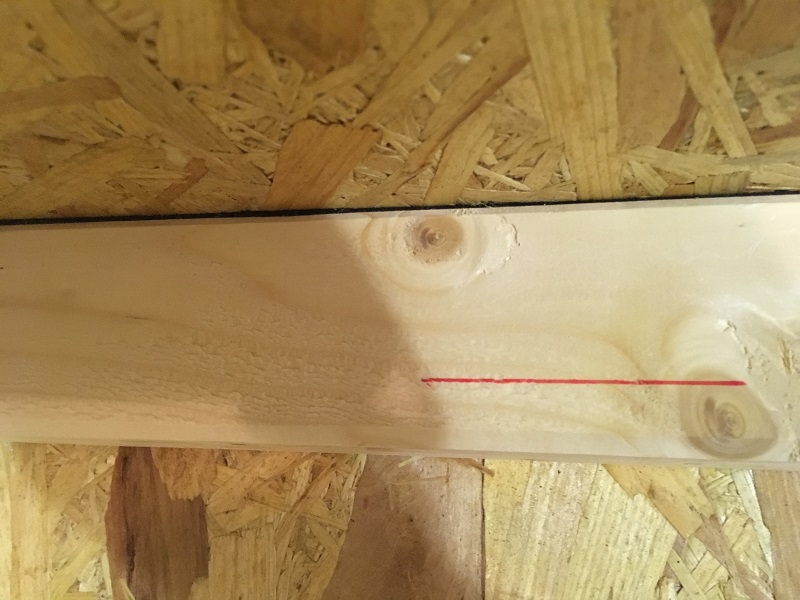

Anbei mal ein Bild von dem Quellband, links ausgedehnt, recht noch komprimiert.

und so sieht Eingebaut es am Abschluss zur Deckenplatte aus
