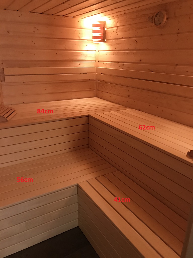

Ich kann mich meinen Vorrednern nur anschließen. Glas sieht zwar sehr schön aus, hat aber eine schlechtere Wärmestrahlung und Isolierung. Ich merke das deutlich wenn ich an meiner Sauna vorbeigehe. Die Wände strahlen keine "spürbare" Wärme in dem Vorraum ab. Gehe ich aber an der Ganzglastür vorbei, merkt man deutlich eine warme Zone im Vorraum.
Bedenke auch das Glas einen höheren Pflegeaufwand (putzten)
Aber dich denke wenn du die Linke Seite + Türe aus Glas machst ist es ein guter Kompromiss zwischen Optik und Funktion. Ich würde die ersten 60 cm nach dem Eingang ins Bad noch aus Holz bauen, dafür dann aber das restliche Glas (Boden-tief) bis zur Türe.
Vorteil: Etwas weniger Glas (vor allem im Sitzbereich) und damit auch eine bessere Wärmestrahlung, man kann von außen nicht die Unterkonstruktion der Bänke sehen und sitzt auch etwas geschützter wenn jemand das Bad betritt.
Das restliche Glas würde ich dann Boden-tief machen. Den größten Wärmeverlust hast du im oberen Bereich, das kommt es auf die unteren cm nicht mehr an ob Glas oder Holz.
Ich habe meine Sauna von außen mit Fermacell gebaut, und gestrichen da ich nicht zu viel Holz in den Raum haben wollte und ich es etwas moderner finde.
Bilder kannst du hier sehen
Dann würde ich dir empfehlen mal eine öffentliche Sauna mit Infrarotsauna zu besuchen und zu testen euch dies überhaupt gefällt. Denn das Geld für die zusätzliche Wärmequelle und Steuerung würde ich (bei nicht gefallen) in andere Dinge investieren.
Was die Kosten angeht ist es kaum möglich dir einen Richtwert zu geben.
Die Fragen sind:
Element oder Massivbauweise
Welches Holz
Wie aufwändig wird die Bankgestalltung
Welchen Ofen und Steuerung alleine hier kannst du von 500,-€ bis 5000,-€ und mehr ausgeben.
Dann noch die Kosten für die Anfertigung und Montage. Denke das von 5000,.€ bis 15.000,-€ alles möglich ist.
Anbei noch mal ein Bild wie es mit dem Glas gestallten würde.

Das es die ein oder andere Nachfrage zu den Maßen der Liegen gibt habe ich auf den Bildern anbei die Maße meiner Liegen ergänzt. Als persönliche Erfahrung kann ich folgendes Berichten.
Die Breite obere Fläche von 84 cm eignet sich zum Liegen, sitzen im "Schneidersitz" oder mit angewinkelten Beinen etc.. Durch die Tiefe von 84 cm ist ein anlehnen beim sitzen an der Rückbank und gleichseitigem abstellen der Füße auf der unteren Bank nicht mehr möglich. Da ist die Tiefe zu groß bzw. der Oberschenkel zu kurz
Die obere Bank mit 62 cm Breite eignet sich zum Liegen und Sitzen. Wobei schon bei 62 cm Breie ein Kontakt der Waden mit der Zwischenbankverkleidung enstehen kann. Aber da liegt eigentlich auch ein Handtuch so dass es nicht stört.
Als Fazit würde ich sagen das 50 cm Liegen zum sitzen optimal sind, liegen wird da ehr schwer. 60 cm stellt für mich den besten Kompromiss zwischen Sitz und Liegemöglichkeit dar. über 60 cm ist das liegen zwar toll, aber ein sitzen und anlehnen an der Rückbank wird dann schwer bzw. nicht mehr möglich.
rocko hat folgendes Bild angehängt:

Die OSB Platten musst du mit den Konstruktionsrahmen verschrauben also mit den 10x10 Balken. Ich hätte die Wand wie folgt aufgebaut von innen nach Außen
1 Paneele innen
2 Konterlattung
3 10x10 Balken und Dämmung
4 14mm OSB Platten
4 Konterlattung
5 Paneele außen
Dann wären die Paneele innen und außen hinterlüftet
Jetzt nachträglich würde ich die OSB Platten mit den Paneelen und durch Winkeln mit den 10x10 Balken verschrauben. 14mm Platten sind ausreichend. Damit bekommst du auf jedenfalls Steifigkeit in die Konstruktion. Aber du musst die Paneele mit den Balken verschrauben damit sie die Aufgabe der Kopfbänder übernehmen.
Was die Liegen angeht habe ich in meinen Baubericht mal ein Bild ergänzt und meine Erfahrung zu den Breiten berichtet.
