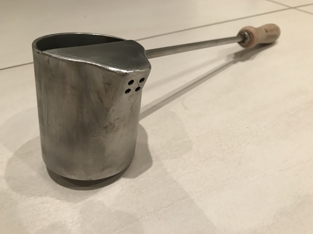

Hier mal mein Entwurf einer Eigenbau-Regenkelle.
Einziger nachteil, das Ding wiegt 650 Gramm....

Ich hab es aber noch nicht geschafft sie zu testen. Es gegen ca. 250 ml Wasser rein was bei mir drei Aufgusslöffel entspricht. Und den Griff muss ich noch mal abschleifen und Ölen.

28.3.2019 - 11:21 Uhr
420 Posts
Zitat von AndyAC:
Sieht verdammt massiv aus. Ist das Aluminium?
Nein, das ist Edelstahl. Das Ding ist auch Massiv, brauchte etwas Materialstärke zum schweißen....

So, hab die Kelle jetzt mal getestet und ich muss sagen, dass sie hervorragend funktioniert. Der Aufguss lässt sich sehr gut und gleichmäßig über die Steine verteilen, es ist nichts durchgelaufen. Die Menge an Wasser reicht für einen großzügigen Saunagang aus. Einzige Verbesserung die ich hätte... Ich werde die unteren beiden Löcher wohl wieder zumachen oder alle Löcher zu machen und kleiner wieder aufbohren.
Ich kann mir vorstellen, das die anzahl der Löcher bei dem original für die Heimsauna etwas zu überdimensioniert angesetzt sind.

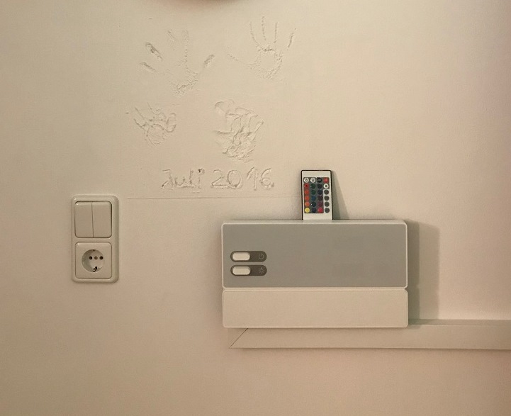

rocko ist offline rocko  Board: SAUNA: Die eigene zu Hause - Hilfe und Tipps - Thema: Re: Bau meiner Kellersauna Antworten Zitatantwort Einzelbeitrag drucken Dieses Thema weiterempfehlen
27.5.2019 - 8:36 Uhr
420 Posts
Einfach neben der Sauna, das sich der "Hauptschalter" am Leistungsteil befindet und auch einige Einstellungen darüber gemacht werden können, wollte ich den nicht auf das Dach legen sondern in erreichbarer Nähe haben.
