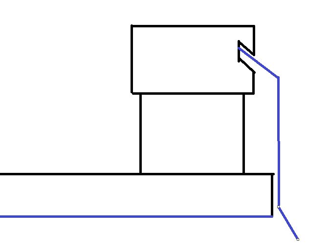

Anbei mal ein Link zu einem Fassadenprofil, so in etwa sollte das aussehen. Das Traufbelch mütte dann mit in die Nut des volettzten Panele geschoben werden

Nur damit ich es richtig verstehen, du hast genau die gleichen Bohlen wie in dem Link abgebildet (die sind grundsätzlich gut), nur die unterste ist anders?

So geht es auch, die Nut eine Bohle höher.
rocko hat folgendes Bild hochgeladen: (klick drauf, zum vergrössern)
