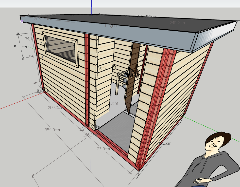

Hallo Liebe Forumsgemeinde,
nachdem ich den Hausbau fast abgeschlossen habe würde ich gerne in den Garten eine Sauna stellen. Hierzu möchte ich euch gerne meinen Plan vorstellen um bei euch Feedback, Verbesserungsvorschläge, .... zu erhalten.
Allgemein: Es soll eine finnische Außensauna mit Elektroofen und Vorraum werden. Die Grundfläche beträgt ca 350cm x 230cm.
Aufbau:
Fundament:
Das Fundament wird durch 12 Punktfundamente 3x4 Stück realisiert.
In diese werden U-Pfostenträger(grau) mit einer Aufnahme von 80mm Balken einbetoniert.
Um die Punktfundamente herum wird eine etwas größere Fläche(ocker) gepflastert.
Bodenaufbau:
Die Stützbalken(babyblau) haben eine Höhe von 160mm und werden auf die Punktfundamente gesetzt.
In die unteren Innenseiten werden auf ganzer Länge Kanthölzer geschraubt.
Auf diese werden dann 12mm OSB Platten geschraubt.
Als nächstes kommt hierauf eine 60mm druckfeste Styropordämmung.
Auf die nun entstandene glatte Oberfläche wird eine Feuchtesperre verbaut, um aufsteigende Feuchtigkeit am eindringen zu hindern. (da wir keinen Bodenkontakt haben glaube ich da nicht dran aber sicher ist sicher)
In Braun dargestellt wird dann Rauspund als Fußboden aufgebracht.
Wandaufbau:
Das Ständerwerk bildet 60mmx80mm KVH
Außen kommt eine 12mm OSB Platte(grün).
Hiernach folgt eine Lattung(rot) zur Hinterlüftung.
Zum Schluss Profilholz als äußerste Schicht. die bis nach unten Teilweise über die Balken gezogen werden um hier etwas Schutz zu geben.
Der unten entstandene Spalt der Hinterlüftung wird mit Trauflochband vernagelt um Ungeziefer vom Nisten abzuhalten.
Unten am Profilholz würde ich noch eine Tropfkante anbringen(Keine Ahnung ob man sowas braucht.....Meinungen?)
Innen kommt nochmal 12mm OSB dran und hierauf Profilholz(Brauch ich drinnen auch nochmal OSB oder reicht die Lage außen?)
Zur Info: Keine Dampfsperre ;)
Dachaufbau:
Die Firstseite wird mit einem 80mmx160mm Balken aufgedoppelt um das Gefälle von 5% nach hinten zu gewährleisten.
Hierauf kommen 7 Reihen mit KVH in 60mmx100mm
Hierauf kommt eine Unterspannbahn
Dann direkt Rauspund
Das dach soll mit einer EPDM Folie abgedichtet werden.
Die Verkleidung wird mit Trauf Ortgang und Firstblechen hergestellt.
Ich glaube soweit habe ich für Außen mal alles aufgeschrieben.
Innen machen wir dann wann anders.
Und nun bin ich auf euer Feedback gespannt ;)

Sollte man die Feuchtesperre am Boden vielleicht durch eine Unterspannbahn wie an der Decke ersetzen?
Den Rauspund wollte ich, da die Balken der Unterkonstruktion 8cm sind und die Wände 6 von den Ständern, links rechts und in der Mitte verschrauben. Deswegen auch die druckfeste Dämmung, damit es nicht doch irgendwann irgendwoe durchhängt.
Das mit dem Dach überlege ich mir derzeit sind 10cm geplant Ich wollte alles möglichst kompakt haben, aber die 6 cm machens dann wohl auch nicht mehr fett ;)
Als Dämmung für Wand und Decke wollte ich Mineralwolle nehmen. Dämmtechnisch ist diese ja besser als Holzfaser, der Diffusionswert ist bei Holzfaser glaube ich leicht besser.
Spricht hier denn aus Saunatechnischer Sicht etwas für einen Baustoff?

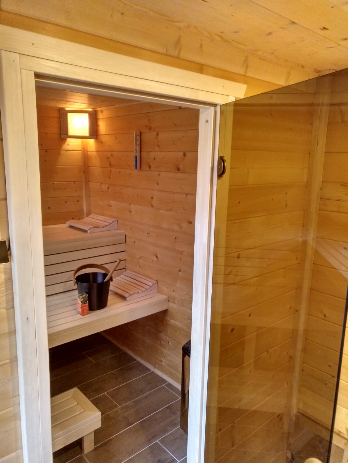

Hallo ihr Lieben,
mittlerweile ist die Sauna schon ein Jahr in Betrieb.
Anbei das Ergebnis in Bildern
Tenner hat folgendes Bild hochgeladen: (klick drauf, zum vergrössern)
Herzliche Grüße Jan

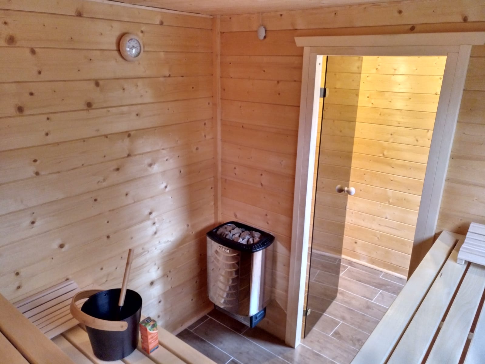

Tenner ist offline Tenner  Board: SAUNA: Die eigene zu Hause - Hilfe und Tipps - Thema: Re: Eigenbau Außensauna - Mein Plan Antworten Zitatantwort Einzelbeitrag drucken Dieses Thema weiterempfehlen
10.1.2020 - 8:39 Uhr
32 Posts
Mit offener Tür
Herzliche Grüße Jan

Hallo zusammen, zwei Jahre sind fast rum und es läuft noch alles Bestens.
Ich hab noch eine Frage an euch. Derzeit ist die Luftfeuchtigkeit bei ca. 10-15%. Nach dem zweiten und dritten Durchgang ist die Luft sag ich mal recht "verbraucht". Kann das damit zusammenhängen das ich keine Abluft habe? Ich habe die Sauna zunächst ohne Abluft unter der Bank konstruiert, da es bei Außensaunas meist durch das Holz oder andere Spalten abziehen kann.
Denkt ihr ein Abluftventil würde hier Abhilfe schaffen?
