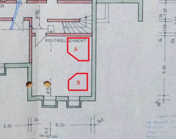

Seit über einem Jahr lebe ich mit meiner Familie (zu dritt) in eigenen 4 Wänden. Das Haus ist 1980 gebaut worden. Im Keller habe ich ein großes Zimmer 5,2x5,3m, was wir als Abstellzimmer nutzen. Da überlegen wir schon seit längeren eine Sauna hinzubauen. Keller wird nicht beheizt, Kellerwände sind nicht isloiert, das alles macht mir einwenig Angst, deswegen der Gedanke, im Garten eine Gartensauna zu bauen, wegen Schimmel Gefahr.
Jetzt zu meiner eigentlichen Frage:
Dieser Raum im Keller hat 2 Kellerfenster, wenn ich die Sauna, etwas weiter von der Wand aufbau, nach dem saunen gut lüfte und anschliesend einen Raumentfeuchter hinstelle, dürfte doch kein Problem mit Schimmel auftretten, oder sehe ich es falsch?
Grundsätzlich hätte ich nichts gegen eine Gartensauna, wäre mir evtl sogar lieber, aber ich stelle es mir alles ungemütlich vor, kein WC, nach dem saunen durch die Kälte ins Haus. Dafür aber keine Probleme mit Schimmel im Keller und ein Holzofen in der Sauna, wäre mir persöhnlich lieber.

Habe ein Bild dran gehängt, hoffe es klappt:
Ich hatte noch den Gedanken, die Sauna direkt neben's Fenster aufzubauen, evtl Mit Fenster zu verbinden, damit alles, direkt danach aus dem Fenster gezogen wird, Aber dann steht die Sauna an 2 Aussewänden, bei der anderen Variante, wäre eine Aussenwand und eine Innenwand.

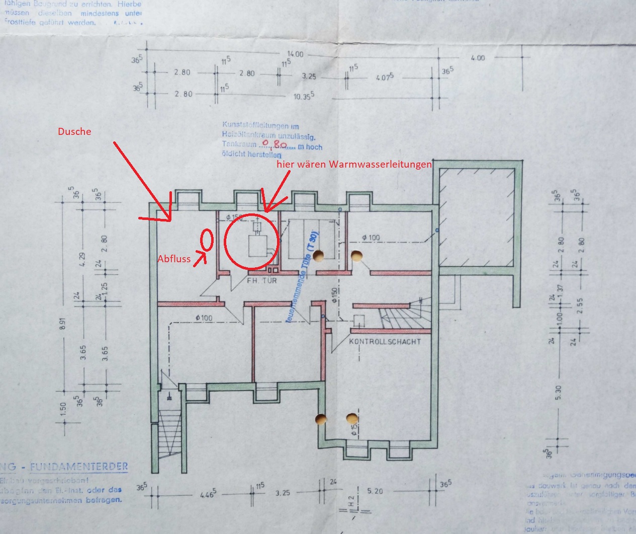

Danke für den Hinweis mit der Dusche, gute Idee (wäre toll,leider sind da auch keine Wasserleitungen. Deswegen dachte ich die Dusche irgendwann mal, im Waschraum einzubauen, weil dort der Abfluss und die Warmwasserleitungen nicht weit weg wären, siehe Bild)
Ich weiß nicht ob es möglich ist an Kontrollschacht den Abfluss anzuschließen. Theoretisch ist ja nur ein Kunststoffdeckel, aber ist es nicht so, wenn Kanalisation voll ist, dass das Wasser mir durch den Anschluß am Kontrollschachtdeckel in den Keller läuft? ( Nicht weit weg von mir,ca400m, ist ein Fluß , der schonmal 2013 ganz schön ausseinander gegangen ist. Da ist Grundwasser im Keller gestanden, bei uns zum Glück nicht.
Frage zu den Kellerwänden, soll ich die dann lieber unberührt lassen? Würde die dann streichen, eigentlich dachte ich an Holz, aber wenn es nicht vorteilhaft ist, wegen Schimmel , dann lass ich es lieber.

In meinem Kontrollschacht ist lediglich eine Rückstauklappem ich weiß nicht ob das so gut wäre, schlißelich hat die eine Funktion, wenn diese behindert wird, dann kanns blöd laufen. Wie ich schon gesagt hab, ist bei uns mit Hochwasser hin und wieder zu kämpfen. Theoretisch könnte ich auch eine Kleinhebeanlage dort unter der Treppe platzieren.
Das andere ist, die Dusche wird im Sommer höchstwarscheinlich nicht benutzt, das heißt, das Wasser steht in den Wasserleitungen, da kanns gefährlich werden wegen Legionellen im Leitungswasser.
Das sind alles so Sachen von denen ich nicht viel Ahnung habe und die mich verunsichern.

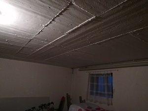

Habt ihr ein Tipp was ich mit der Decke machen könnte?
Die schaut furchtbar aus, ich versuche mal ein Foto hochzuladen.
Da sind Rückstände der Schalung zu sehen.
Schleifen-verputzen? ( ich befürchte dass die danach nicht wirklich besser aussehen würde, total ungerade)
Verkleiden mit Holz, oder Abhängen mit Gipsplatten, (Gips soll ja nicht geeignet sein, ausserdem verliere ich einwenig an Höhe und zudem eine Sch. arbeit das verputzen und schleifen)

noch ein versuch
