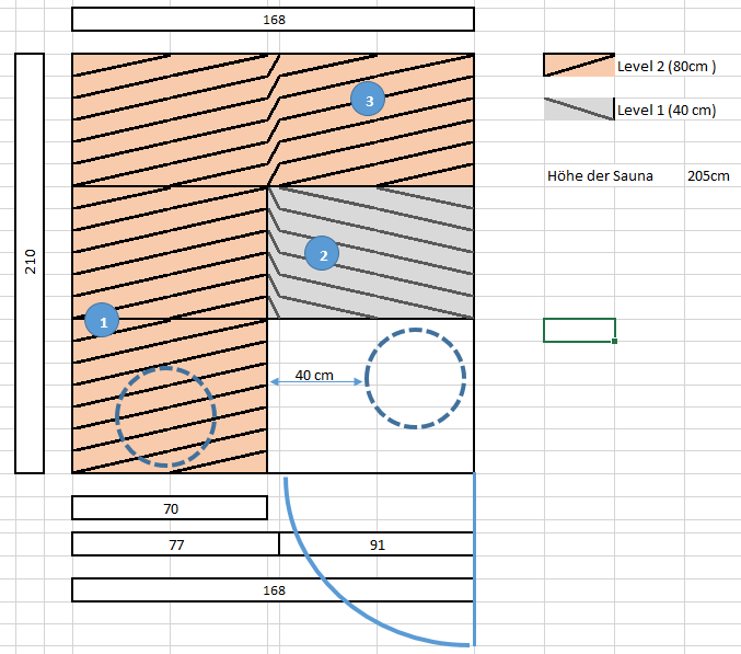

Ich habe die Sauna nun zusammengebaut, jetzt geht es an die Innenausstattung. Ich möchte einen Cilindro verwenden und den sehr nahe am Eingangsbereich platzieren. JEtzt meinte meine Frau, dass da doch sehr wenig Platz beim Hineingehen wäre.
Anbei eine SKizze wie meine Sauna aussieht:
Liege 1: 2,1m lang, Ebene 2 (80cm hoch)
Liege 2: 1,68 lang, Ebene 1 (40cm hoch) geht unter Liege 1 durch
Liege 3: 1,68 lang, Ebene 2 (80cm hoch)
Den Ofen wollte ich an der TÜr platzieren, dann wären nach links noch 40cm Platz. Was meint ihr, reicht das?
Option 2 dachte ich, wäre den Ofen in die Liege 1 zu integrieren. Allerdings wäre dann die einzige lange Liege stark reduziert, was ich sehr schade fände. Die Bank ist in 80cm Höhe, der Cilindro ist 93 hoch, dann würden 13 cm oben hinausragen. Wie praktikabel ist das? Kann ich dann dennoch auf der Liege liegen, mit Schutz um den Ofen?
Habt ihr vielleicht noch bessere Ideen, was ich machen könnte oder was würdet ihr mir raten?
Vielen DAnk im Voraus für eure Tipps!
VG,
Michael

danke für die Tipps. Auf 60 zu reduzieren und meine hintere auf 50 und die vordere auf 40 ist vielleicht die Lösung, dann hätte ich 30 cm reingeholt. die 40er untere Bank ist eher für meine Tochter gedacht, die es nicht so heiß möchte. Aber das könnte vielleicht meine Frau überzeugen ich bestelle jetzt schon mal den Cilindro.
Ich wollte bisher mit Bankfühler arbeiten. Meint ihr bei den paar qm (7,2) ist ein Bankfühler notwendig? Welche Steuerung für den Cilindro (9KW) würdet ihr mir empfehlen? Mit Bankfühler geht die GRIFFIN CG170, aber nicht die Xenio oder Sigma. Gibt es eine Steuerung um die 300€ die Bankfühler unterstützt?

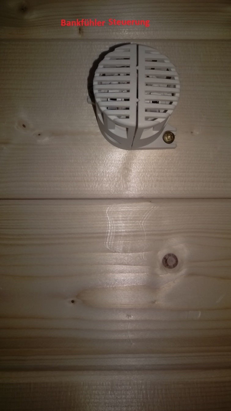

ich habe die letzten Wochen viel in der Sauna gearbeitet und bin in den letzten Zügen. Am Donnerstag kommt der Elektriker und ich bereite gerade die "Fühler" vor. Ich habe über die Steuerung (Sentiotec hot.LINE K4 Next mit Bankfühler) einen "Ofenfühler F1" und über den Cilindro einen "Fühler" (Temperatur?). Jetzt weiß ich nicht, ob ich beide benötige oder ob "beide" für dasselbe stehen? Müssen beide Fühler angeschlossen werden?
Zur besseren Darstellung habe ich Bilder von beiden Fühlern angefügt und dem derzeitigen Stand des Innenausbaus, wofür ich allen in diesem Forum danke sagen möchte, die mir dabei geholfen haben, das so umzusetzen. Sobald alles fertig ist und der erste Saunagang am Donnerstag hoffentlich stattfinden kann, mache ich die Abschlussbilder.
Zum Bild: Titel auf dem Bild ist falsch: ist nicht der Bankfühler, sondern der Ofenfühler F1!!!
Vielen Dank
MichaelMichael Mann hat folgendes Bild angehängt:

Michael Mann ist offline Michael Mann  Board: SAUNA: Die eigene zu Hause - Hilfe und Tipps - Thema: Re: Blockbohlensauna Selbstbau Antworten Zitatantwort Einzelbeitrag drucken Dieses Thema weiterempfehlen
12.9.2018 - 8:31 Uhr
31 Posts
danke für den Tipp. Sollte sich das nicht mit dem Bankfühler nivellieren?
Bin sowieso sehr gespannt, wie das mit meiner Zu- & Abluft passt, und dann auch das Temperaturverhalten mit Ofen- & Bankfühler, etc. Morgen weiß ich hoffentlich mehr.
