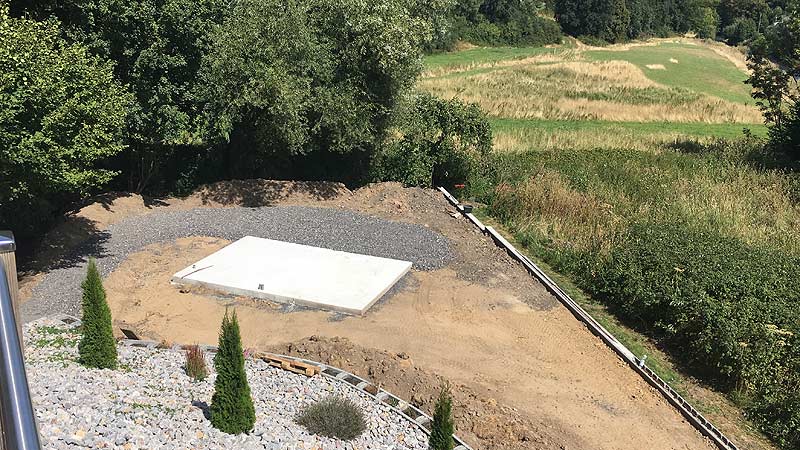

Hallo zusammen, so, nach langer Zeit mal wieder ein Update, genauer gesagt der Startschuss.
Da das Grundstück nach hinten abfallend war, haben wir zunächst eine Mauer aus Schalungssteinen gebaut haben und anschließend mit Anfüllmaterial eine eben Fläche erstellt haben. Anschließend kam als Step 1 für das Gartenhaus mit Sauna die Stahlbeton-Bodenplatte, soll ja vernünftig werden. Das Bild ist von unserer Terasse runter aufs Grundstück aufgenommen, die Sauna wird nach hinten raus ausgerichtet, mit Blick aufs Feld, uneinsehbar für Nachbarn.
Als nächstes werden nun ca 2,5 cbm KVH bestellt, hauptsächlich in Dimension 6x12cm, zur Erstellung der Holzrahmenkonstruktion.
Habe mich jetzt für einen diffusionsoffenen Wandaufbau ohne Folien entschieden.
Von innen: Gipskarton, OSB, 12cm starke Holzriegelkonstruktion gefüllt mit Holzfaserdämmplatten, DWD Platten und Rhombusschalung außen.
