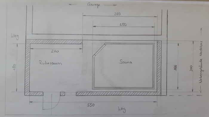

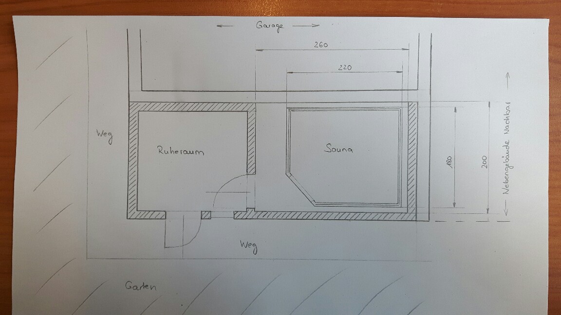

Hallo allerseits,
nachdem ich hier als Gast schon einige Beiträge zu verwandter Thematik lesen konnte,möchte ich nun mein Projekt vorstellen.
In Planung steht der Bau einer Massivholzsauna inkl. Ruheraum,beides integriert innerhalb zweier ehemaliger Geräteräume.
Die Räume schließen an eine Doppelgarage an und sind überwiegend durch Porenbetonwände begrenzt. Die Wände selbst sind teilweise geputzt (Zementputz), größtenteils aber blank.
Die Böden beider Räume werden gefliest,eine elektrische Fußbodenheizung ist im Ruheraum vorgesehen.
Die Massivholzsauna 45mm soll vom Hersteller Azalp kommen. Sie soll ohne zusätzliche Dämmung mit Wandabstand 10cm aufbaut werden.
Elektrische Anschlüsse 400V/230V (5x2,5/3x1,5) inkl. Absicherungen sind garagenseits vorinstalliert.
Ich habe versucht,mein Vorhaben mal zu skizzieren.
Werft doch mal einen Blick darüber,über Meinungen/Anmerkungen würde ich mich freuen.
Herzliche Grüße
Christian

Die ist außerhalb (auf dem Plan unten rechts) geplant,da sich dort ein Sickerschacht befindet. Das einzige was fehlt,ist eine feste Wasserleitung. Alternative Wasserschlauch selbstentleerend.
ChrisTL ist offline ChrisTL  Board: SAUNA: Die eigene zu Hause - Hilfe und Tipps - Thema: Re: Sauna im Nebengebäude Antworten Zitatantwort Einzelbeitrag drucken Dieses Thema weiterempfehlen
26.6.2018 - 15:56 Uhr
70 Posts
Im Winter wäre doch auch ein Gang durch den hoffentlich verschneiten Garten schön
Ein dritter Raum ist nicht vorhanden und eigentlich will ich keine zusätzliche Feuchtigkeit erzeugen.
Andere Idee vielleicht?

Erstmal vielen Dank für deine Anmerkungen.
zu 1.
Heizung im Winter ist definitiv ein Thema. Aufgrund der Größe des Raumes von 5qm müsste doch eine elektrische Wandheizung genügen. Kannst du mir ein bestimmtes Modell/Leistung empfehlen?
zu 2.
Im Ruheraum befindet sich ein Fenster zwischen beiden Türen. Ist auf der Skizze nicht so gut zu erkennen. Das Fenster halte ich auch für sehr wichtig.
zu 3.
Das Modell der Fa. Azalp hat eine untere 50er Bank (lange Seite) und eine obere, über Eck verlaufende 60er Bank (lange+kurze Seite).
zu 4.
Ja,eine Dusche muss sein. Höchstwahrscheinlich wird es die Gartendusche mit Schlauchanschluss werden.
Eine meiner Überlegungen war, anstatt des Ruheraums einen Feuchtraum mit Dusche oder Tauchbecken einzurichten. Was dagegen spricht sind der fehlende Wasserfestanschluss als auch die zusätzlich entstehende Feuchtigkeit.

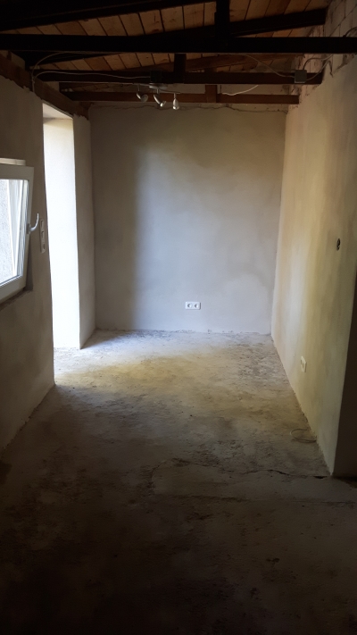

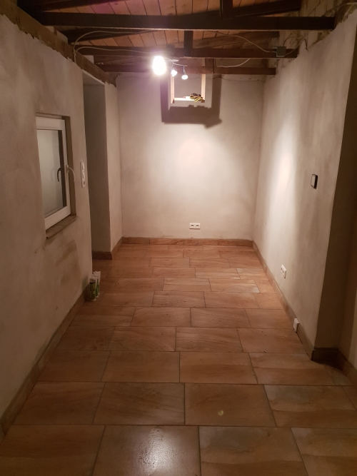

Hier mal ein Bild mit Blick vom Ruheraum in Richtung Saunaraum...
ChrisTL hat folgendes Bild angehängt:

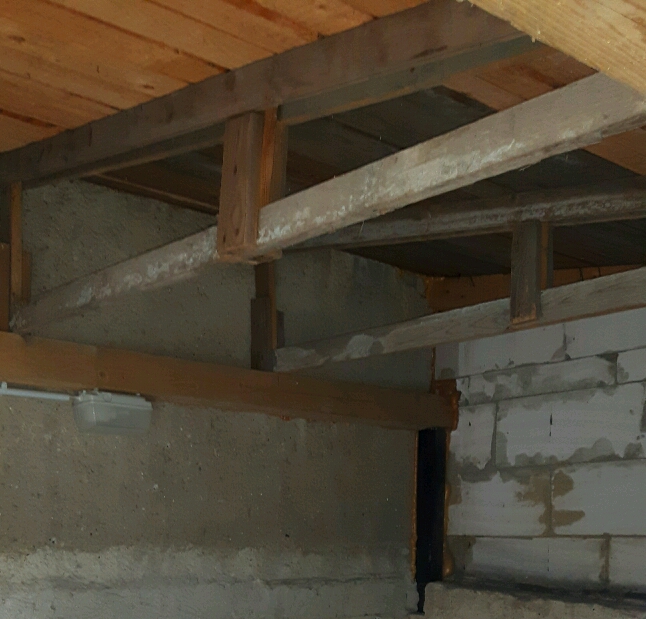

Zitat von Cilum:
Wie hoch ist den die Raumhöhe?

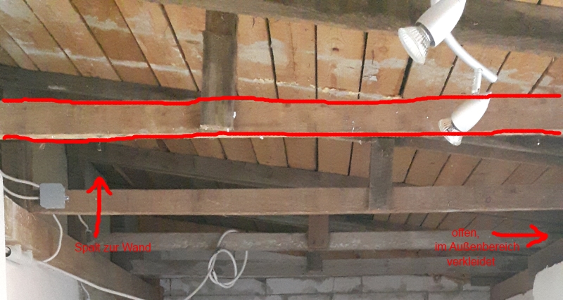

Die ursprüngliche Höhe bis zu den Querbalken/-latten war 2,15m. Nach Estrich, Heizmatte und Fliesen verbleiben etwa 2,07m. Das haut also gerade so hin mit der Höhe der Sauna. Über den Latten ist in beiden Räumen noch Luft. Sofern ich,wie geplant,von einer Deckendämmung absehen, ließe sich dort eine Lampe möglicherweise installieren.
Die Türen sind 80 cm breit.

Ich werde bei der nun anstehenden E-Installation beim Stromkreis Ruheraum ein paar Steckdosen mehr berücksichtigen. Dann bleibe ich flexibel was den eventuellen Einsatz eines Konvektors angeht.

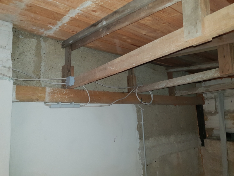

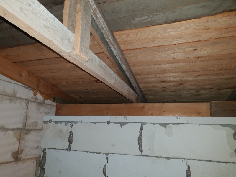

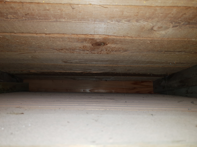

Habe ich nicht,auf der Webseite ist auch nichts zu finden. Bin jetzt einfach mal davon ausgegangen,dass das von innen verzahnt/verschraubt wird. Aber du kennst dich da besser aus...wie wird das denn gewöhnlich gemacht?
Hier mal ein Bild. Etwas Platz ist ja noch zwischen Querbalken und Dachlatten.

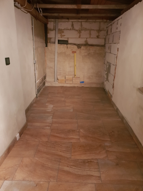

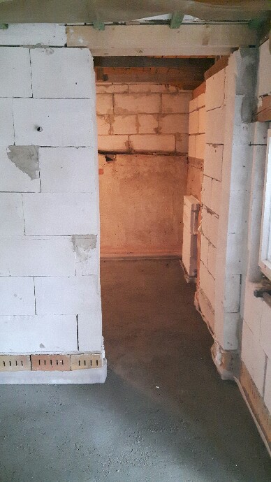

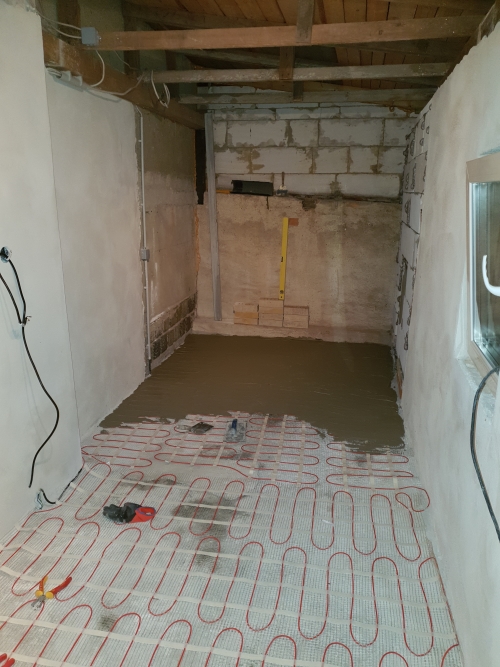

Aufgrund der Gegebenheiten habe ich das Modell nochmals geändert.
Das Saunamodul hat nun die Maße 2,50x1,66m. Die derzeitige Höhe ohne FBH und Fliesen beträgt 2,11m.
Hier nun Bilder der aktuellen Lage...ChrisTL hat folgendes Bild angehängt:
16.7.2018 - 20:56 Uhr
70 Posts

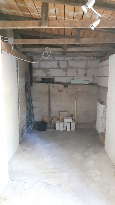

linke Seite...
16.7.2018 - 20:58 Uhr
70 Posts

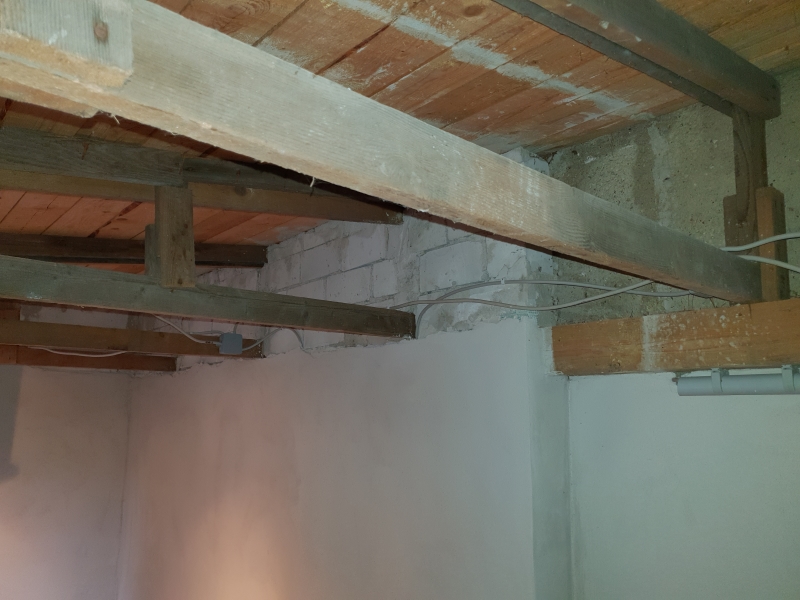

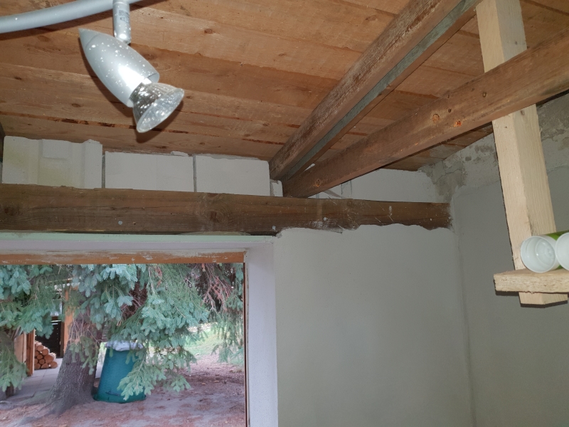

rechte Seite (dorthin soll die Sauna)...

Azalp bietet leider keine Modelle, bei denen sich der Einstieg gerade rechts oder links befindet. Die Türe ist dann immer mittig, was zu Lasten der Tiefe der Bänke geht (nur 50cm).
Bei dem gewählten Eck-Einstieg Modell hat die rechte Bank eine Tiefe von 60cm.

verlegte FBH während des Einspachtelns...

Eingangsbereich/Ruheraum...

Saunabereich, Ofen und Tür zur linken Wand...

Jetzt bräuchte ich noch eine Idee für die Decke...so belassen oder irgendwie dämmen?
Wegen der Dachpappe hat sich das Thema Diffusion ja leider erledigt.

8.12.2018 - 18:04 Uhr
70 Posts
Hallo Lennart,
du hast Recht...fast.
Also wenn du auf dem Bild die Decke vor dir siehst, ist linksseitig ein kleiner Spalt (ca. 1cm) zw. Dachlattung und Wand. Rechtsseitig geht die Lattung über den Balken hinaus und ist außen verkleidet. Ich weiß nicht, ob man hier von "belüftet" sprechen kann.
Mir schwebt vor, das Dach über der Sauna offen zu lassen, im Ruhebereich davor ober- oder unterhalb der Querhölzer mit einer Massivholzlattung zu schließen. Die großen Balken links und rechts möchte ich ebenso verkleiden.
Nun weiß ich nicht, ob dadurch zu viel Wärme nach außen verschwindet oder man dies vernachlässigen kann.
Die Kabel verschwinden natürlich.
Grüße zurück
Christian

Ich gebe euch Recht, das Holz im Deckenbereich ist in Ordnung.
Das Problem sind eher die umfangreichen Nacharbeiten, wenn alles offen bleibt (Kabel verstecken, Putzarbeiten allgemein, Aufarbeiten der Latten/Balken).
Vielleicht hilft es noch ein paar Bilder zu posten...

Dach im Saunabereich links...

Spalt zw. letzter Dachlatte und Wand...

Öffnung nach außen, mit Profiholz unterhalb geschlossen...
