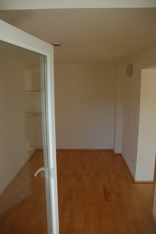

Zum Objekt.
Das Haus ist ein Mehrfamilienhaus aus den 1920er und vor ~10Jahren saniert worden.
Im Untergeschoss befindet sich eine 1,5Zimmer Wohnung mit kleinem WC/Dusche (rot gekachelt).
In diese Räumlichkeiten soll nun die Wohlfühloase.
Drei Glastüren zeigen nach Süden und sorgen für Licht. Diese Seite ist auch die einzige Aussenwand.
Die ganze Wohnung hat eine Fussbodenheizung. Ich denke das ist schon mal ein Plus.
Die Sauna soll in den kleineren Raum. Der Größere wird Ruheraum/Gästezimmer.
Leider begrenzt der Türdurchbruch die Größe der eigentlichen Sauna und ich hab an der genauen Position der Diagonalwand lange herumgedoktort um den Durchgnag zu ermögliche, die Saunatür noch öffnen zu können und in der Sauna selbst möglichst viel Platz zu haben. Drei Personen sollen sitzend bequem Platz haben.
Die Deckenhöhe der Räume ist nur 2,15m. Mit meiner 1,90m Größe kämpfe ich bei der Planung um jeden Zentimeter.

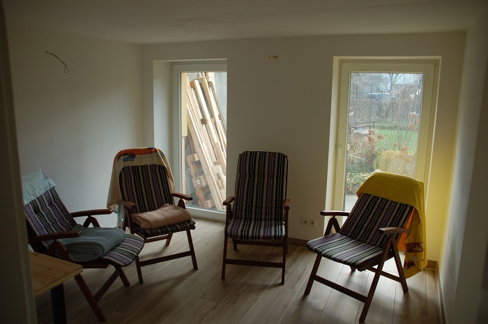

Als Fussboden war ein Klickparkett verlegt. Ich hatte mit Finsterbusch in einem anderen Forum das kurz besprochen und habe mich dann aber doch für Fliesen entschieden.
Fliesen finde ich in einer Sauna einfach besser und gerade mit der Fussbodenheizung sollte das gut klappen.
Also, alten Belag rausreissen und Fliesen legen (lassen!?). Da war dann schon das erste Problem. Eigentlich wollte ich das vom Profi machen lassen. Hatte selbst vor vielen Jahren schon mal Fliesen verlegt und das hat keinen Spass gemacht. Ausserdem war der Estrich unter dem Klickparkett nicht eben, sondern an den Rändern hatte er sich gesetzt.
Nun musste ich aber die Erfahrung machen, dass es keine Handwerker gibt die in den nächsten 6 Monaten Zeit hätten. Bestimmt 15 Fliesenleger kontaktiert und nur Absagen bekommen. Über Geld wurde da noch gar nicht gesprochen.
Also doch alleine. Nun hatte sich meine besser Hälfte für 90cm x 25cm Fliesen entschieden (Sie 120cm italienischen Designerfliesen konnte ich ihr noch ausreden). Bei unebenen Boden und langen Fliesen hatte ich so meine Bedenken. Also informiert und mich an Ausgleichsmasse herangewagt und diese lokal in die Senken gekippt. Blöd nur, dass es wohl zu warm war. Die Masse ist viel zu schnell fest geworden und hat sich nicht wie angegeben 30 Minuten schön verteilt. Nun hatte ich also die gleichen Wellen im Boden nur ein paar Millimeter höher. :D Und wenn das Zeueg erstmal drauf ist, lässt es sich ja auch nicht wieder loswerden.
Nun denn, also muss es eine größere Zahnung beim Fliesenkleber sein. Und so hab ich dann an freien Wochenenden gefliest und verfugt und geflucht. Bin aber am Ende sehr zufrieden.

Und so siehts jetzt aus, nach dem auch der Elektriker da war (der war fast genauso schwierig zu finden wie ein Fliesenleger, aber bei 400V fass ich nichts an.) Boden ist fertig und Wände sind (erstmal) weiss.
Wen es interessiert, bis jetzt hatte ich 1500€ an Materialkosten und Sachen die sich verbrauchen und 500€ für Werkzeug, welches ich nicht hatte aber in irgendeiner Weise wiederverwendbar ist. Und da ist noch kein einziges Stück Holz drin.

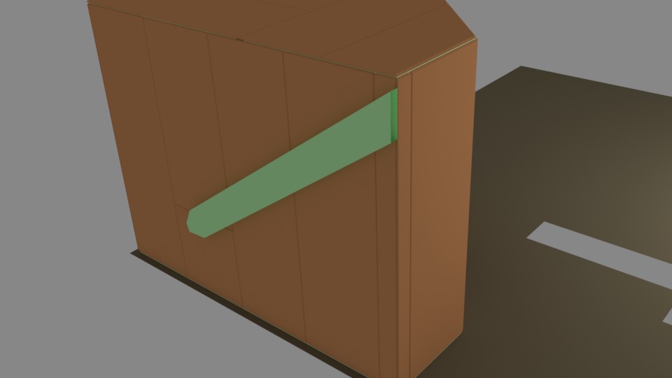

Zur Info mein Wandaufbau (aussen --> innen):
Umlaufend zur Zimmerwand & -decke 50mm Luftspalt
12mm OSB Platte
58mm Holzständer mit 60mm Thermo Jute Dämmung im Fach
18mm Lattung (vertikal) zur Hinterlüftung
Profilholz (noch nicht ausgewählt)
Grundfläche ist ca. 4.5m² bei 2m Höhe. 9m³ Volumen.

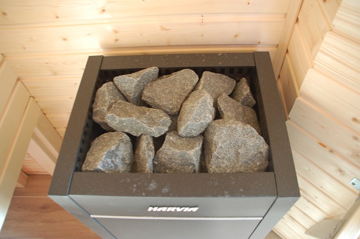

Als Ofen habe ich den Harvia Virta 9kW mit einer EOS Econ D4 Steuerung auf dem Zettel.
Bauholz wurde heute gekauft. Morgen kommt dann nochmal fehlendes Werkzeug und Schrauben dazu.

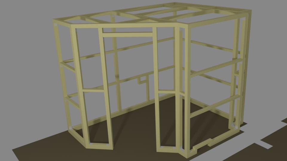

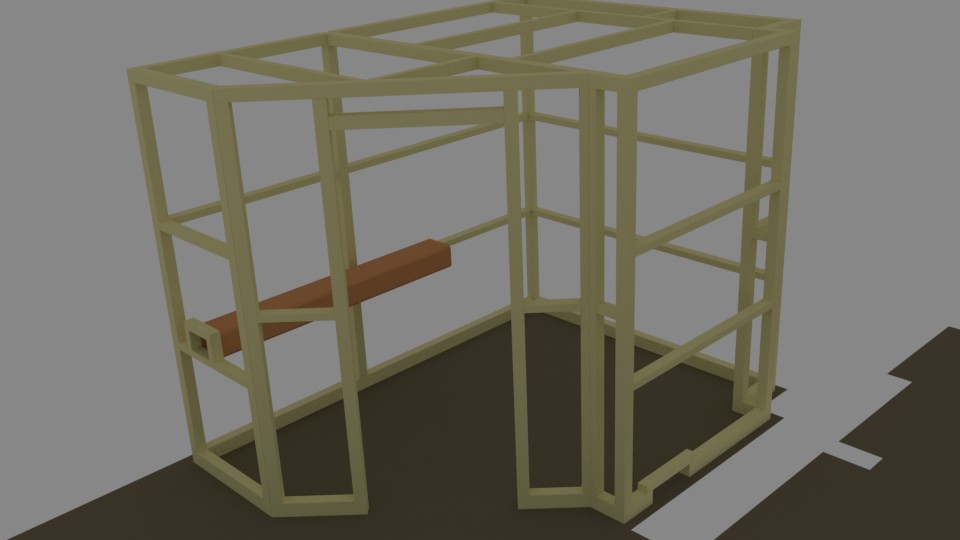

Als virtuelles 3D Modell steht die Sauna schon. :) Ich häng mal ein paar Screenshots an.
Jetzt gilt es, das Ganze umzusetzen.
Was ich noch erwähnen könnte, ich hab die Sauna mal mit einer Strömungssimulation durchgerechnet und Position und Größe der Zu- & und Abluft scheint zu funktionieren. Luft kommt unter dem Ofen am Boden in den Raum. Bei der Tür werde ich auch eine nehmen ohne Schwelle. Dann gibt es da auch noch einen Luftspalt für Frischluft. Den Luftzugang unter dem Ofen werde ich noch irgendwie regulierbar machen.
Bei der Abluft habe ich bei vielen Bauprojekten die Ausführung mit einem Luftkanal gesehen der die Luft nach oben über die Sauna leitet.
In meinem Fall werde ich das nicht machen. Die Abluft geht direkt in den Luftspalt zwischen Sauna und Zimmerwand und findet dann seinen Weg nach oben.

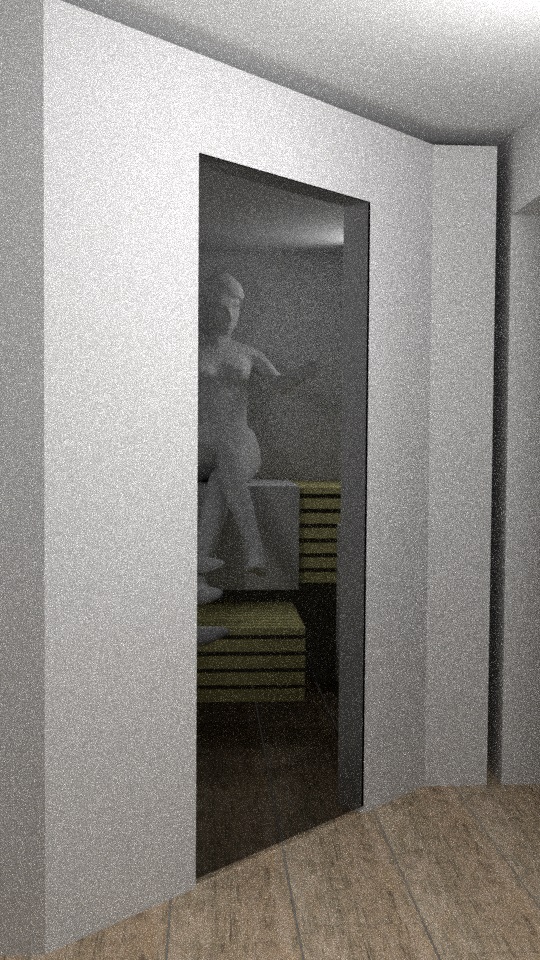

Ostseehitze2 ist offline Ostseehitze2  Board: SAUNA: Die eigene zu Hause - Hilfe und Tipps - Thema: Re: Der eigene Schwitzkasten - Fragen und Entstehung Antworten Zitatantwort Einzelbeitrag drucken Dieses Thema weiterempfehlen
25.9.2018 - 22:50 Uhr
51 Posts
Und das Ganze mit Dämmung und OSB aussen, Tür und Rückenlehnenbeleuchtung. An der Vorderfront ist noch nicht entschieden wie der Abschluss gemacht
wird.
Ostseehitze2 hat folgendes Bild angehängt:

Nochmal drüber nachgedacht und jetzt folgende Idee gehabt. ich nehm die Position die Rocko vorgeschlagen hat und "entnehme" die Luft aber an meinem alten Punkt in der Kabine mittels internem Kanal.
Hat den Vorteil, dass ich leicht an alles rankomme, die Länge des Kanals ändern kann und ohne alles aufmachen zu müssen auch noch einen Sauglüfter vorsetzen kann.
Werde ich auch nochmal durchrechnen.
Meinungen sind willkommen.
Thomas
26.9.2018 - 20:01 Uhr
51 Posts
Hier das Bild. Kanal unter der Sitzbank.

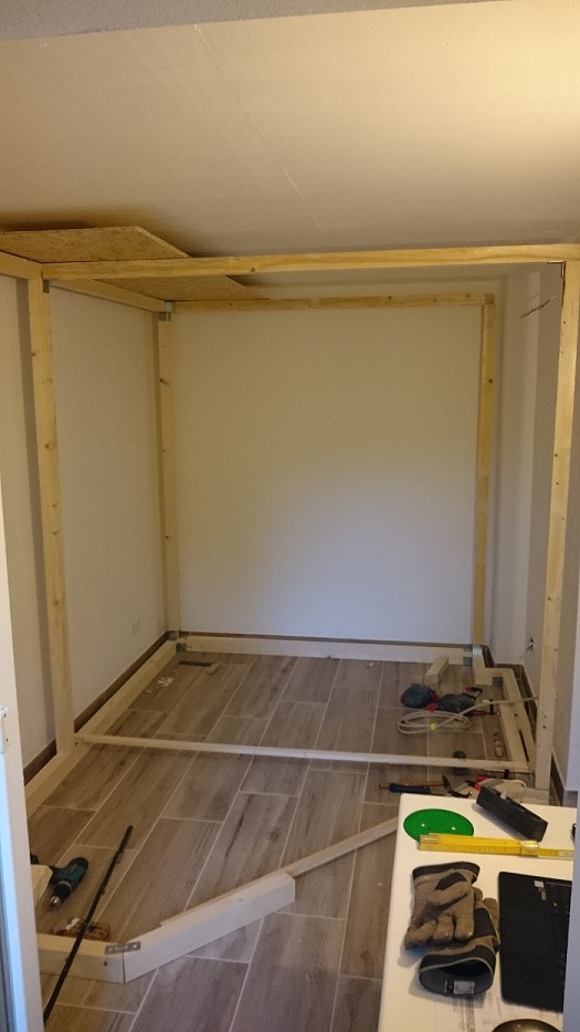

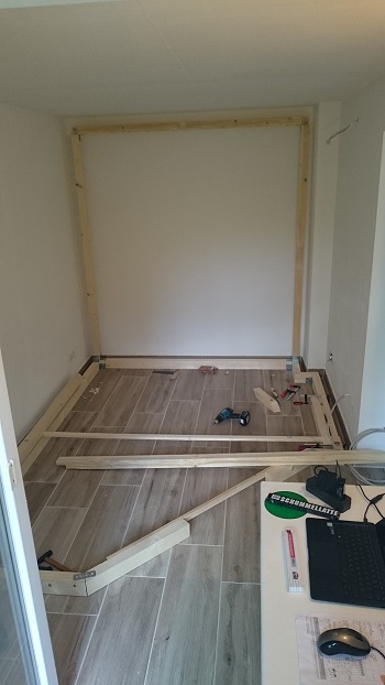

29.9.2018 - 17:44 Uhr
51 Posts
die ersten Sägespäne sind erzeugt. Geht etwas langsam voran, aber mach ich ja auch zum ersten Mal. :D
Der untere Rahmen ist fertig und die erste Wand steht auch.

Genau! Auf dem Rechner ist meine 3D Zeichnung mit den Massen und Aufbau.

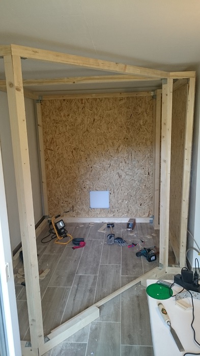

3.10.2018 - 23:39 Uhr
51 Posts
So, einiges geschafft am Feiertag, obwohl ich drinnen sägen muste wegen dem Lärm und entsprechend im Staub gestanden habe.
Bis auf die Türpfosten sind alle Rahmen verbaut. Ich will auf die Tür warten um die genauen Masse zu haben.
Die ersten OSB Platten sind auch dran und bringen die gewünschte Stabilität.
An der Rückwand habe ich eine kleine "Wartungsluke" eingeschnitten um später die Wand kontrollieren zu können ohne den ganzen Kasten demontieren zu müssen.

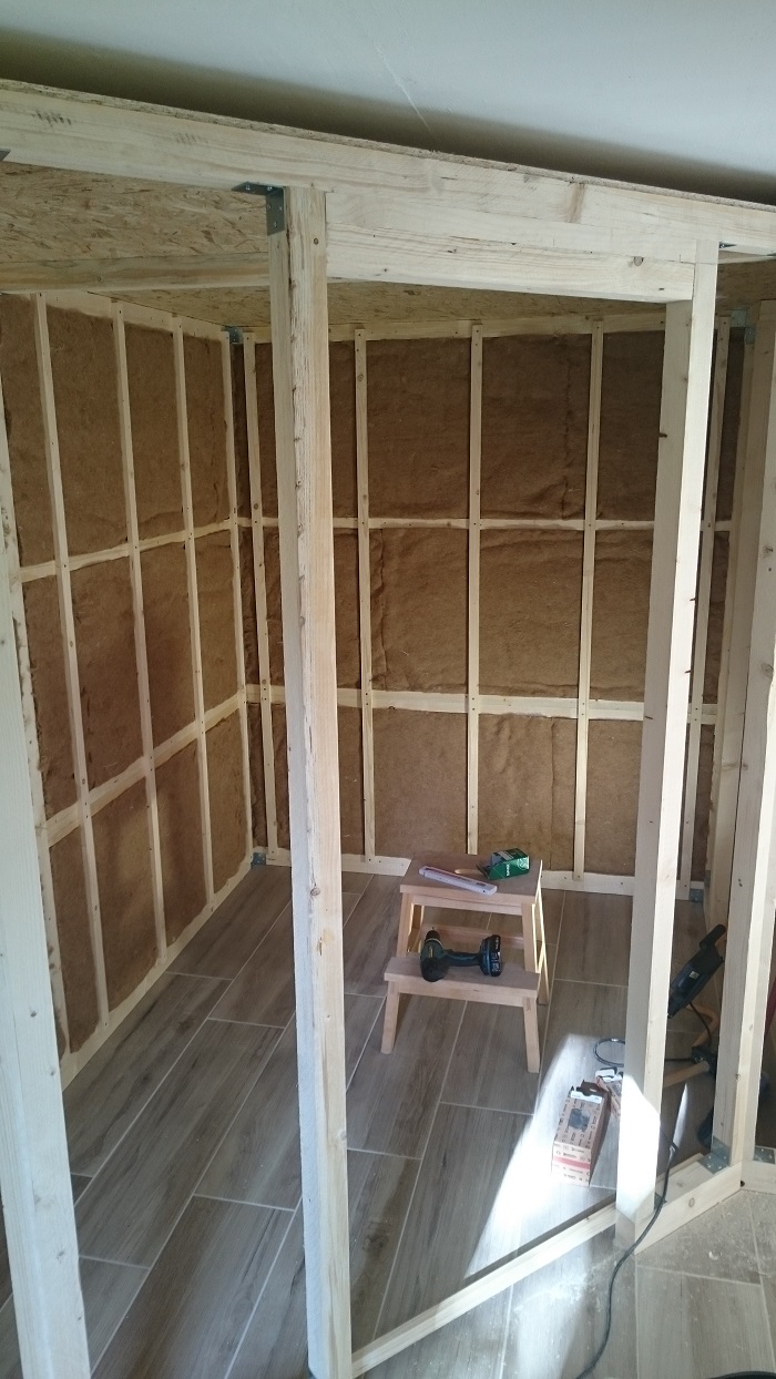

alle Rahmen sind verbaut, drei Wände und die Decke fertig.
Das Ganze hat jetzt durch die OSB Platten eine solide Festigkeit. Da wackelt nichts mehr.
Ich hatte mich gewundert warum ich beim Nachmessen der fertigen Konstruktion hier und da Abweichungen von mehreren Millimetern hatte. Stellt sich doch glatt heraus, dass meine beiden Zollstöcke unterschiedlich lang sind. Einen hatte ich im Saunaraum, den anderen am Sägeplatz. Unterschied von 2mm auf der Länge des Zollstocks. Toll!

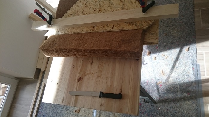

Heute habe ich die erste Dämmung verbaut. Das Schneiden der Jute war erst sehr unbefriedigend. Erst beim 4. Schnitt hatte ich dann eine gute Technik. Jutematte eingeklemmt zwischen zwei Hölzern und dann mit einem Brotmesser wie ein Brot schneiden und dabei das lose Ende mit der Hand hochbiegen. So hab ich dann doch noch glatte Schnittkanten erzeugt. Vorher war das ein einziges Gereisse.

Die beiden großen Wände sind jett gedämmt. Davor dann die Lattung gesetzt.
Im Moment im Abstand von 40cm. Ich bin noch am Überlegen ob ich das enger mache, so auf 30cm Abstand. Die Jutematten sind doch ganz schön wellig und "stülpen" aus der Wand raus. Da ist dann nicht mehr viel mit Hinterlüftung.

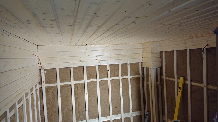

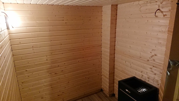

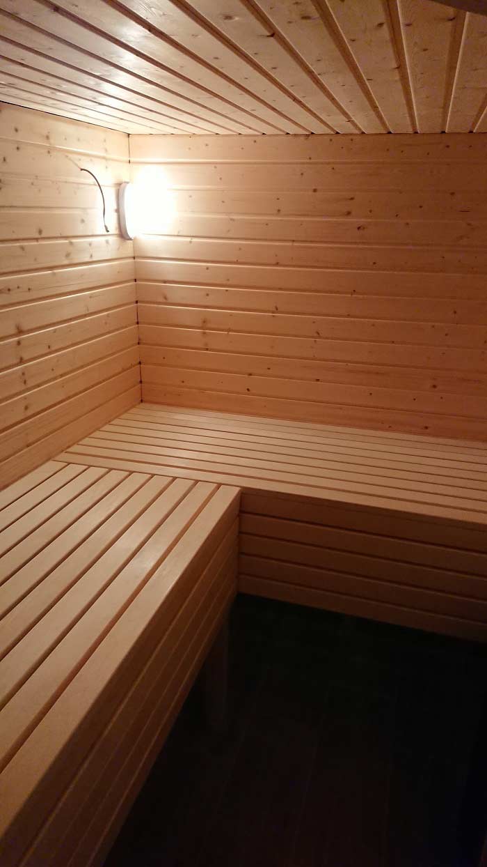

20.10.2018 - 18:25 Uhr
51 Posts
durch Reisen hatte die Baustelle jetzt eine Zeit lang Zwangspause.
Heute habe ich den Kasten von allen Seiten dicht gemacht und alles was noch an Ständerwerk nötig war eingebaut.
Morgen werden dann die E-Leitungen verlegt.
Der Steuerungskasten ist ein ganz schöner Klotz, da musste ich meine Planung nochmal ändern. Der kommt jetzt links von der Tür an die breitere Wand.
Saunaofen und Tür von Megasauna verzögern sich leider. Ich hoffe, dass die dann für nächstes Wochenende hier sind.
Als Innenverkleidung soll es jetzt doch die billigere Fichte sein. Da werd ich mal die Preise und vor allem Lieferzeiten vergleichen von örtlichen und Versand-händlern.
Und Bänken dann aus Espe.

10.11.2018 - 20:51 Uhr
51 Posts
Türrahmen ist drin. Und die Decke ist verkleidet. Die Schrägen und Winkel hatten es in sich. Hab mir von einem Bekannten eine ordentliche Kappsäge geliehen. Damit gehts deutlich komfortabler.
Ich hab mich heute abend auch an die erste Wand gemacht. Ausgemessen, ausgerechnet, unten angefangen (will ja horizontal verkleiden) und oben angekommen. Alle schief! :(
Erstmal Feierabend gemacht.
Morgen kommt die Wand dann wieder runter und ich mach einen neuen Plan.

kleine Update.
War viel auf Reisen, konnte jetzt aber wieder mal zwei Feierabende weitermachen.
Die Innenverkleidung ist fertig. (Die nächste Sauna wird quadratisch und längsgestreift!!!)
So eine hässliche feuchtigkeits- und temperaturfeste Saunalampe ist auch schon dran. Beim Anziehen der ersten Schraube gleich die dünne Alugussrückwand gerissen. Das wars dann mit der Feuchtigkeitsresistenz.
Interessant auch, dass die Artikel von MegaSauna.de geliefert noch billiger aussehen als in der Artikelbeschreibung online.
Egal, kommt ja noch ein (hoffentlich selbstgebastelter) Eckschirm drum herum.
Morgen gehts dann neues Konstruktionsholz für die Bänke besorgen.
Thomas

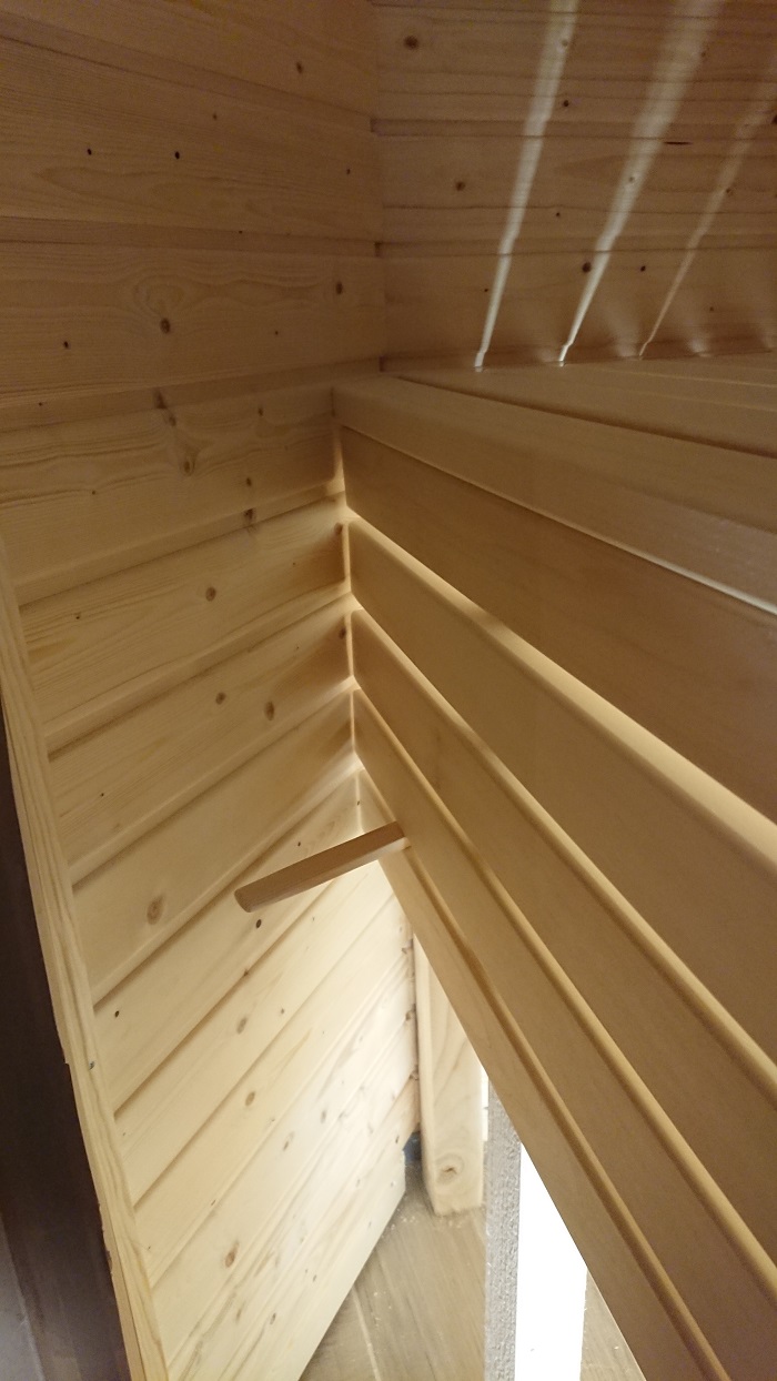

"Treffen sich drei Dreiecksleisten in einer Ecke. In welchem Winkel sägt man die Gehrungen" .... Fast verrückt geworden.
Gestern dann die Rückenlehnen in herkömmlicher Bauweise.
Grüße Thomas

Hallo Forum.
Alles geklappt. Samstag mit den Restarbeiten fertig geworden und zum Testen auf 50° und dann auf 75° hochgeheizt. Gut geklappt. Für 75° braucht es von 20° Start ungefähr 30 Minuten.
Die passive Lüftung scheint zu funktionieren. Mit dem Feuerzeug ist bei geöffneter Abluftklappe sowohl dort und auch bei der Zuluft ein deutlicher Luftsrom erkennbar. Wer Bammel hat mit dem Feuerzeug an eine Holzsauna zu gehen, mit Sägestaub behangene Spinnenweben am Stock sind auch gute Sensoren.
Sonntag sauber gemacht und nachmittags mit der ganzen Familie sauniert.
An drei, vier Stellen ist noch Harz ausgetreten, aber das war wohl zu erwarten.
Jetzt mal ein paar Bilder.

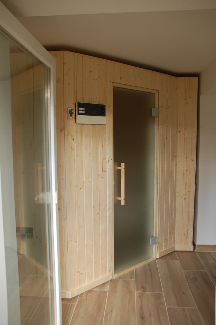

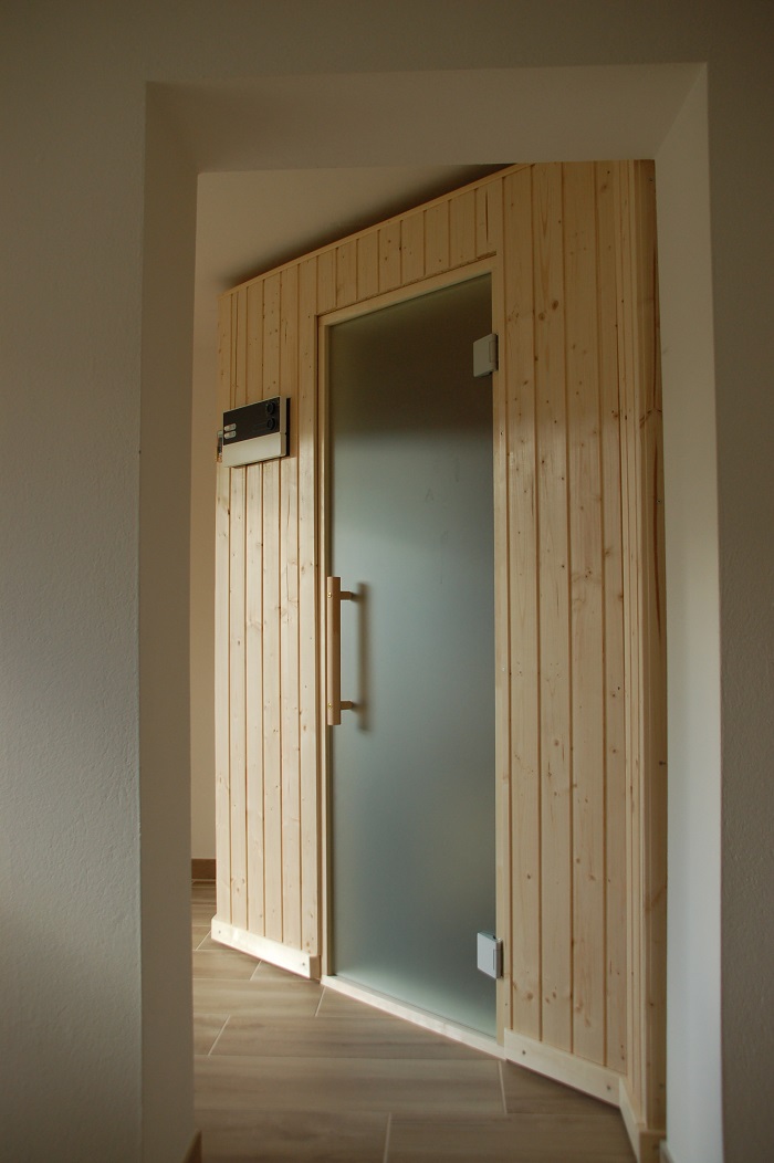

Blick von aussen.
Das Fenster wird dann auch zum Lüften weit aufgemacht. Die Abluftöffnung kann man durch das Fenster verschwommen erkennen. Ostseehitze2 hat folgendes Bild angehängt:

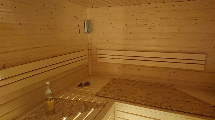

Die Lösung mit den beiden Hockern.

Und hier zum Saubermachen.

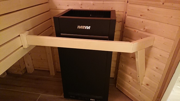

Ofensteine. Sind ca. 50kg. Halten die Wärme sehr gut. Auch nach längerem Öffnen der Tür ist es schnell wieder heiss. Aufguss haben wir auch gemacht, wie man sieht.

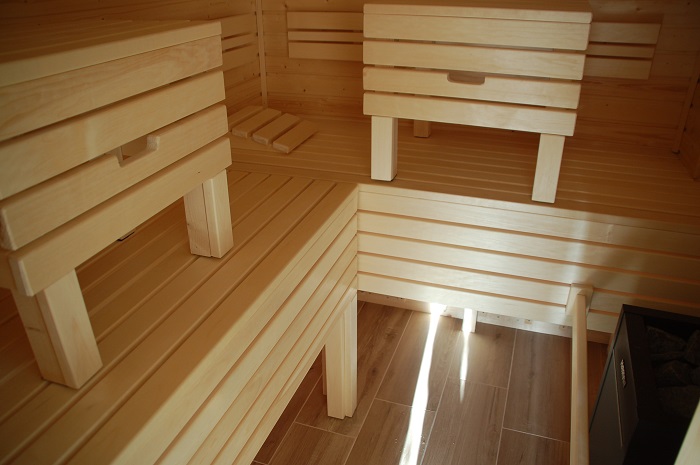

Die Chefin wollte noch einen Kopfkeil, und ich hatte noch Banklattenreste.
Die LEDs sieht man bei Tageslicht nicht. Ostseehitze2 hat folgendes Bild angehängt:
