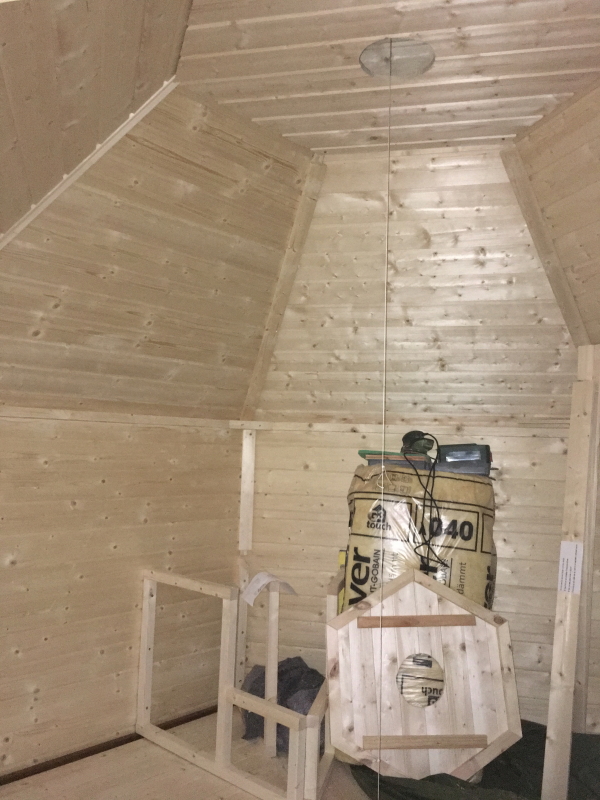

Die Zwischendecke war bei mir mit im Lieferumfang, ist aber nicht besonders stark.
Würde normales Profilholz auf eine Unterkonstruktion bauen.
Habe dir mal ein Bild angehangen, wo man meine Zwischendecke sieht.
soelli hat folgendes Bild angehängt:
In der Anleitung bei Harvia ist ganz gut die Durchführung beschrieben, wenn du den Originalen Schornstein benutzt.

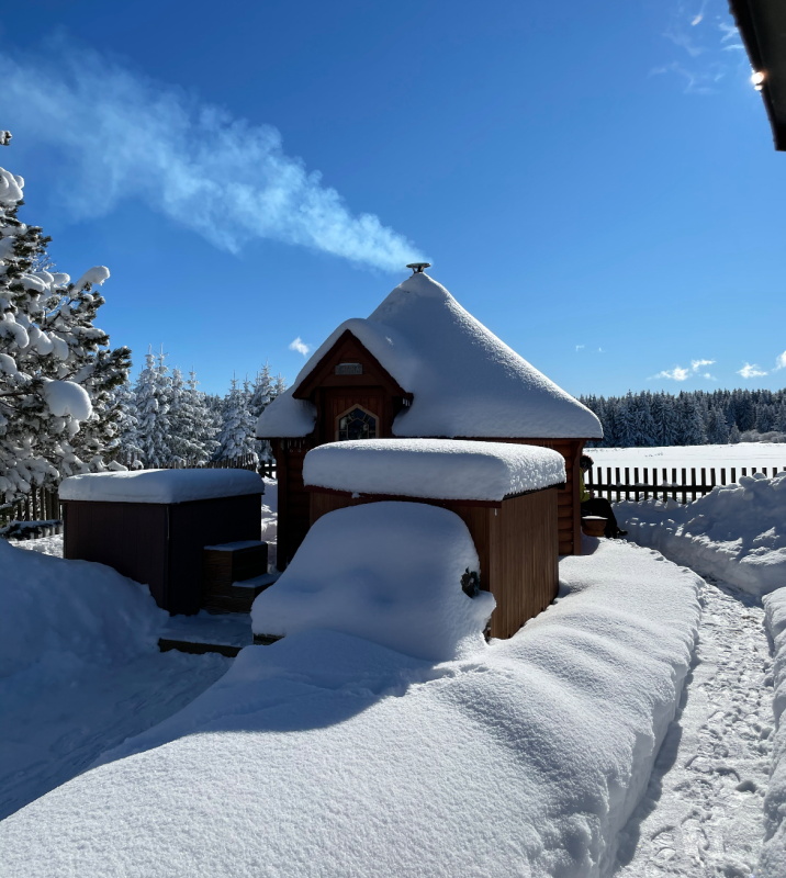

Das ist super. Bin auch grade durch. Bei Schnee ist es doppelt so schön.

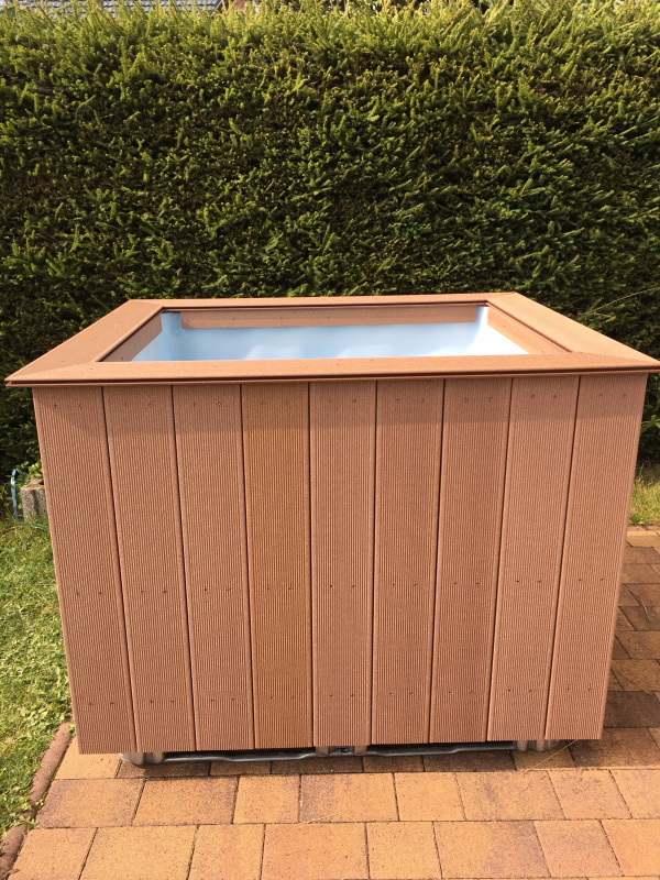

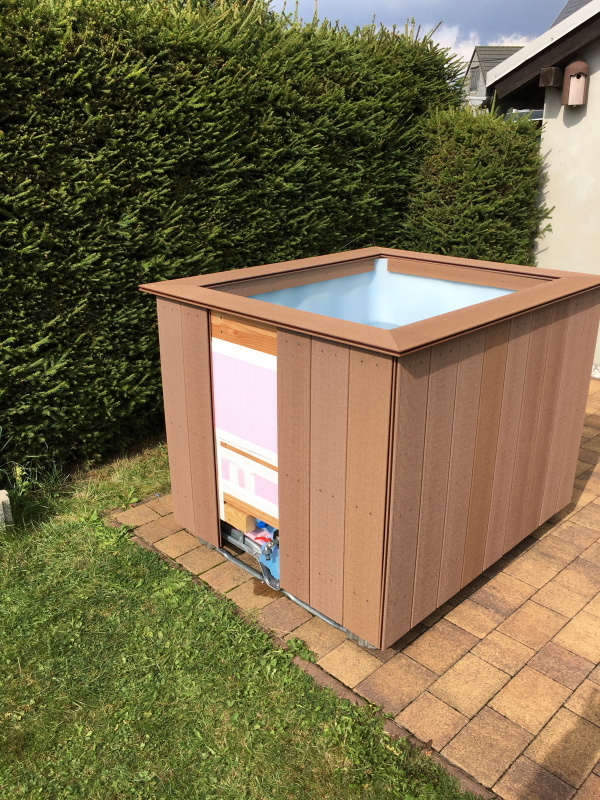

Hallo Kerstin,
so etwas habe ich gemacht. Ich habe einen IBC auf einer komplett verzinkten Palette besorgt (die gibt es sonst noch mit Holz- und Kunststoffunterbau.
Die Blase habe ich erstmal entfernt. Dann auf den Boden Styrodurplatten gelegt.
Darauf wieder die Blase und diese dann bündig mit der Oberkante der Box aufgeschnitten.
Auf die vertikalen Streben habe ich mit selbstschneidenden Schrauben horizontal Hölzer befestigt. Darauf kann man dann die WPC Dielen verschrauben. Die Zwischenräume wurden dann ebenfalls mit Styrodur ausgekleidet.
Zum Schuß das ganze mit WPC Dielen verkleidet und nen Deckel drauf gebaut.
Bei starkem Frost bildet sich zwar Eis (mehrere Zentimeter), aber komplett durchfrieren tut er trotz -15 Grad nicht.
soelli hat folgendes Bild hochgeladen: (klick drauf, zum vergrössern)

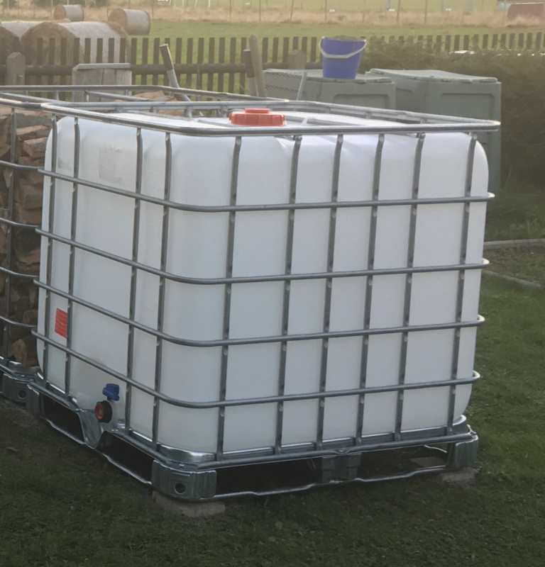

Hallo Peter,
leider nicht. Aber vielleicht helfen dir diese:

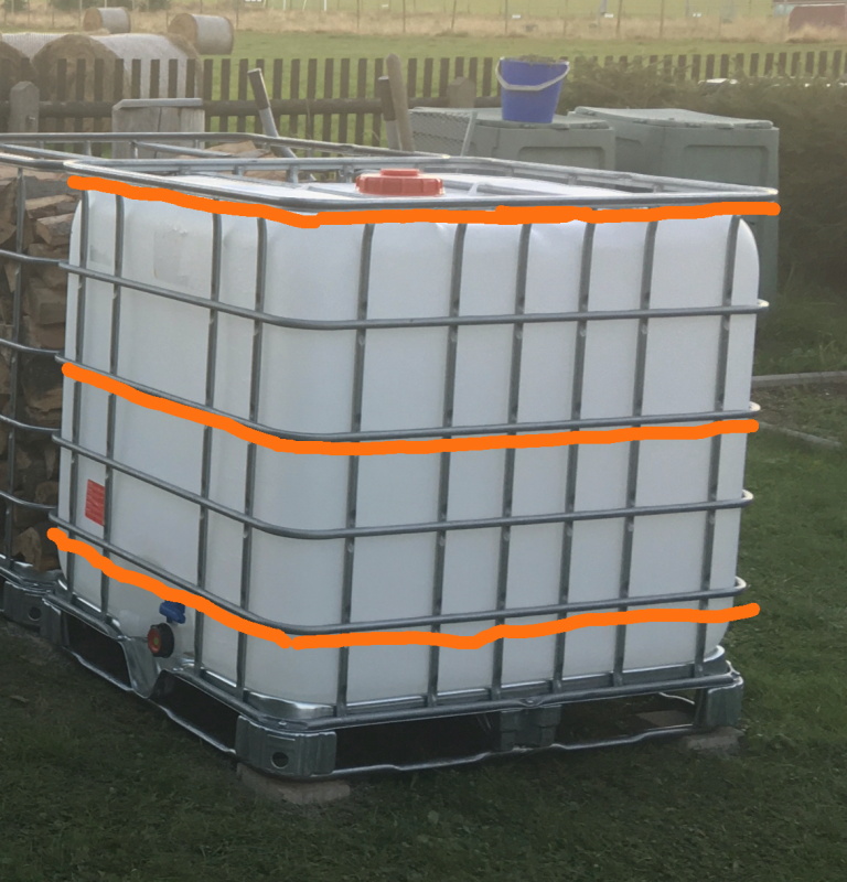

soelli ist offline soelli  Board: SAUNA: Die eigene zu Hause - Hilfe und Tipps - Thema: Re: IBC Container als Tauchbecken? Antworten Zitatantwort Einzelbeitrag drucken Dieses Thema weiterempfehlen
14.3.2021 - 10:49 Uhr
10 Posts
Die orangen Striche sind die Stellen der Unterkonstruktion.
Styrodur ist trittfester als Styropor. Die Unterlage sollte so stark sein, dass die Blase über die Oberkante des Metallrahmens kommt (6cm???)
Die anderen Behälter habe ich zum Holzlager umgebaut, waren aber die identischen (3 Stück für gesamt 100€, einmal benutzt und in Bestzustand, was will man mehr.)

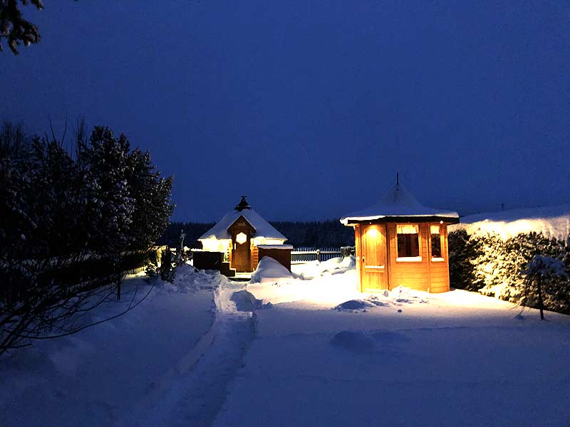

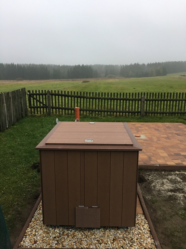

Fertig sieht es so aus (links Tauchbecken, rechts Brennholz)
Filterpumpe loht sich eigentlich nicht, weil:
Wassermenge ca. 700 Liter (max. 5€ je Füllung)
Ich habe eine Chlorboje drin, und ca 1-2 mal im Jahr wird das Wasser gewechselt.
Pumpe + Strom + Filter = viele Jahre Wasserwechsel....
