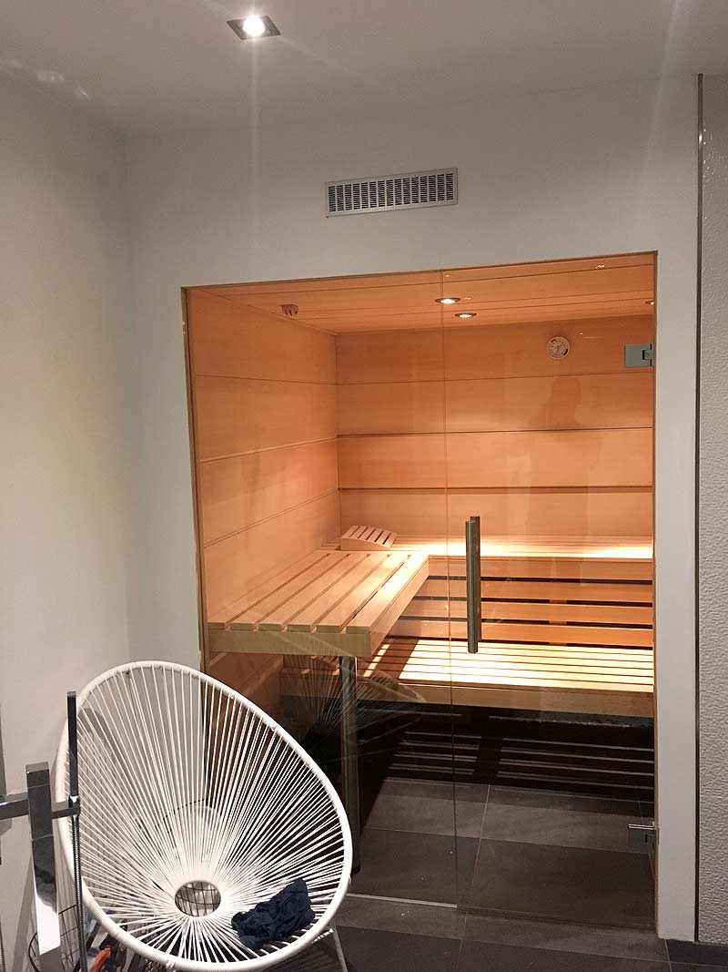

Lemans3000 ist offline Lemans3000  Board: SAUNA: Die eigene zu Hause - Hilfe und Tipps - Thema: Sauna richtig hinterlüften ? Antworten Zitatantwort Einzelbeitrag drucken Dieses Thema weiterempfehlen
6.1.2019 - 20:21 Uhr
21 Posts
Hallo Saunafans,
da ich nun am Planen der hinterlüftung bin meine Frage an euch .
In meinem Bad 21qm (Großes Fenster)ist im hinteren Bereich meine Sauna auf 6qm eingebaut, siehe Foto .
Nach meinem Schimmelschaden in einem andern Beitrag bereits erwähnt , hab ich die Sauna komplett abgebaut und möchte sie nun wieder einbauen .
Soll ich den Lüfter in die Hausaussenwand einbauen und die Luft nach außen befördern oder oben in die Wand zum Bad ?
Welche zirkulation ist besser , nach außen oder innerhalb des Raumes ?
Lemans3000 hat folgendes Bild angehängt:
Gruß Georg
