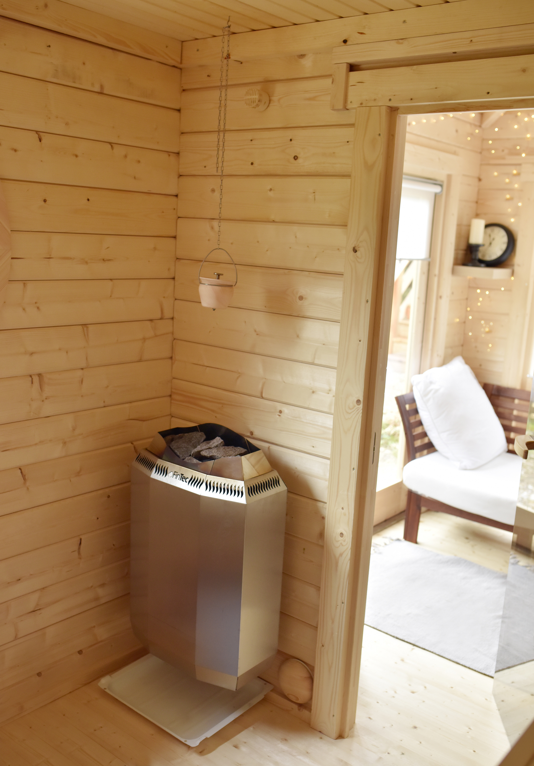

...unser ofen leitblech ist auch komischerweise nach den ersten saunagängen dunkel angelaufen, siehe foto - hersteller meint, das wäre normal (erhöhte temperaturen) und wir müssten damit leben... hmmm - schön, sieht das ja nicht aus...
könnte es sein, dass der ofen derart überhitzt war, weil er nicht abgeschaltet hat?
habe auch gedacht, ich habe die steine evtl. zu dicht gepackt und es kam zu einer wärmestauung? habe jetzt schon mehrmals ganz locker umgeschichtet...
