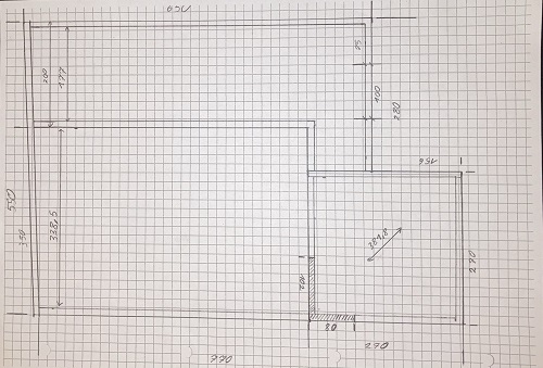

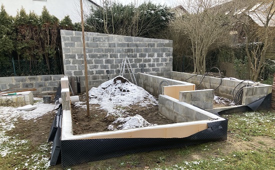

Hallo Saunafans,
Seit letztem Jahr bin ich drüber mir meinen Traum der eigenen Gartensauna zu erfüllen.
Viele Dinge konnte ich mir schon erlesen und in meine Planungen einfließen lassen bei anderen benötige ich noch die einen oder anderen Erfahrungswerte.
Einige Fragen werden mit Sicherheit auch erst mit eintretenden Baufortschritt auftauchen.
Zur Planung:
Sockel 25cm hoch Betonschalstein 11,5 stark 50mm außen gedämmt innen verputzt.
Boden 10 cm Bodenplatte / 2cm Hartschaumdämmung / Fußbodenheizung elektrisch / Fliese
Wandaufbau von innen nach außen:
14mm Fichte Softline / 18mm OSB / 60mm Holzfaserdämmung / 18mm OSB
Deckenaufbau von innen nach außen:
14mm Fichte Softline 18mm OSB / 120mm Holzfaserdämmung/ Unterspannbahn / 80mm Luft / 22mm OSB als Dach
Fenster 120cm x 50cm Isolierglas
Glassaunatür zum Ruheraum
Saunaofen Harvia 20 SL
Ein Infrarot Rückenstrahler 500 Watt auf der unteren Bank
Die beiden Bereiche um den Ofen sollen aus Porenbeton entstehen und mit Verblendern sein.
Pläne und Bilder hänge ich noch an.

Stefan O. ist offline Stefan O.  Board: SAUNA: Die eigene zu Hause - Hilfe und Tipps - Thema: Re: Gartensauna, Meinungen und Tipps Antworten Zitatantwort Einzelbeitrag drucken Dieses Thema weiterempfehlen
26.1.2021 - 18:41 Uhr
52 Posts
Rohbau
Stefan O. hat folgendes Bild hochgeladen: (klick drauf, zum vergrössern)
26.1.2021 - 20:29 Uhr
52 Posts
Grundriss
26.1.2021 - 20:30 Uhr
52 Posts
Saunaplan
7.11.2021 - 23:59 Uhr
52 Posts
Kurzes Update zum Baufortschritt, es hat sich über den Sommer einiges getan.
Servus aus Wendelstein
