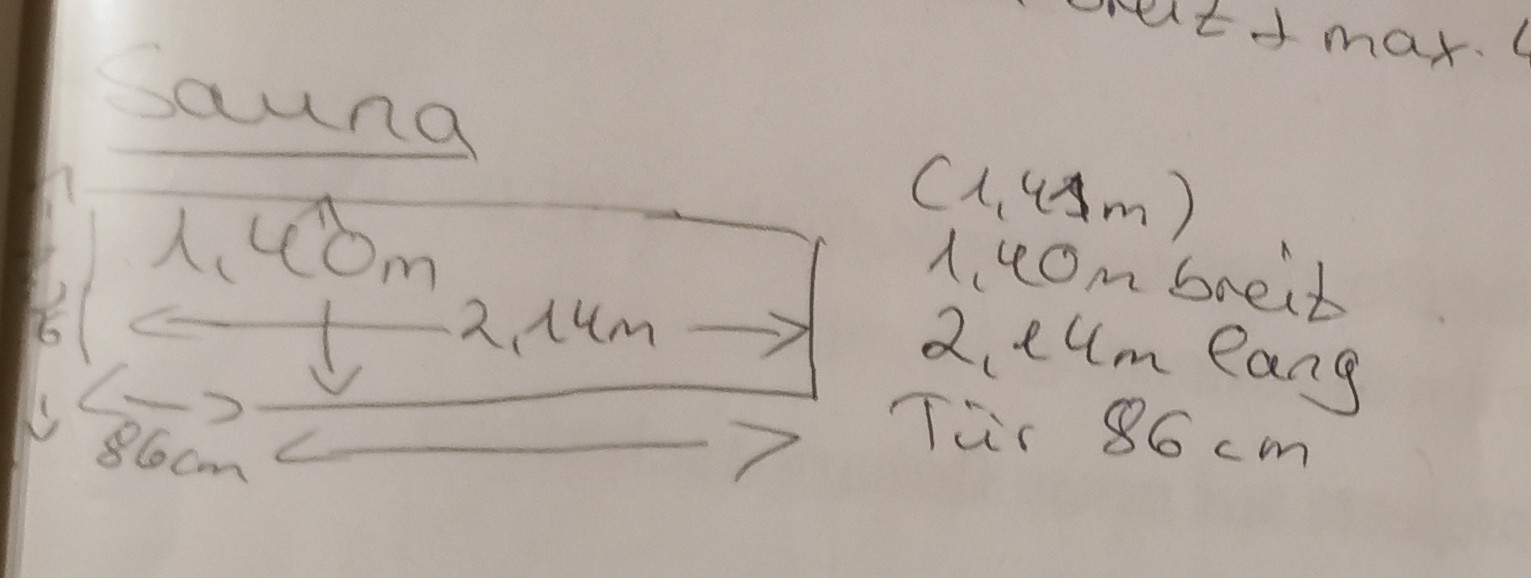

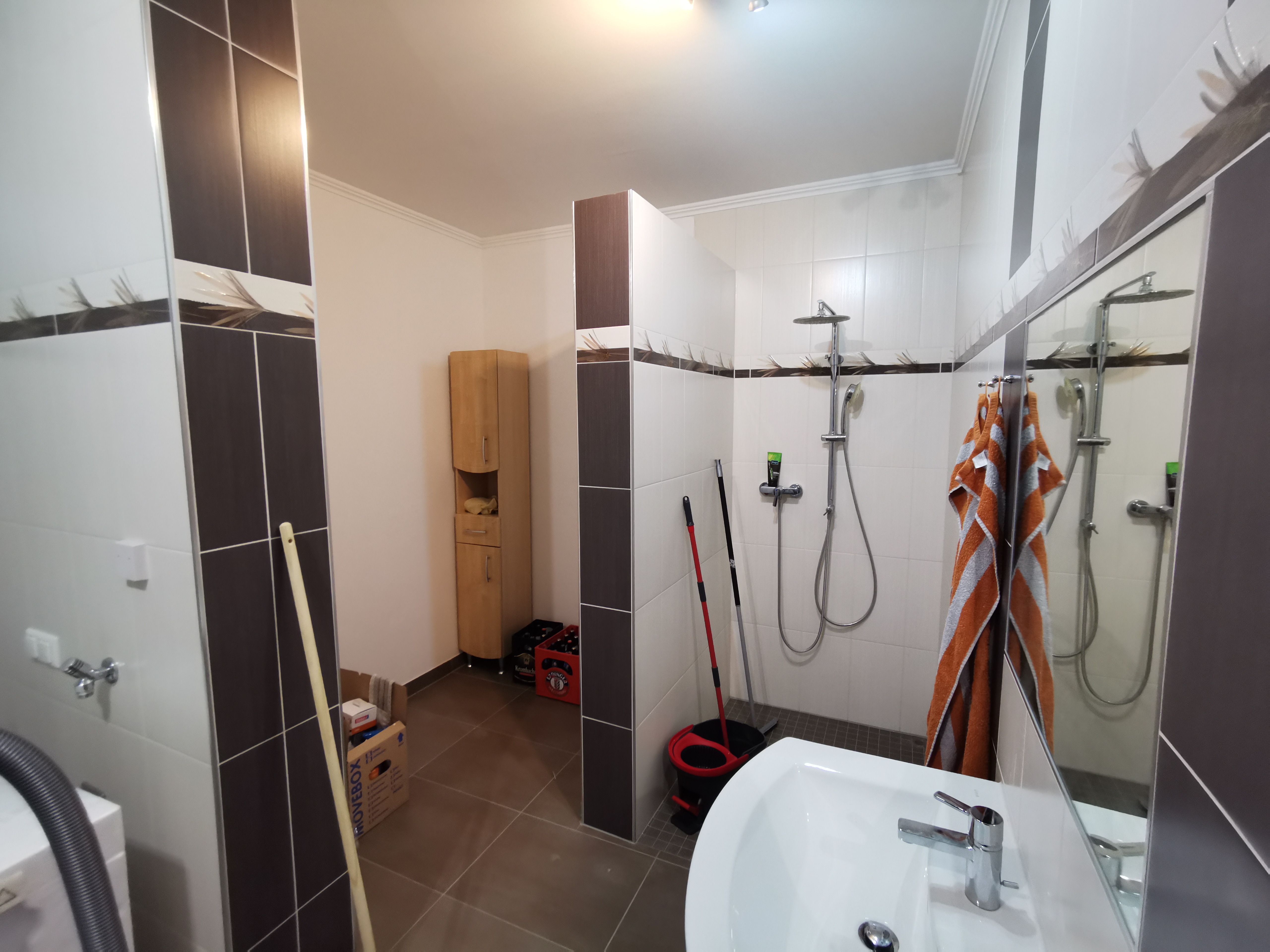

nach dem Erwerb von Eigenheim steht für uns das Projekt Sauna an.
Dafür vorgesehen ist ein abgetrennter Bereich im Zimmer in dem auch Dusche und Waschbecken vorhanden sind. Ein anderer Bereich kommt leider nicht in Frage.
Mit 1,41m Breite und 2,14m Länge des Bereichs kommen Standard-Maße kaum in Frage.
Die Raumhöhe beträgt knapp 2,40m.
Im Anhang findet ihr einerseits ein Foto des Raums, andererseits eine Zeichnung mit Maßen. Die Wand an der kürzeren Seite ist nicht bis ganz nach vorne, bis auf Höhe der Längs-Wand, gezogen, sondern der "Eingang" ist leicht schräg.
Wie würdet ihr die Sauna realisieren? Wir hätten natürlich gerne so viel Fläche wie möglich "oben".
Welchen Wand-Aufbau würdet ihr wählen, um einerseits so viel Innenfläche wie möglich zu haben, andererseits natürlich nicht in die Schimmel-Falle zu laufen?
Die beiden hinteren Wände (links und hinten auf dem Foto) sind Außen-Wände, die Wand zur Dusche und dort wo aktuell der Waschmaschinen-Anschluss ist, Innen-Wände.
Der Raum ist sehr gut belüftbar, hat eine Tür direkt auf die Terasse und eine ins Wohnzimmer.
Für uns steht noch nicht fest, ob Fertig-Sauna, Selbst-Bau oder Saunabauer - Sind für jegliche Anregungen offen.
Vielen Dank im Voraus für eure Anregungen!
Viele Grüße,
Daniel

27.4.2020 - 10:02 Uhr
Hier die Zeichnung

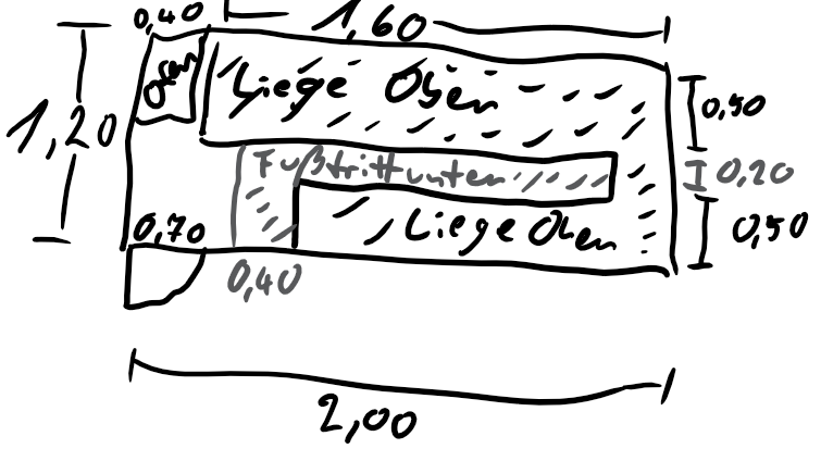

27.4.2020 - 10:12 Uhr
Wäre zB solch ein Innenbereich realisierbar?
