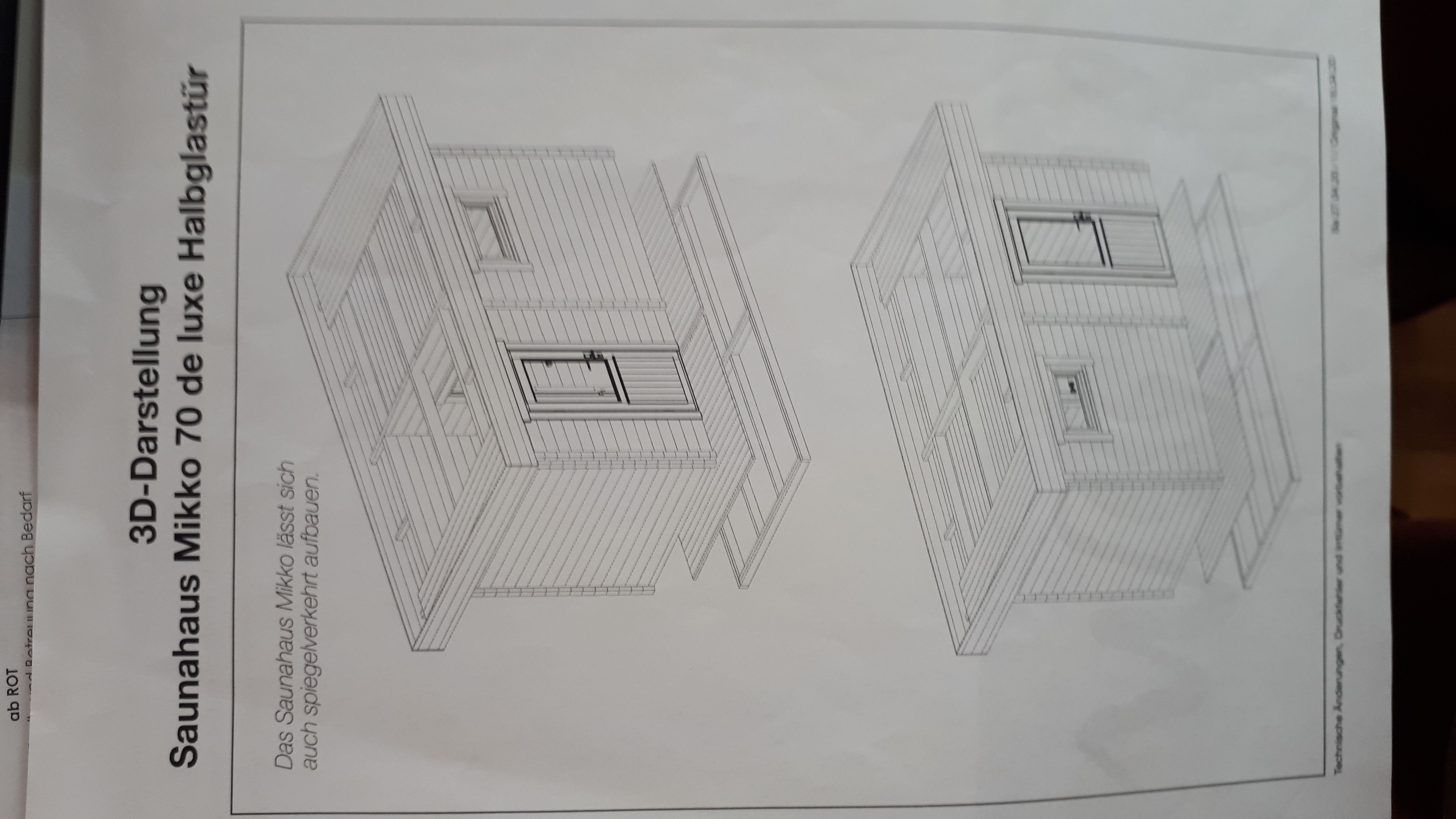

...aber es hat sich was geändert bzgl. Fundamenthölzer und ich wollte um euren Rat fragen:
wir bekommen von einem Freund 3 Balken 130x180mm. Diese sind 3m Lang und meine Idee wäre jetzt jeweils eine Balke auf 2 Punktfundamente (ca 25x25 80cmTief) zu legen und darauf bzw. angepasst die Fundamentholzer (98×98mm)...zur Erinnerung die Sauna ist ca 4x2m...was meint ihr? ausreichend oder Bauchweh? ich denke bei dieser Balkenstärke sollte so passen, was sagt eure Erfahrung?
mfG, Clara
