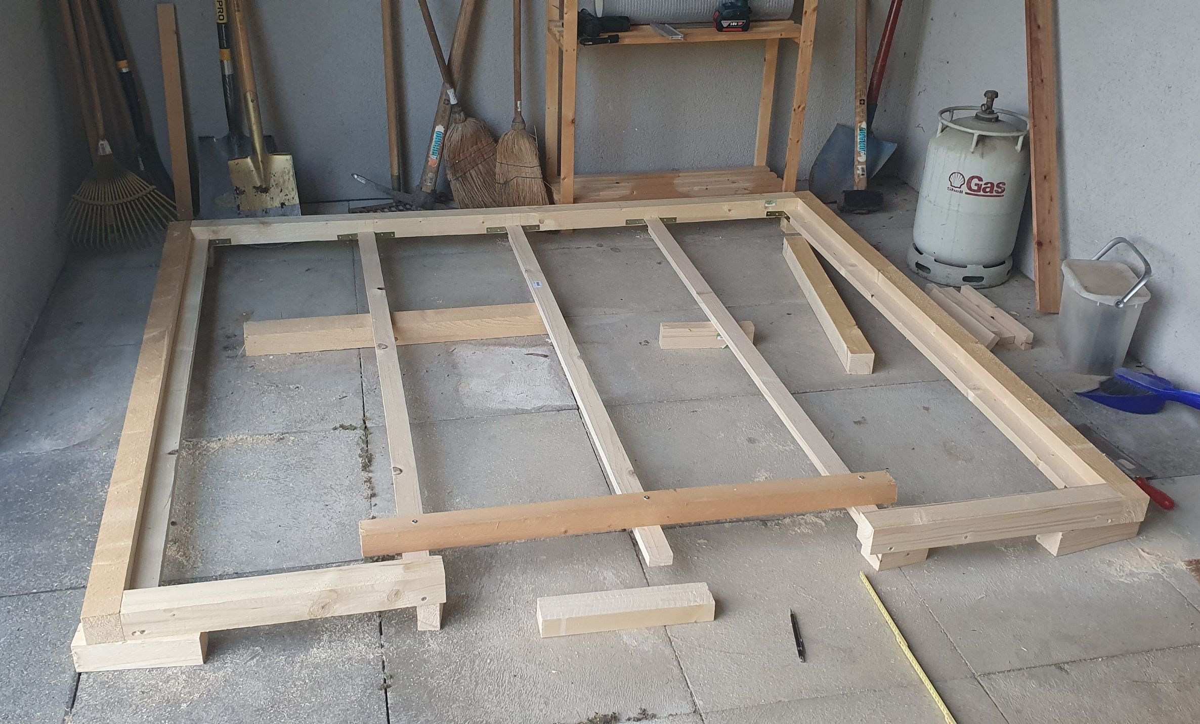

Die Saune wird unter dem Balkon aufgebaut und ist somit Wettergeschützt, trotzdem muss ich sie fast wie eine Aussensauna bauen. Jedoch ist der Platz begrenzt und so ist der Innenbereich auf 181 x 160 cm. Das reicht aber für uns. Als Ofen kommt ein Harvia Cilindro 9 Kw rein. Ev. ist der Ofen etwas zu gross. Im Notfall kann ich aber immer noch ein Heizelement entfernen.
Zuerst habe ich das Gerüst für den Boden gemacht. Dafür habe ich 60 x 60 Kantholz verwendet. Dazwischen habe ich dünnere Latten geschraubt. Das Ganze wird schlussendlich ausniviliert und mindesten all 50cm unterlegt, im Bereich vom Ofen mehr. Auf dem Boden kommen dann 18 OSB und 19 cm Bodenriemen.

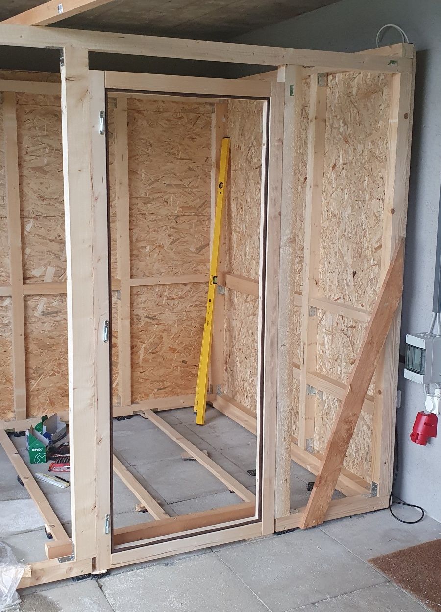

Gestern Samstag ging wieder einiges. So wurde die rechte Wand erstellt. Zudem wurden horizintale Balken eingebaut, damit am Schluss die Halterungen für sie Liegen daran befestigt werden können. Auch wurde das Stromkabel für die Beleuchtung hinter der Saune verlagt.
Schlussendlich wurde die Sauna nach hinten an die Wand verschoben und wieder ausgerichtet.
Als nächstes kommt die Frontwand inkl. Türrahmen dran. Danach muss ich wieder Material besorgen.

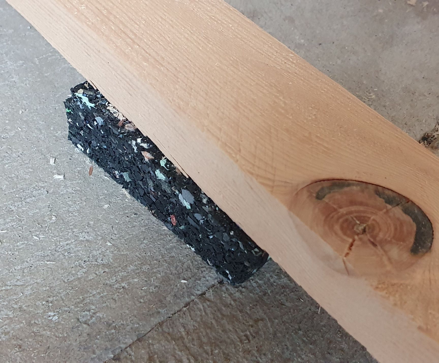

Ich vermeide mit Hilfe von Pads, dass Holz den Boden berührt. Zwischen der Sauna und dem Boden sind überall verschieden hohe Pads unterbaut. Teilweise musste ich zwischen Pads und Balken noch Holzkeile anbringen.

Gestern wurde der Türrahmen eingebaut und die Türe eingehängt. Feineinstellungen an der Türe sind noch notwendig, doch das wird erst am Schluss gemacht.
Zuerst muss ich wieder Material besorgen. In den nächsten Tagen werden daher die Arbeiten etwas ins Stocken geraten.

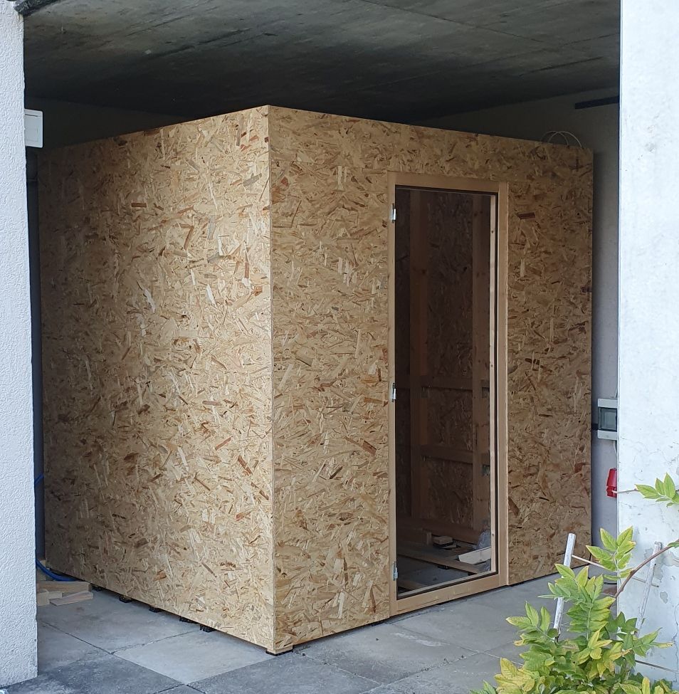

Am Samstag konnte ich doch an der Sauna weiter arbeiten. Dir Frontwand ist mit OSB verkleidet und die linke Seite hat die Balken auch drin. Nun müssen noch die Querbalken eingebaut werden. Dann kommt das Dach dran und dann der Boden. Weiter bestelle ich nun die Isolation (60 mm Holzfaser).
Was ist noch vorbereiten muss ist die Belüftung. Die Zuluft mache ich in der Frontwand (recht am Boden, gleich beim Ofen). Die Abluft ist auf der linken Site unter der oberen Liege. In der nähe von der Abluft ist dann auch ein Stromanschluss vorhanden, falls ich künstlich belüften muss.

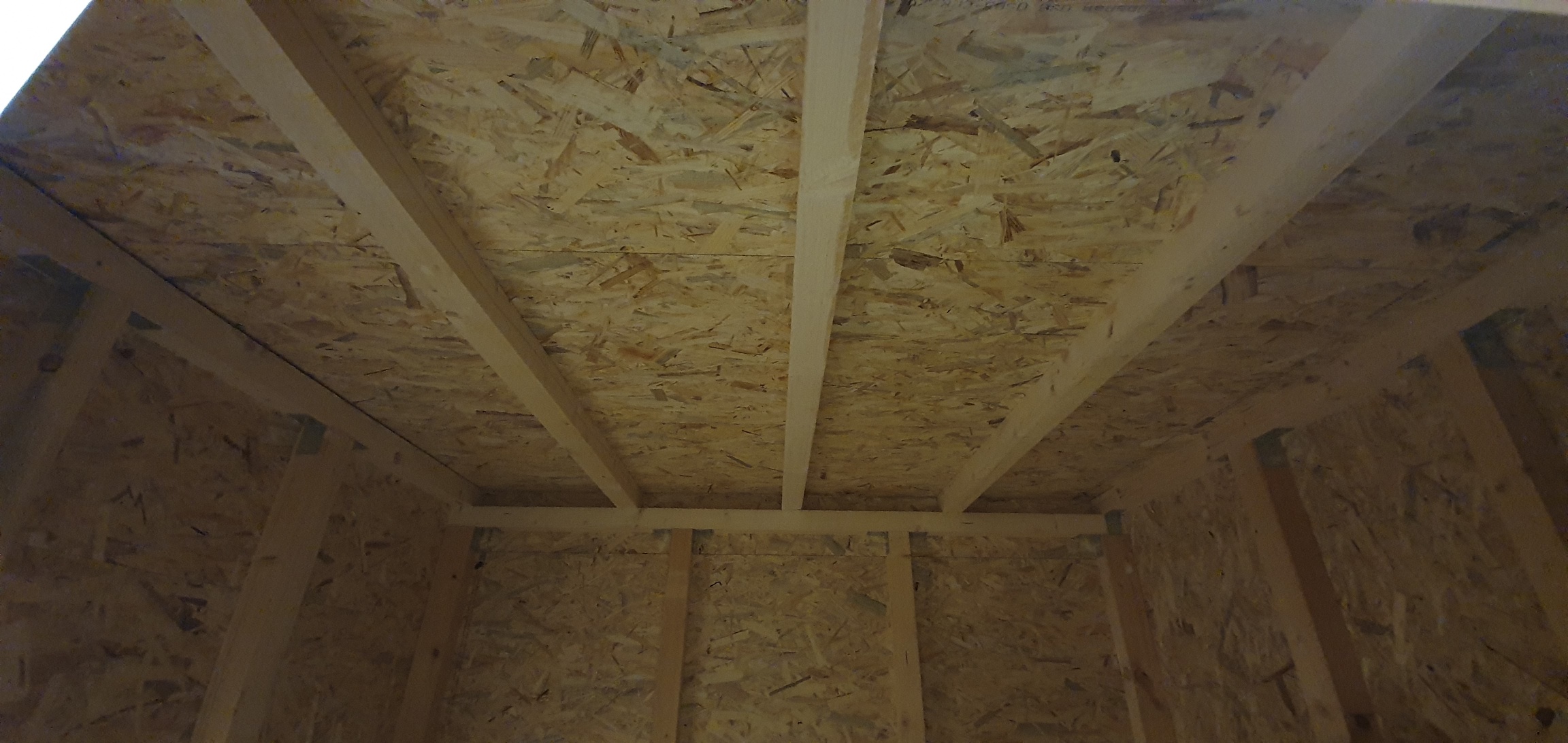

Auch das Dach ist drauf. Dort nahm ich 25 mm OSB. Das Anbringen der Isolation wird wahrscheinlich nicht ganz einfach. Doch der Abstand zwischen Dach und Balkonunterseite ist zu knapp, um von oben her zu arbeiten.

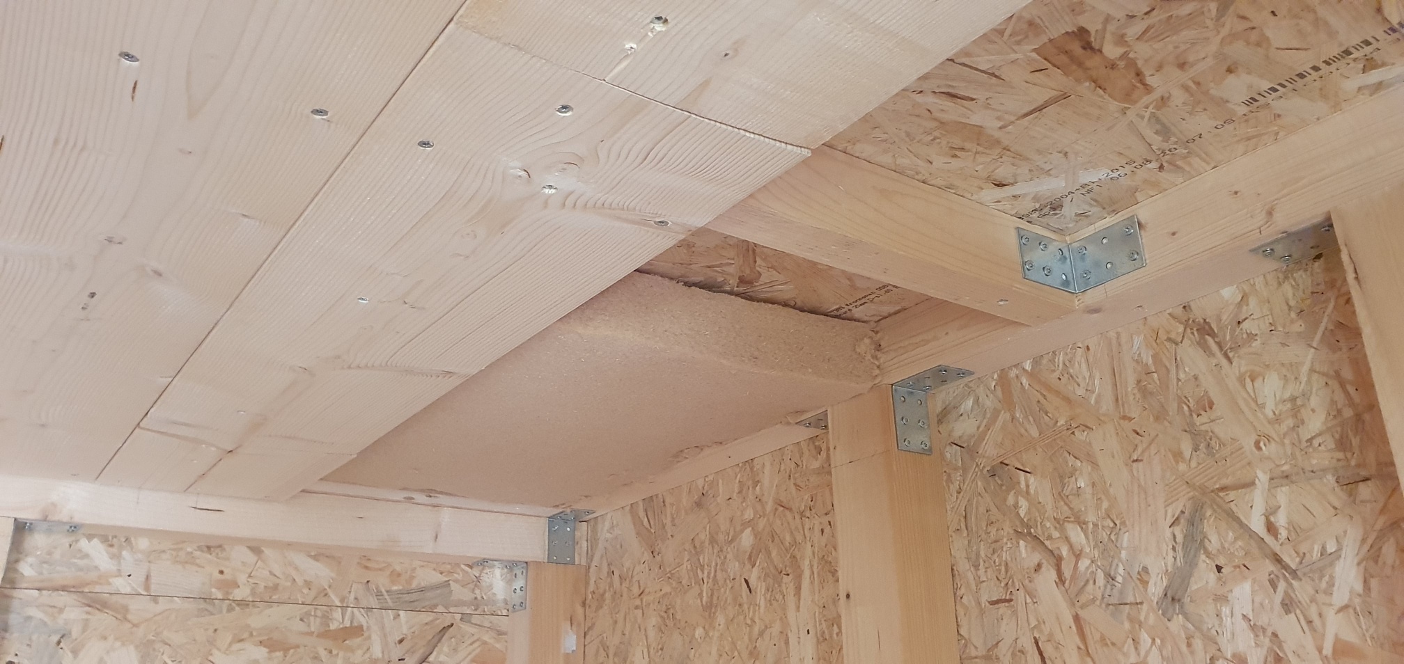

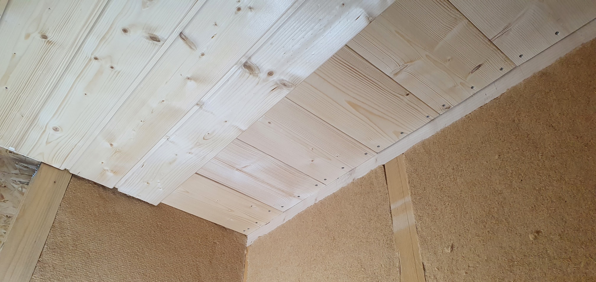

Nun noch ein paar Fotos. Der Boden ist fertig. Auch die Decke in nun fertiggestellt. Dort habe ich keine Hinterlüftung gemacht, sondern flächig 19 mm Holz an die Balken geschraubt. Darauf kam direkt das Profilholz.
Nun bin ich an der Isolation der Wände. Gleichzeitig werden die Zu- und Abluft eingebaut und Kabel verlegt.

Ja, das Bild ist von der Decke. Ich habe verschiedene Gründe für diesen Aufbau. Primär war die Lattung das Problem. Ich wollte die Profilbretter quer in der Sauna. So wie am Boden. Dazu hätte ich aber die Balken vom Ständerbau auch quer machen müssen. Das war aber nicht der Fall. Planungsfehler von mir. Irgendwie musste ich die Dämmung in der Ständerbau halten und deshalb habe ich dann die Lattung flächig gemacht. Ist sicher vom Material her aufwendig gewesen, doch es ist so sicher auch sehr gut isoliert.

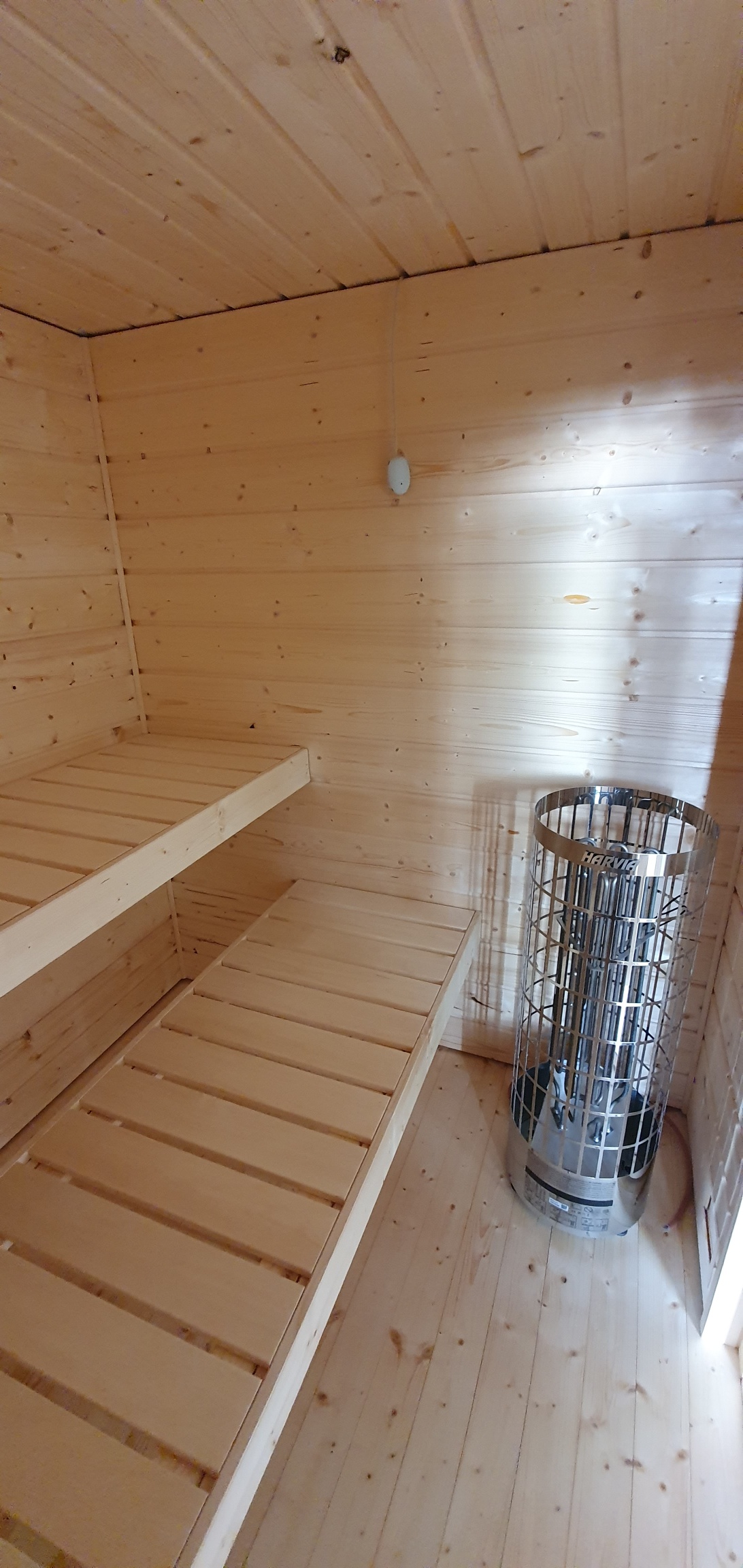

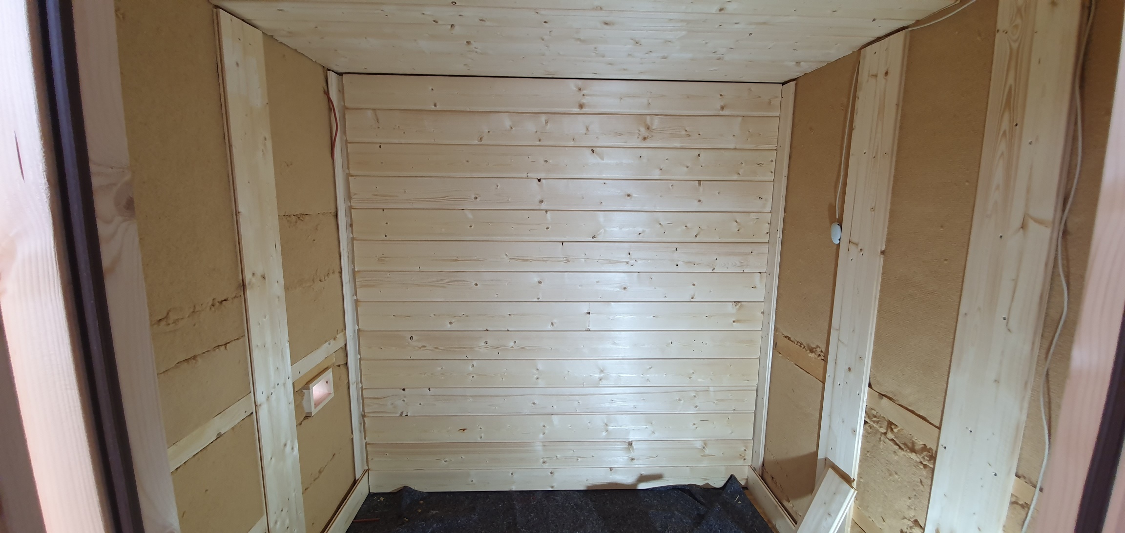

Die Rückwand ist nun drin. Auch die Zu- und Abluft ist soweit vorbereitet. Nun geht es weiter mit den Seitenwänden.

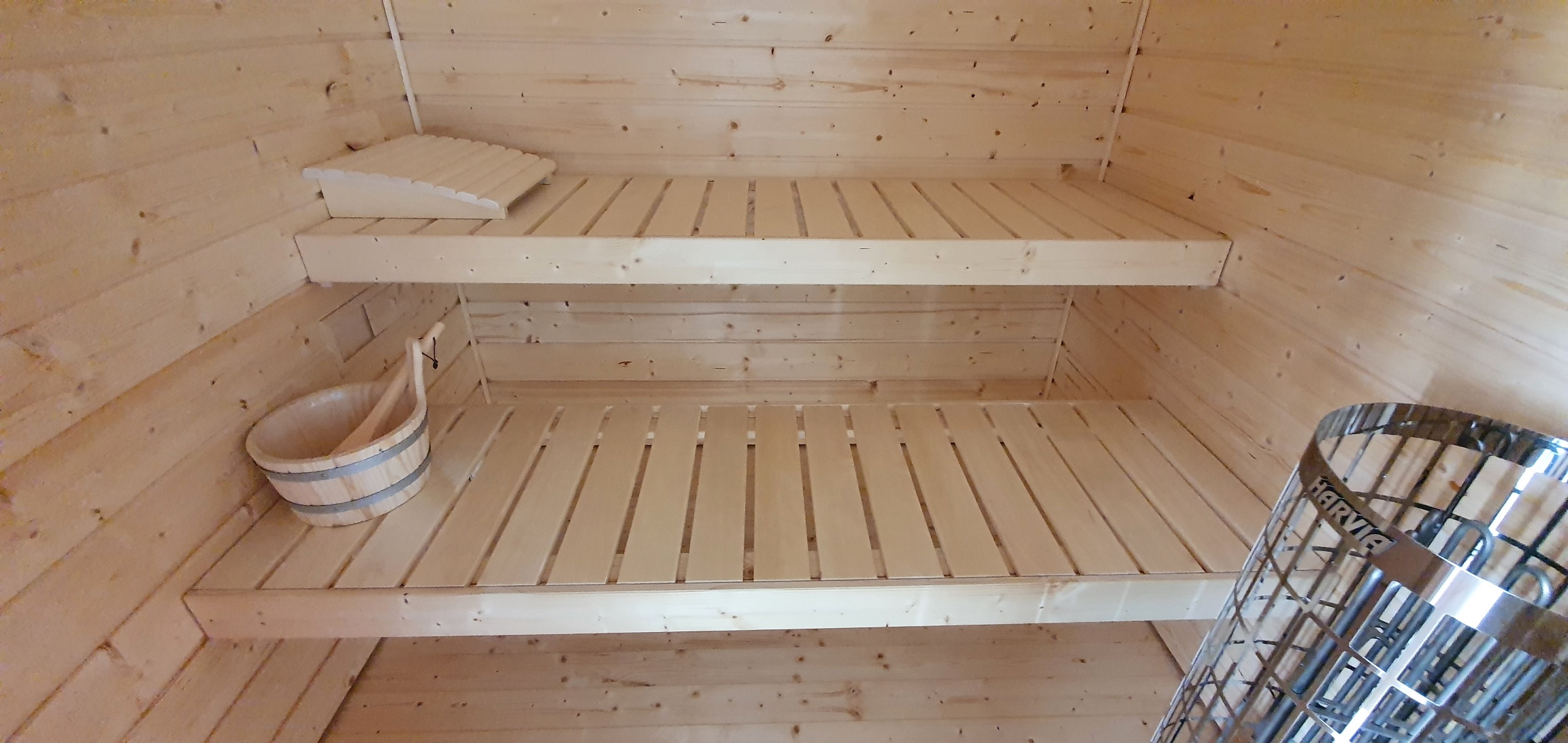

Der Temp-Sensor ist nur provisorisch angebracht damit er nicht am Boden liegt. Ich bringe ihn so an, dass er nachträglich noch verschoben werden kann.
Es ist der Original-Sensor. Das sollte doch ein Silikonkabel sein?
rene76 ist offline rene76  Board: SAUNA: Die eigene zu Hause - Hilfe und Tipps - Thema: Re: Projekt Aussensauna selbstbau Antworten Zitatantwort Einzelbeitrag drucken Dieses Thema weiterempfehlen
9.10.2020 - 12:56 Uhr
37 Posts
Gemäss Anleitung von Harvia sollte der Sensor 125 Grad vertragen. Harvia würde kaum ein Kabel mitliefern, dass die hohen Temperaturen nicht verträgt.

In den letzten Tagen ging wieder einiges und wir müssen nun nur noch Details im Inneren machen und zwei Seiten der Aussenwand verkleiden.
13.10.2020 - 8:53 Uhr
37 Posts
Der Temp-Sensor wird noch gemäss Anleitung im Handbuch befestigt.
13.10.2020 - 8:54 Uhr
37 Posts
Kurzer Test war erfolgreich.
19.10.2020 - 21:10 Uhr
37 Posts
Der erste Saunagang ist Geschichte. Die Sauna war innerhalb einer Stunde auf etwas über 90 Grad (an der Decke). Obwohl der Ofen aus war, stieg die Temperatur dann noch weiter an. Der Ofenist wohl etwas überdimmensioniert. Die Lüftung funktioniert wie sie sollte.
Das Klima in der Sauna empfand ich als sehr angenehm. Beim 2. Saunagang war die Temperatur auf 1,3 m gegen 80 Grad. War auf der oberen liege ordentlich warm. Das nächste Mal stelle ich die Temperatur etwas tiefer ein.
Nun müssen noch zwei Aussenseiten gemacht werden. Fotos folgen noch.
Fazlit: Ich bin mit dem Ergebnis sehr zufrieden. Vielen Dank für die wertvollen Tipps hier.

Das sind Leisten. Gegen die Sauna hin sind sie abgerundet.
