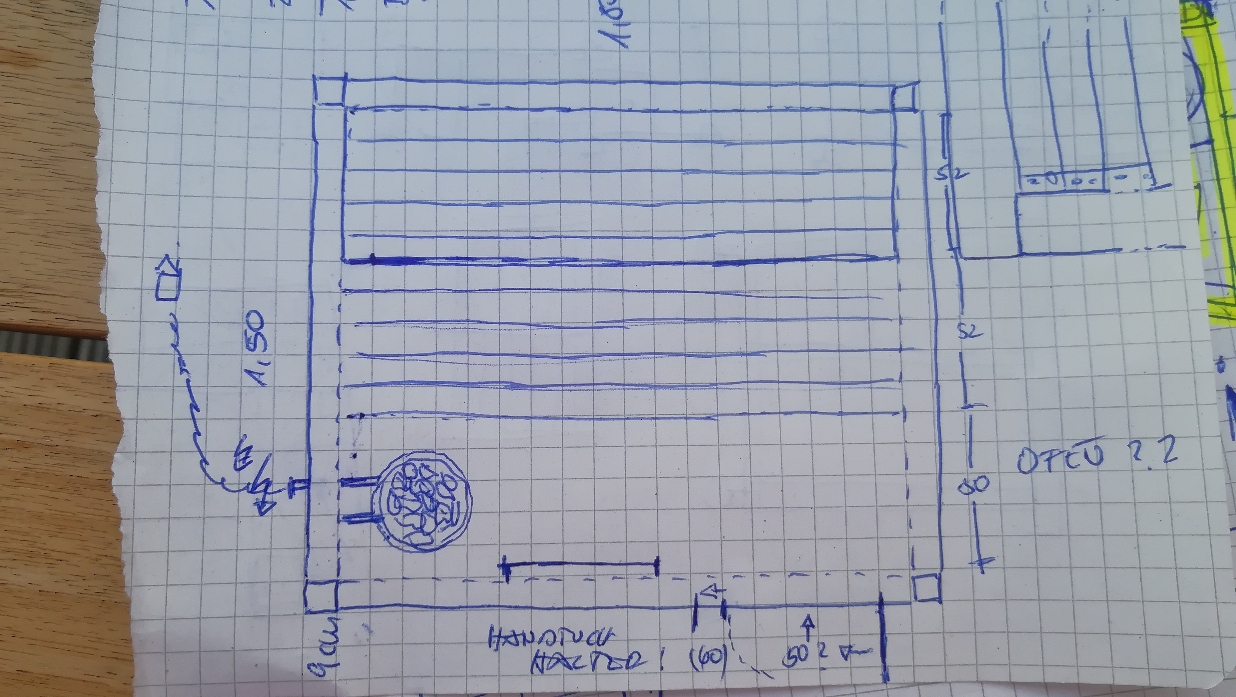

ThorSauna ist offline ThorSauna  Board: SAUNA: Die EIGENE SAUNA und WELLNESSANLAGE in Bildern - Thema: Re: Selbstbau Gartensauna in bestehende Pergola integrieren (Reihenhausgarten) Antworten Zitatantwort Einzelbeitrag drucken Dieses Thema weiterempfehlen
11.10.2020 - 20:18 Uhr
65 Posts

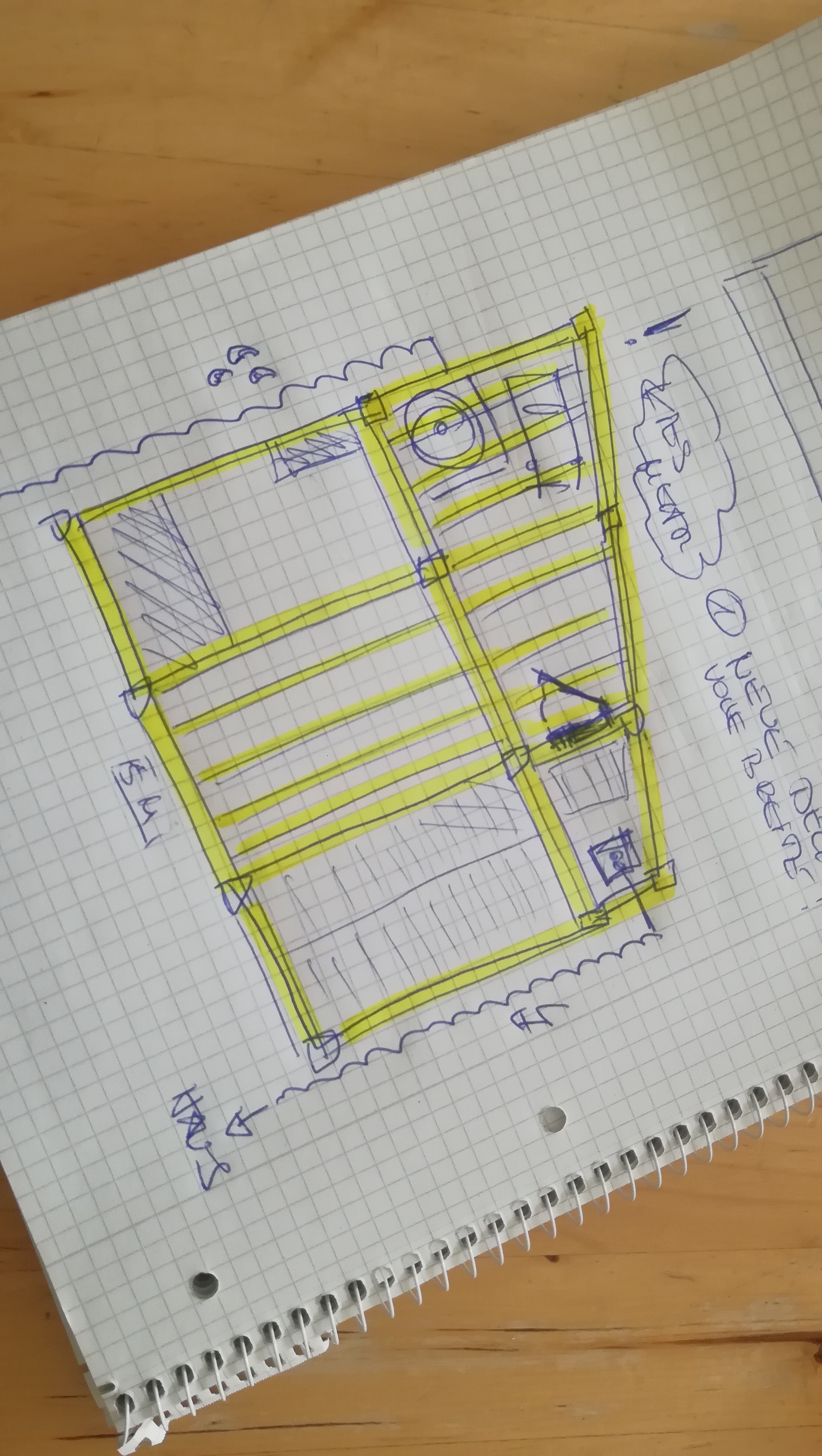

Hier die Skizze
ThorSauna hat folgendes Bild hochgeladen: (klick drauf, zum vergrössern)

Zweite Skizze (gegenüber ist der Geräteschuppen)

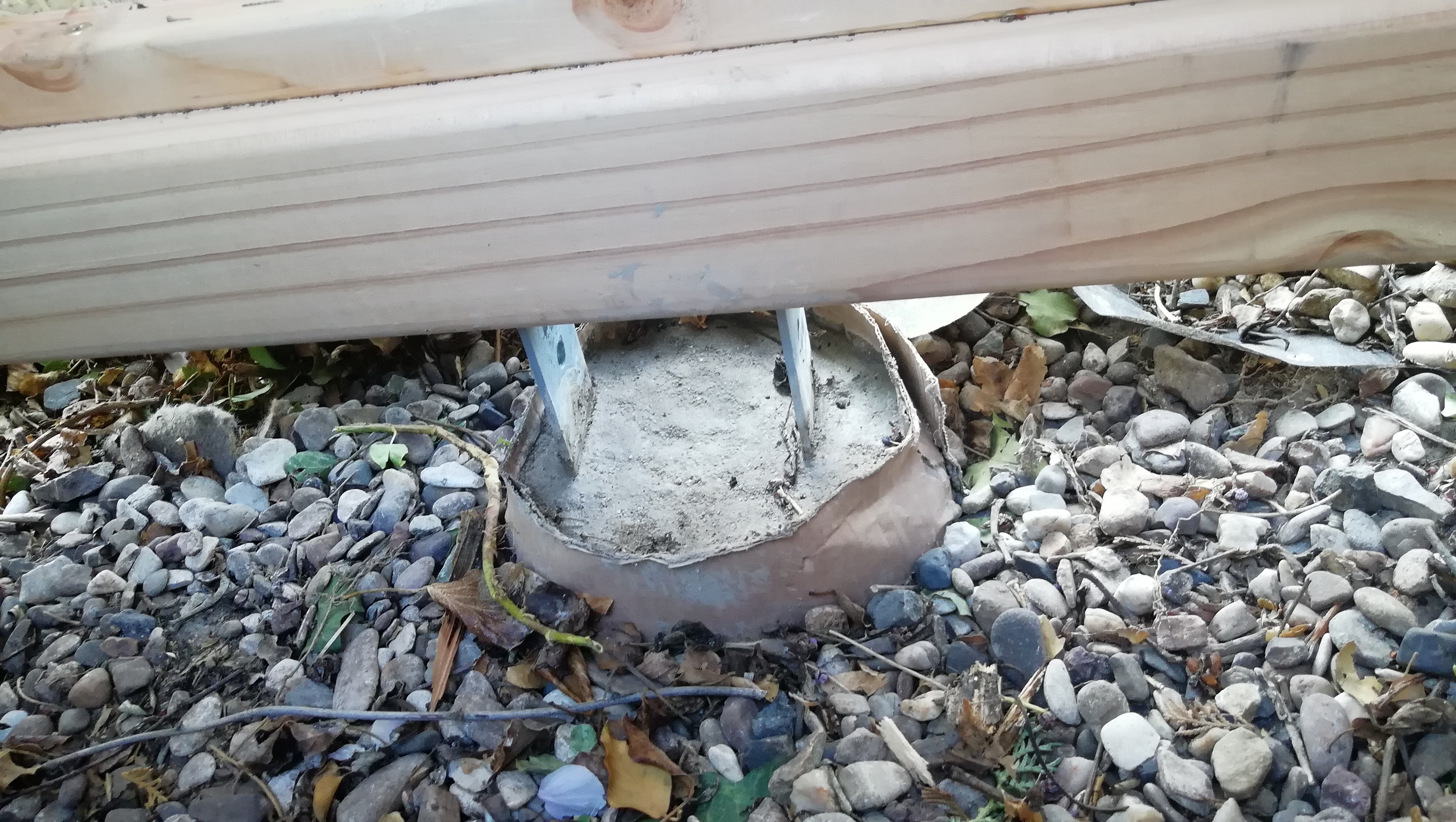

Die Pergola steht/stand auf vier Fundamenten. Das erschien mir für die neue Last zu wenig. Somit habe ich weitere fünf Löcher ausgehoben und in diese dann zusätzliche Träger für die Unterkonstruktion einbetoniert (Alle Tätigkeiten waren für mich eine Premiere und wurden durch "Internetrecherche" vorbereitet. Jeder ausgebildete Handwerker würde sicher die Händer über dem Kopf zusammenschlagen - grins !!!).

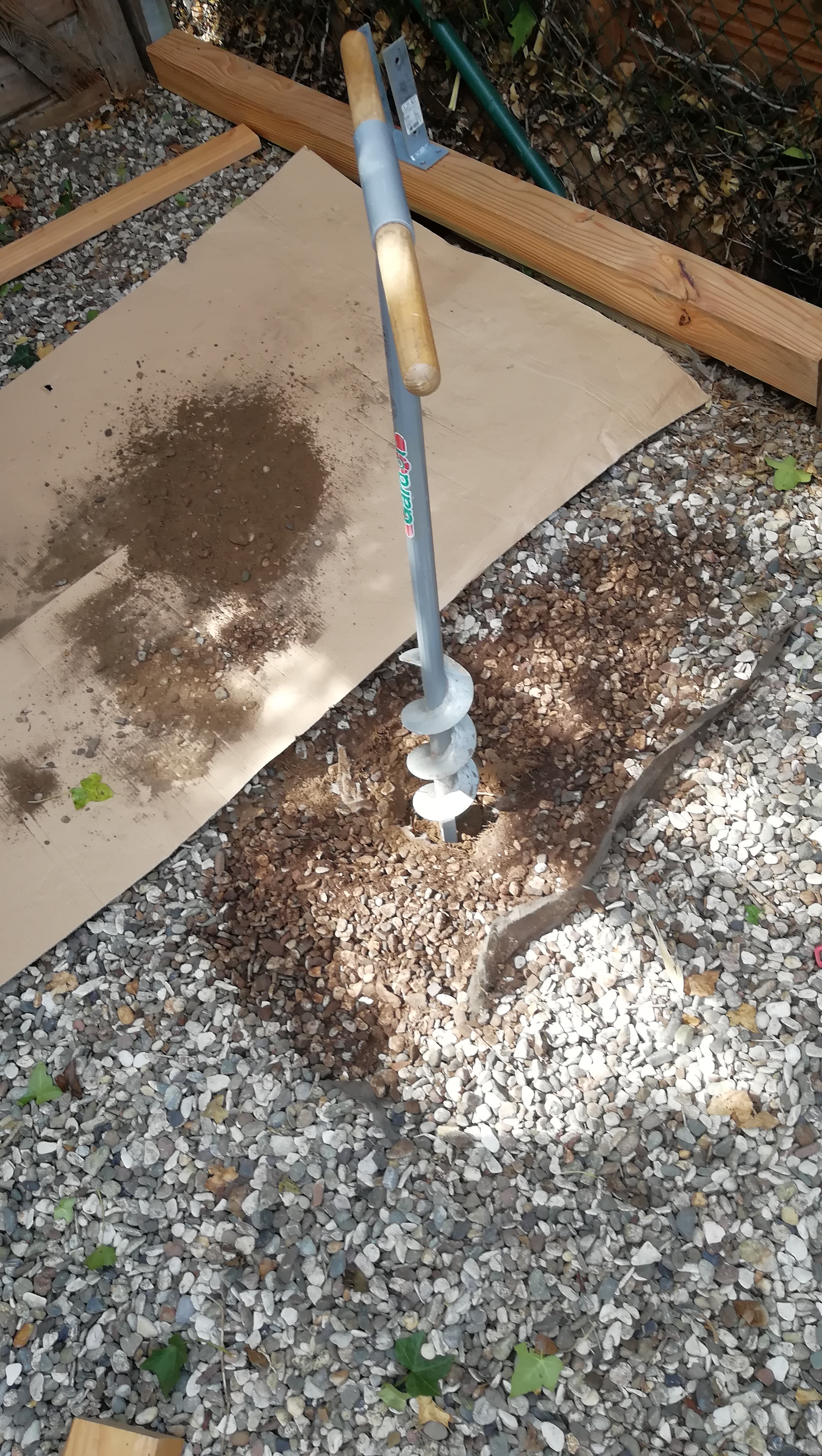

Die ersten Funamente. Sehr spannend !!!

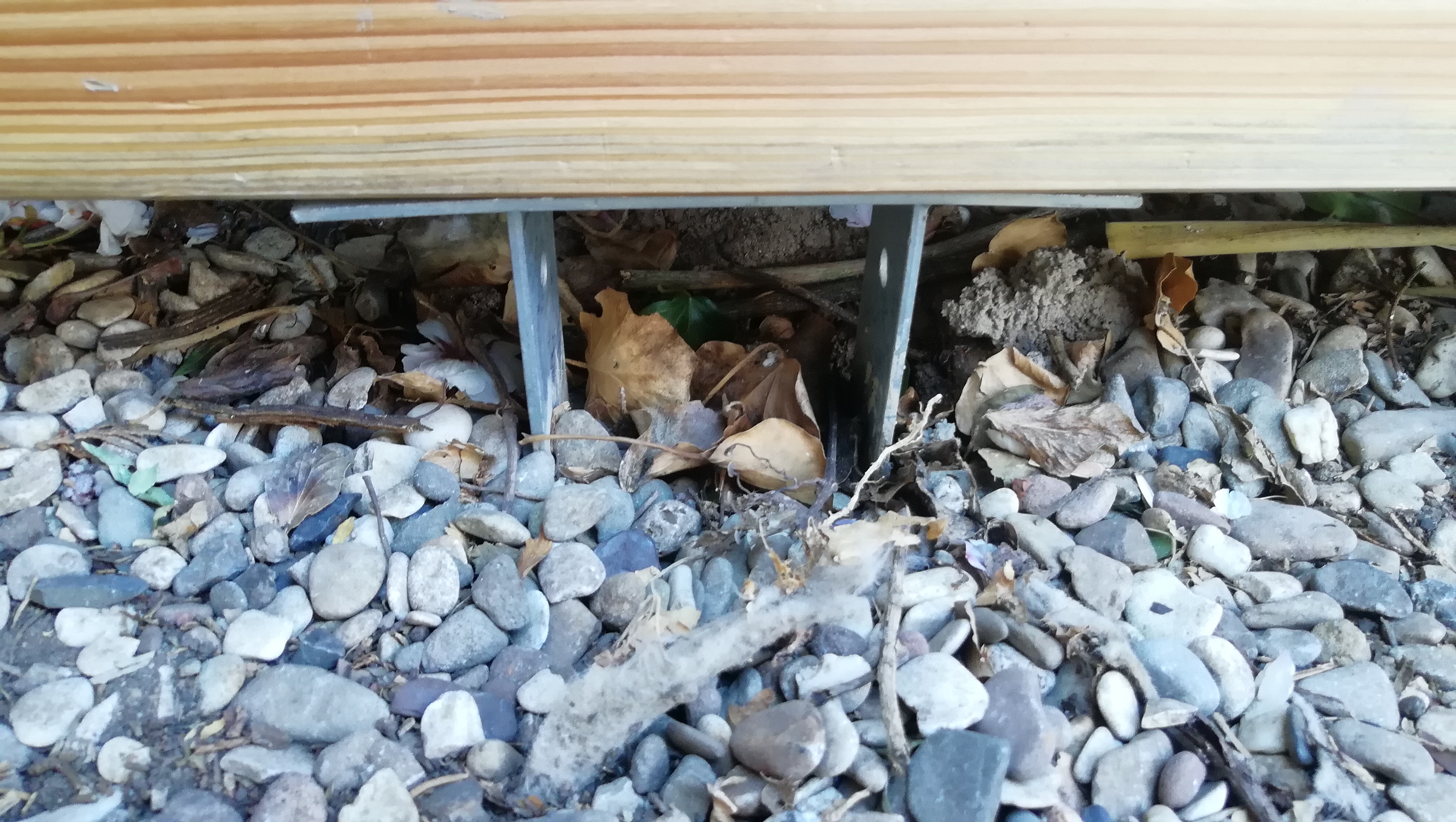

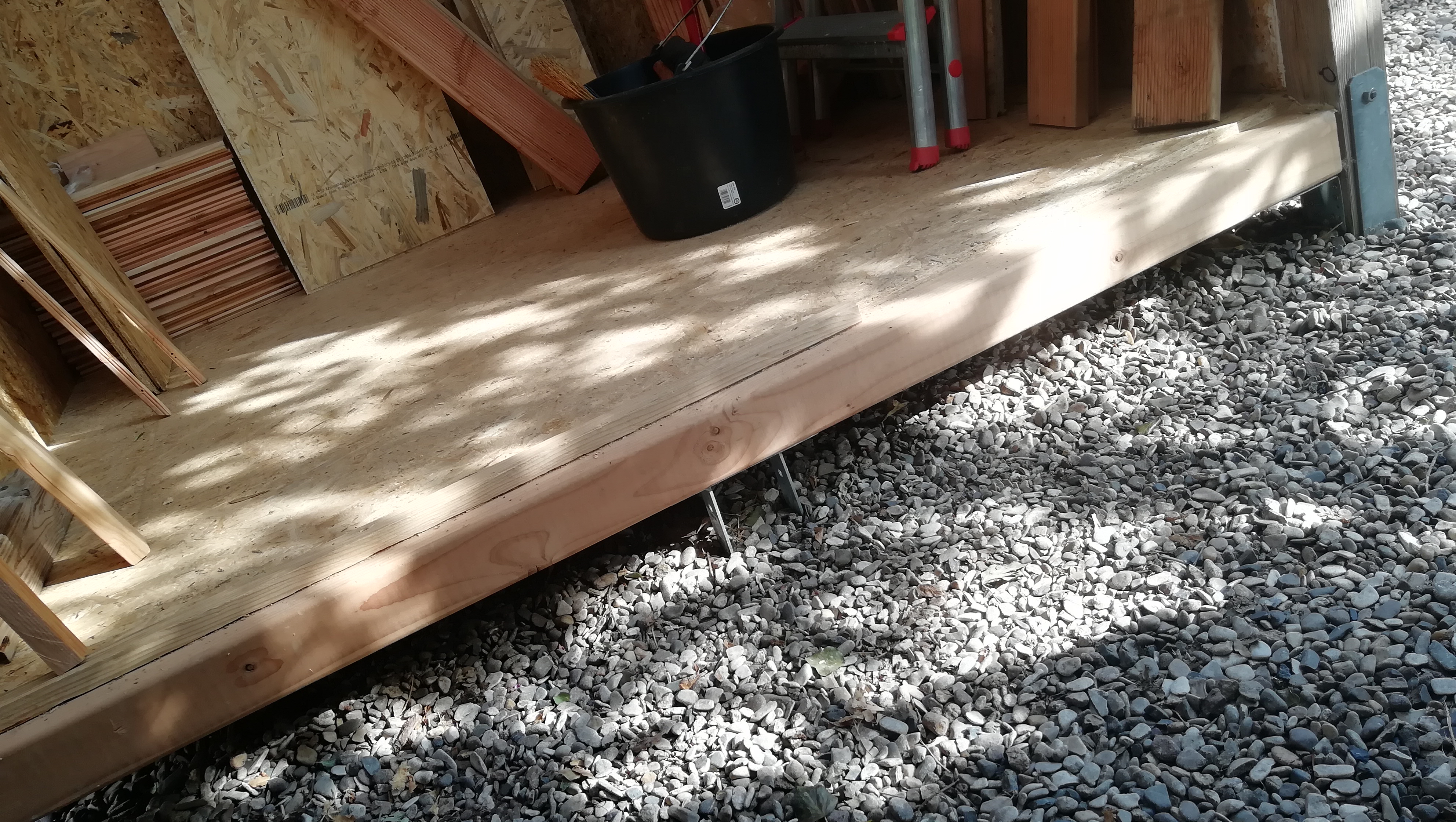

Da der Boden etwas abfällig ist, musste ein Fundament etwas in die Höhe verlängert werden. Unter dem Kies ist das Fundament natürlich grüßer im Durchmesser. Die Träger sollen den Balken nur zusätzliche "tragen". Ich hoffe auf Stabilität .ThorSauna hat folgendes Bild hochgeladen: (klick drauf, zum vergrössern)

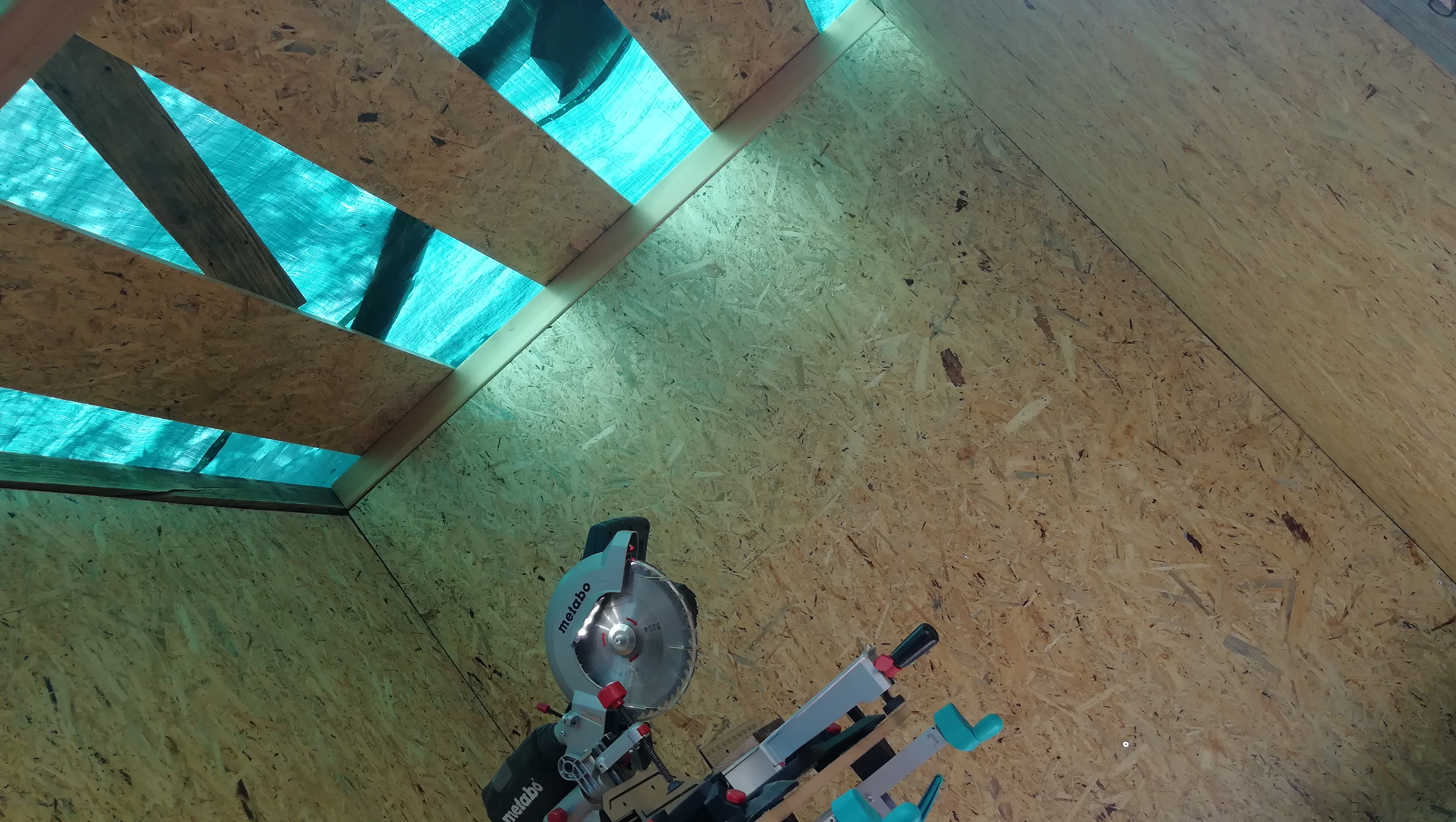

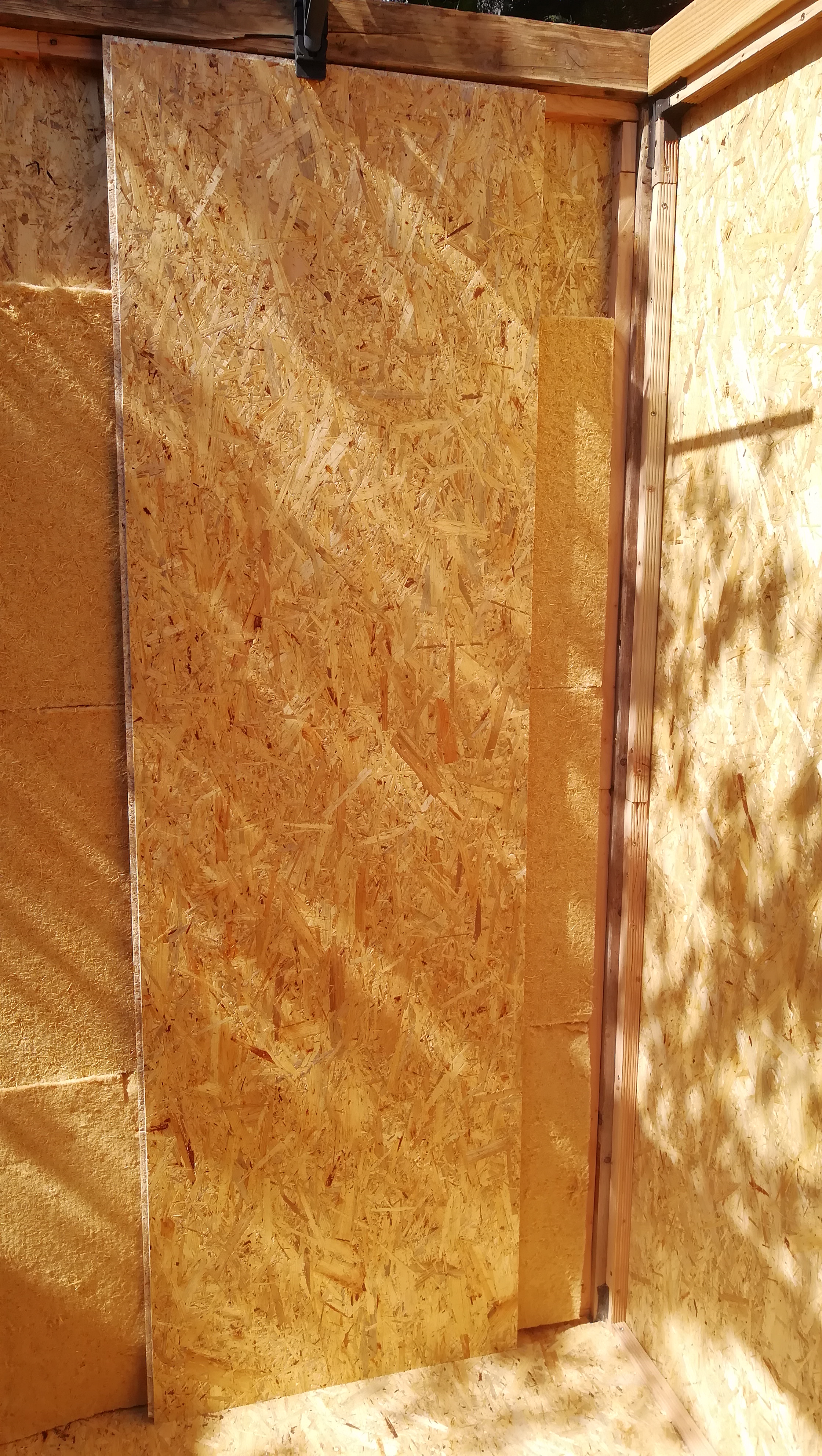

11.10.2020 - 21:00 Uhr
65 Posts

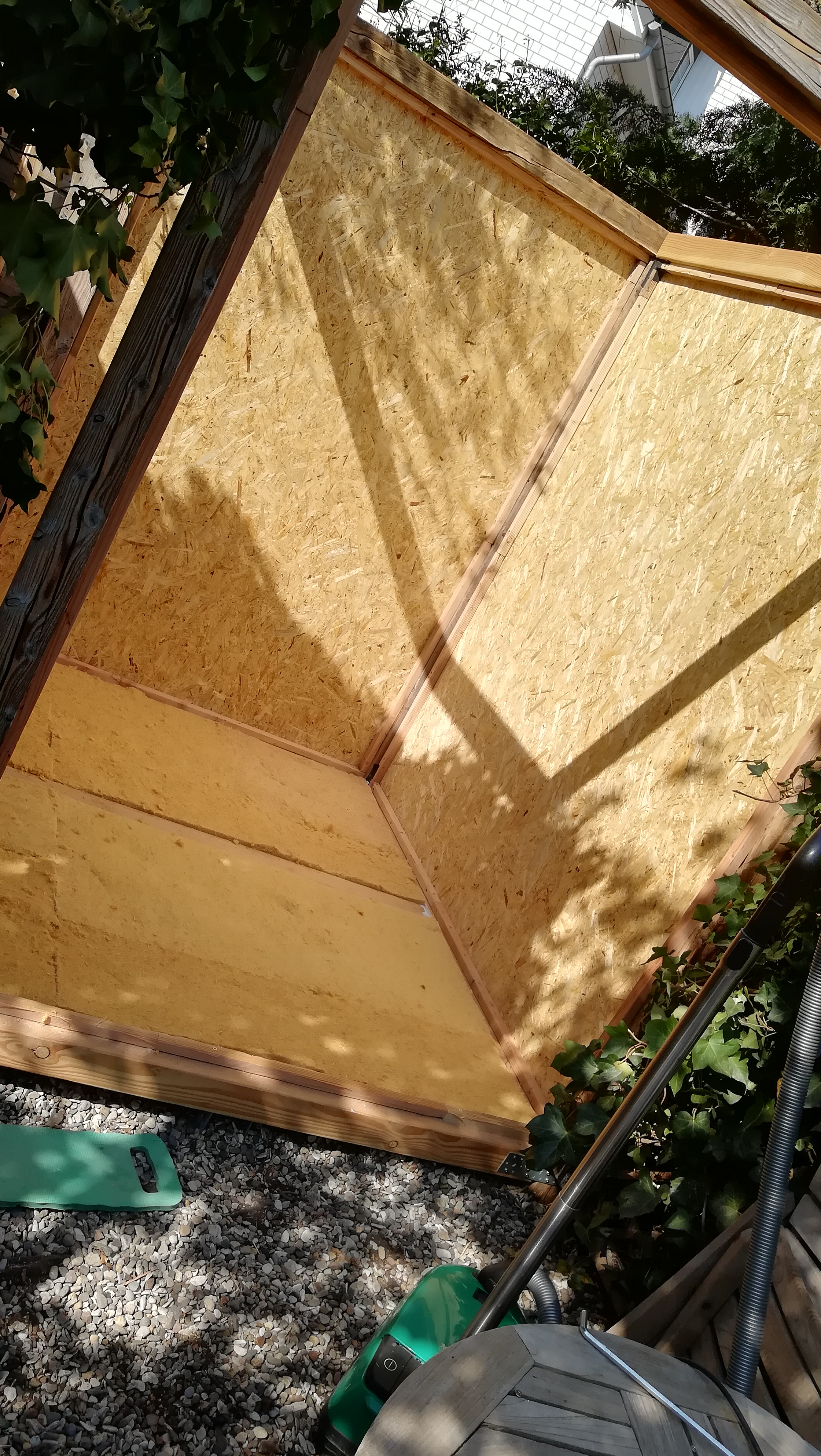

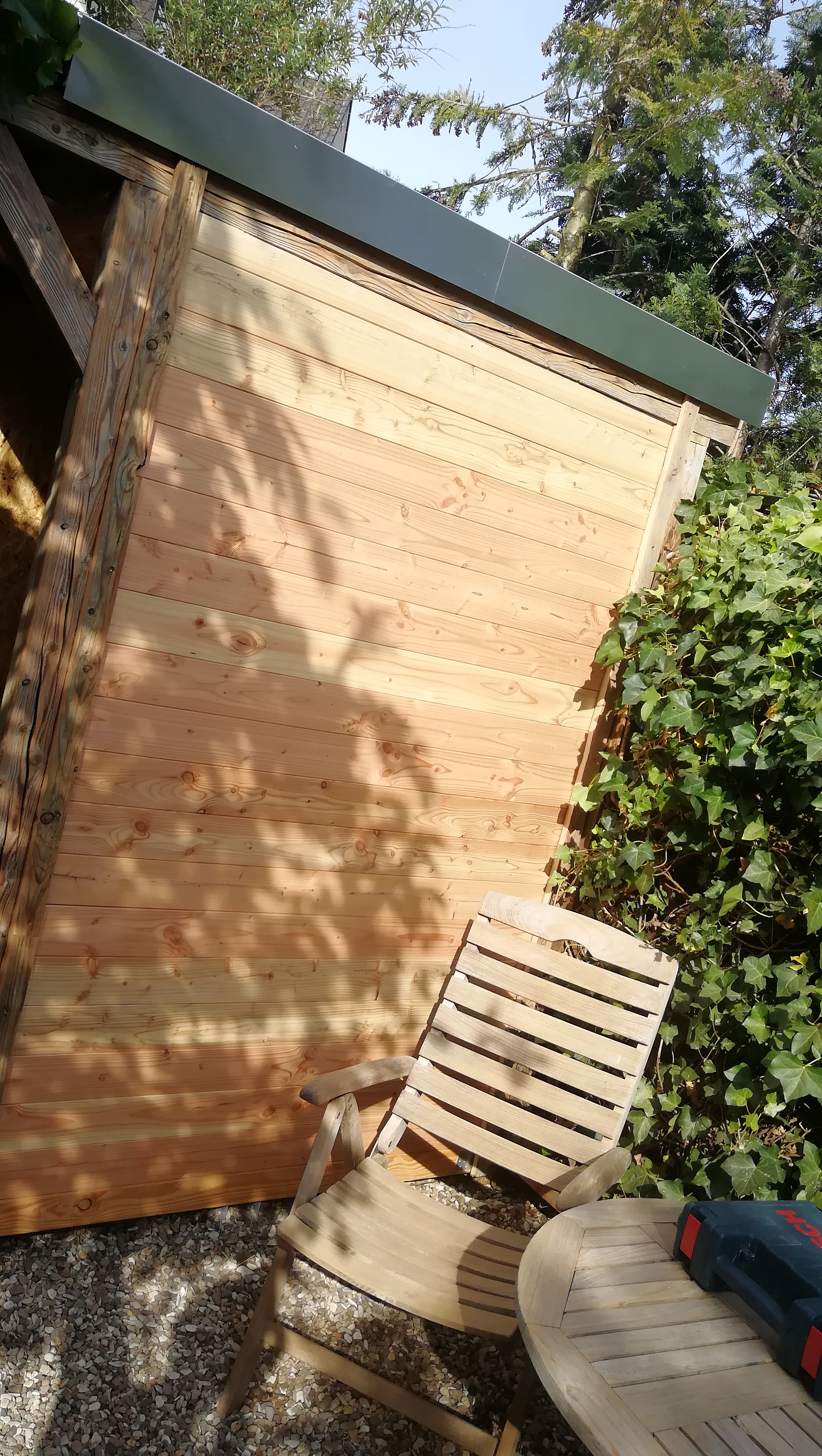

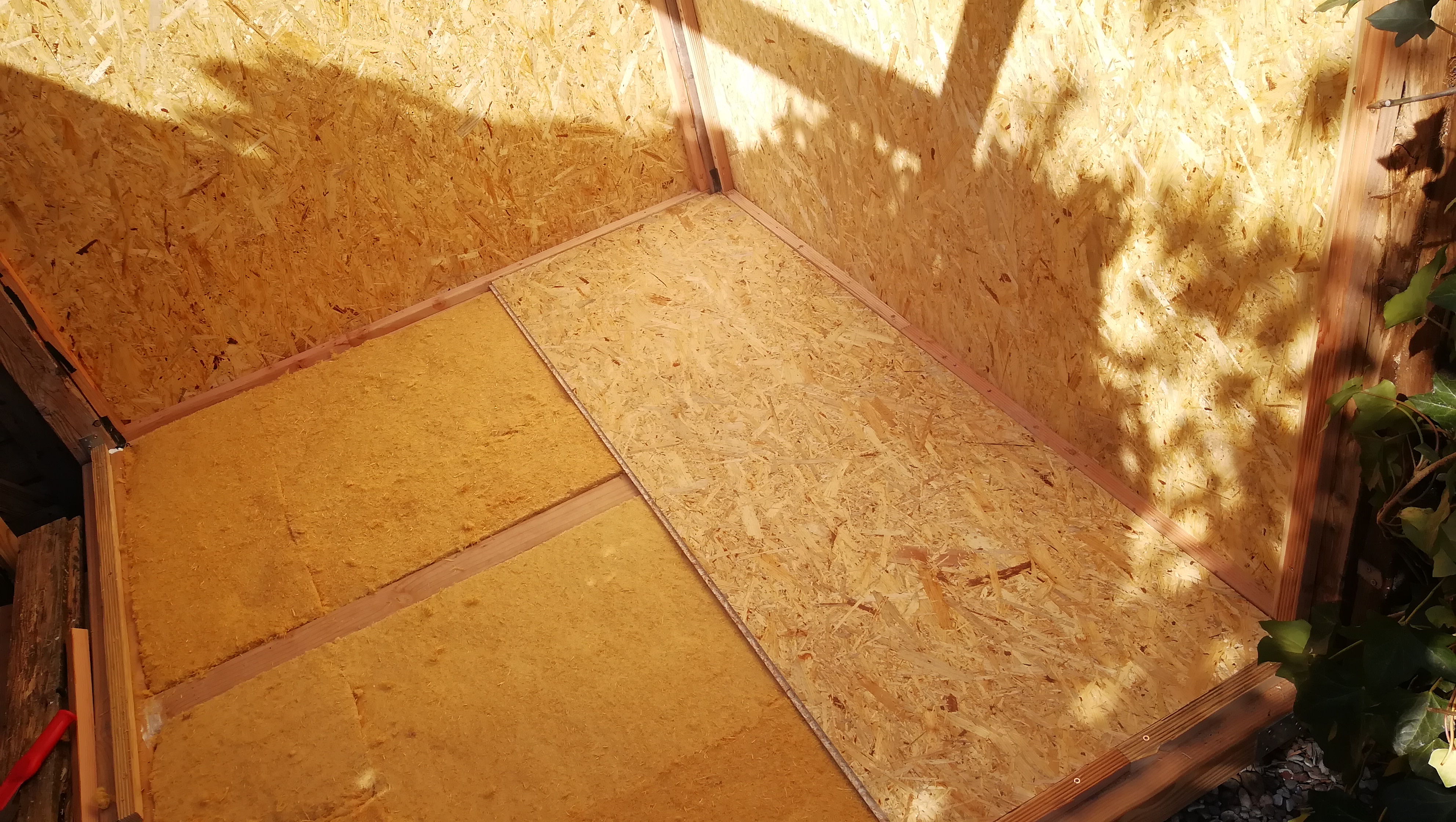

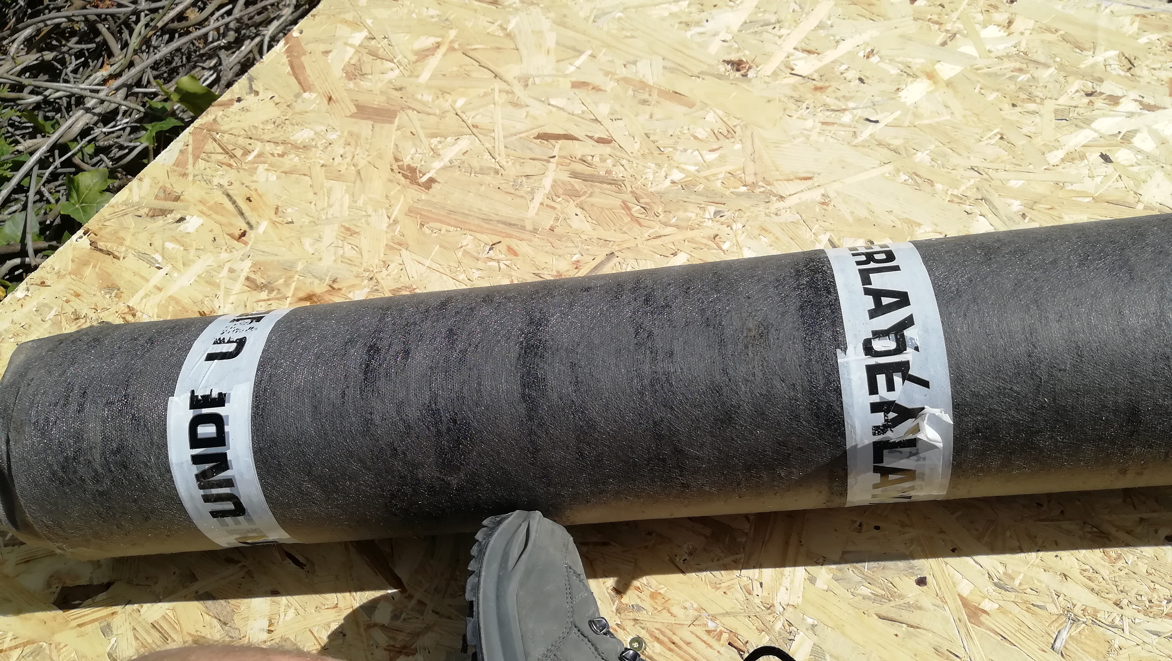

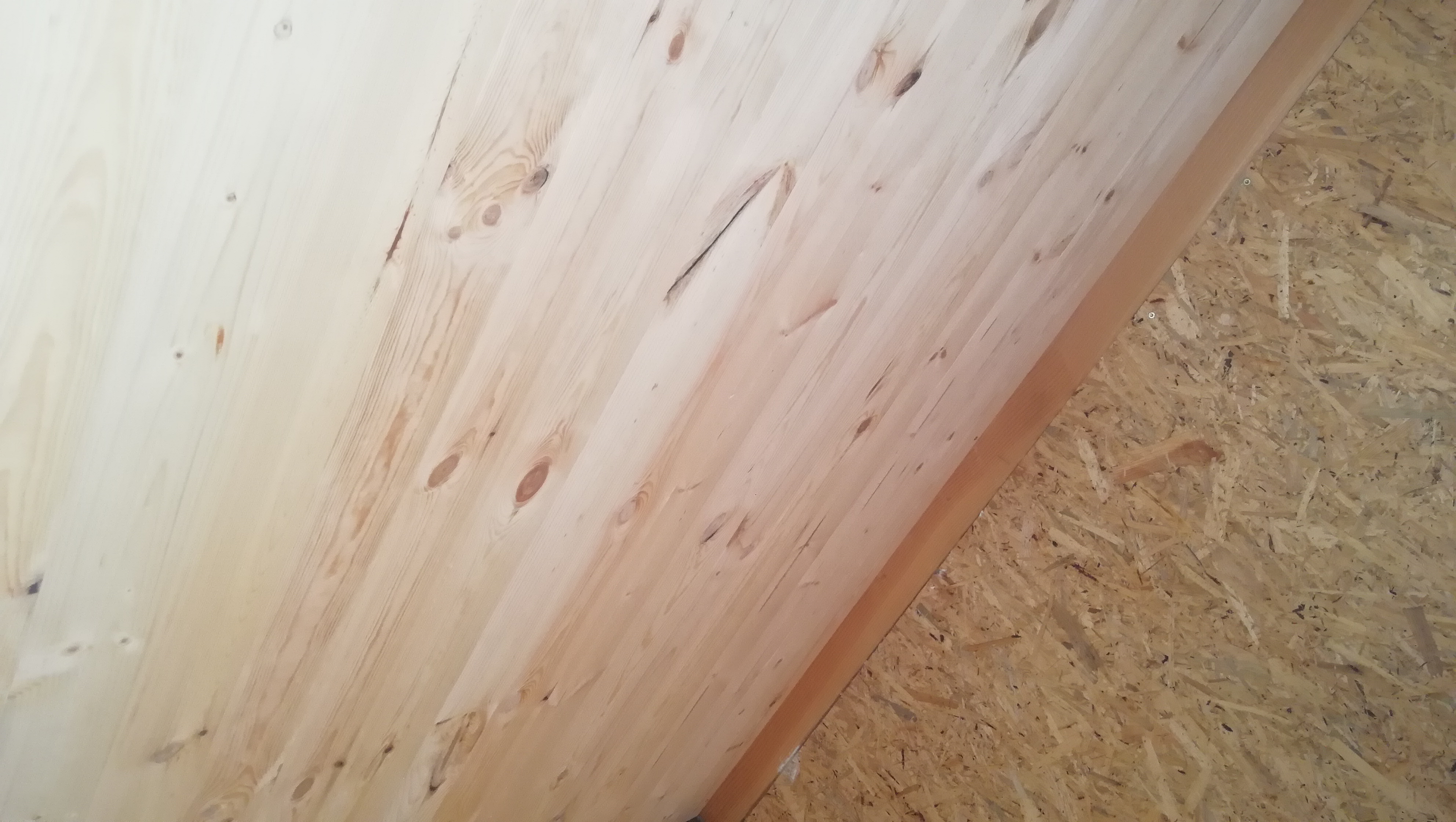

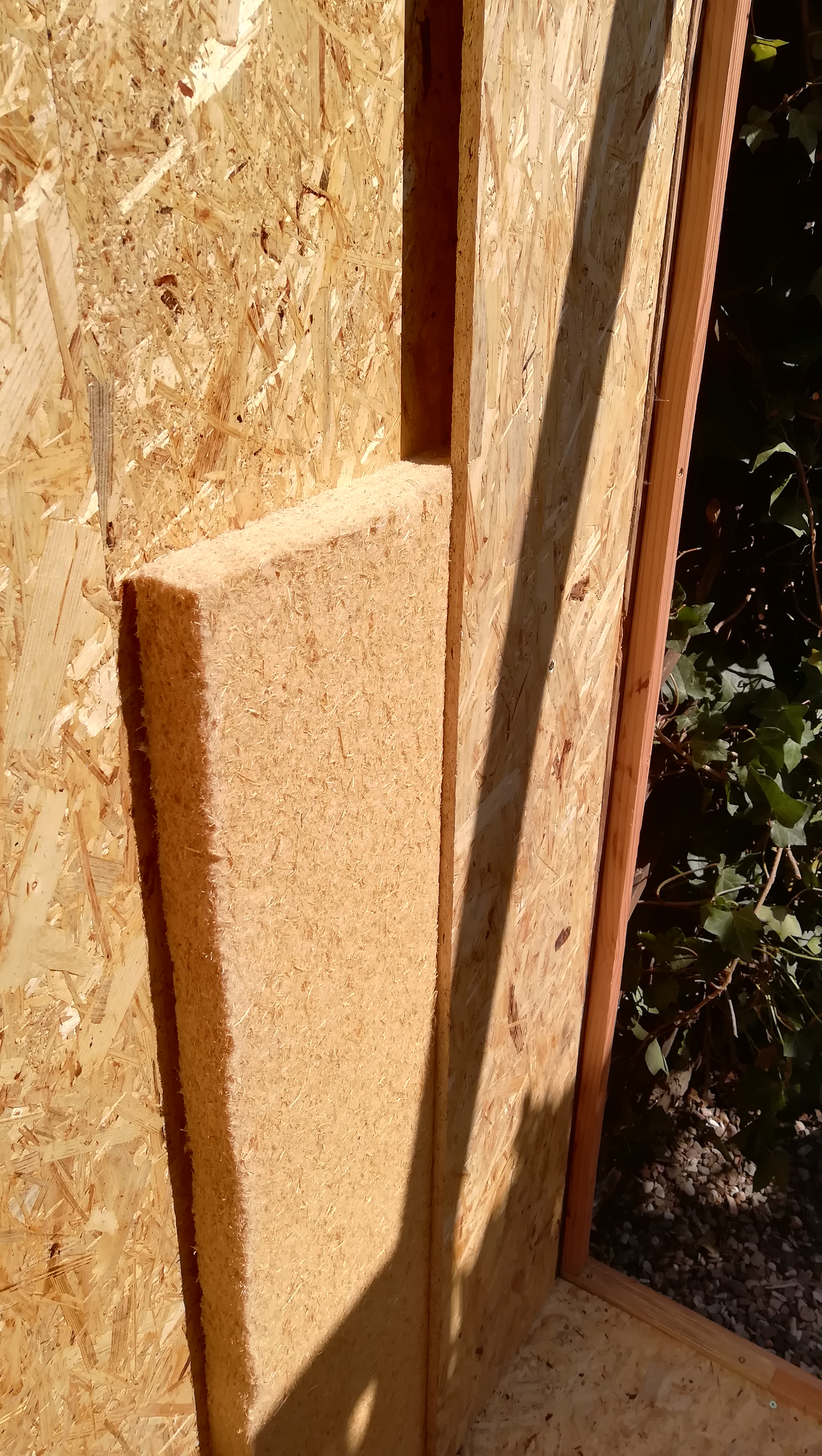

Der Wandaufbau besteht von innen nach Außen aus: Rauspund nordische Fichte 23 mm, OSB 15 mm, Holzdammplatten 40 mm, OSB 15 mm, Profilbrett Douglasie 18 mm. In Summe somit rund 11 cm Stärke. Für den Boden ebenfalls. Für die Decke habe ich OSB 18 genommen und 80 mm Holzdämmplatte. Alles ohne Folien oder Styro - wie hier im Forum von einem User empfohlen. Zur Zeit auch noch ohne zus. Lüftungsöffnungen. ThorSauna hat folgendes Bild hochgeladen: (klick drauf, zum vergrössern)

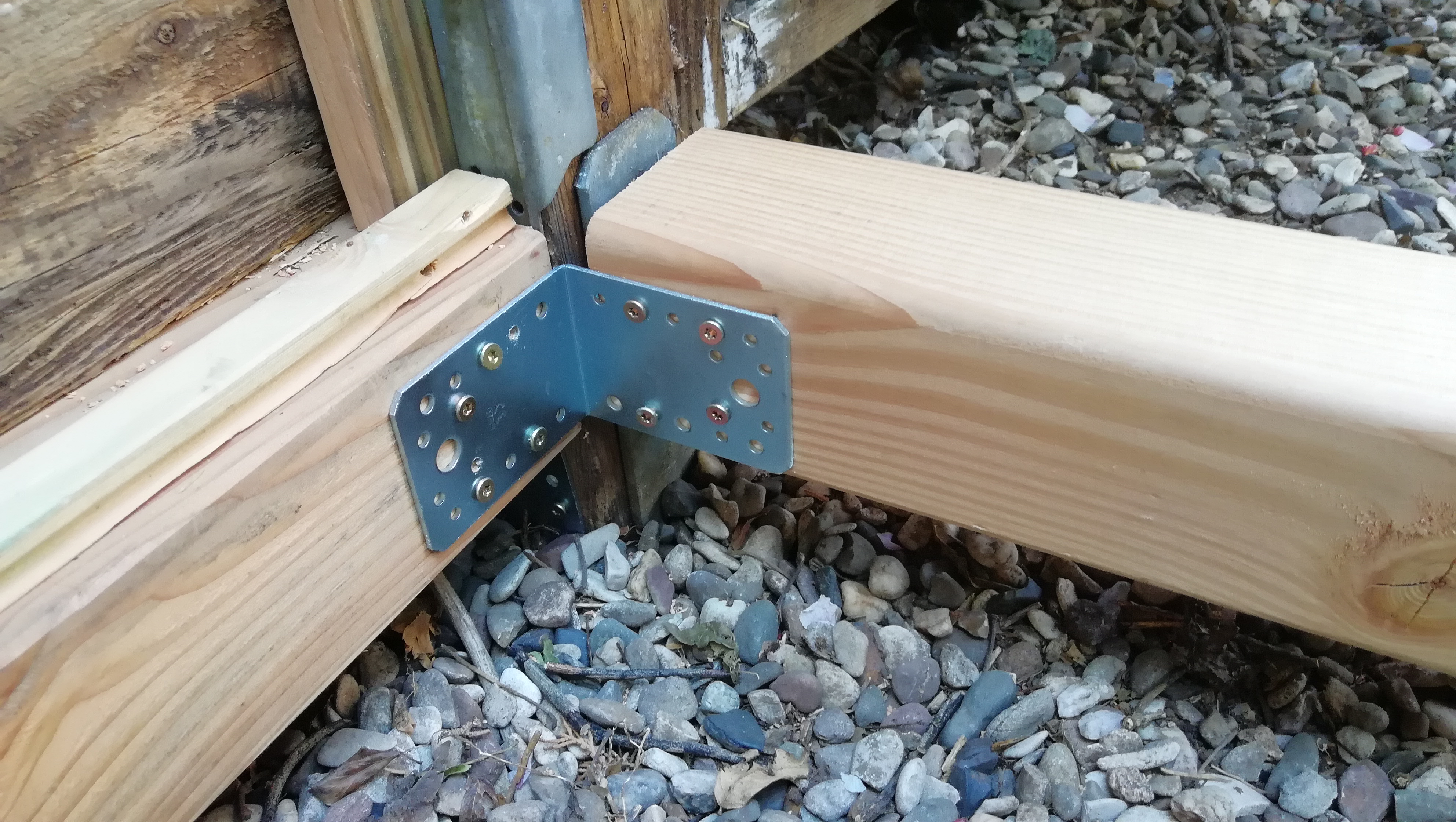

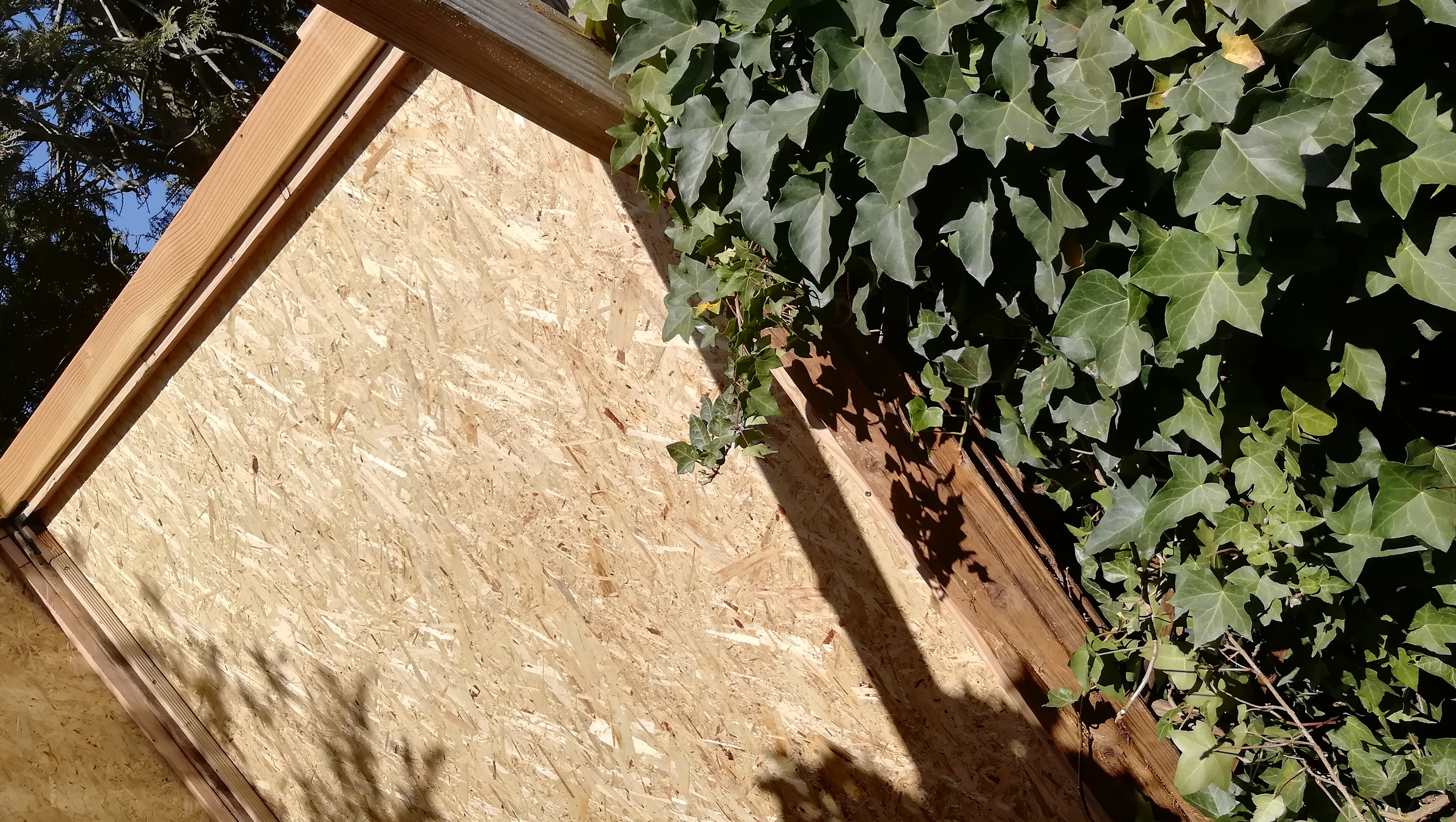

Die 20 Jahre alten Balken aus der Pergola sind top in Schuss. Allerdings waren die "rechten Winkel" Geschichte. Ich musste alles NEUE cm für cm einpassen. Nichts war so richtig gerade. Des weiteren habe ich die alten Balken neu angeschliffen und somit den optischen Übergang von neuem zu altem Holz harmonisiert. Wir mögen es gerne mit morbidem Charme. Wenn alles neu wirkt, fühle ich mich nicht wohl. Wenn das Holz eine silberne Patina bekommt - dann ist es für uns perfekt.ThorSauna hat folgendes Bild hochgeladen: (klick drauf, zum vergrössern)

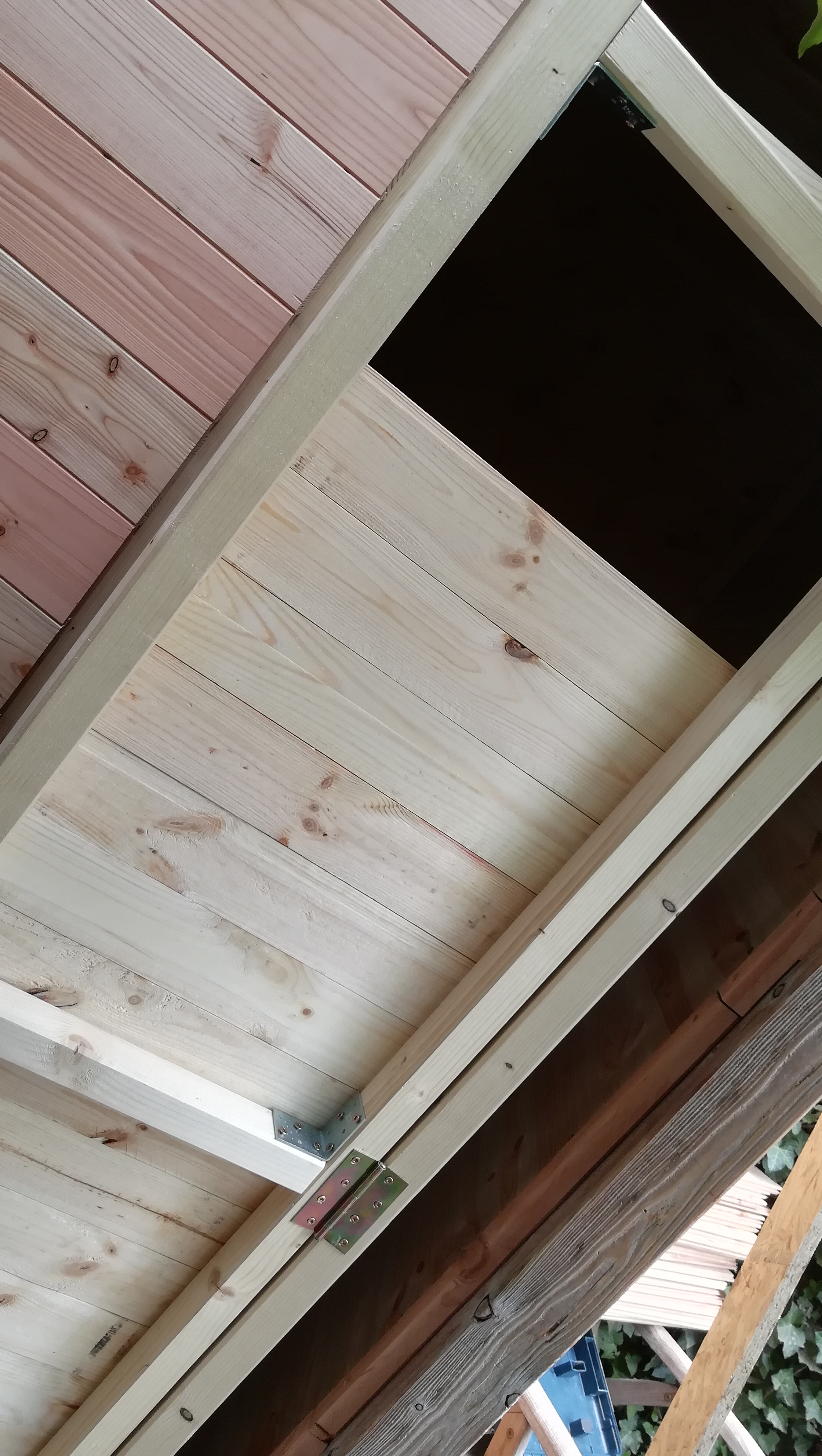

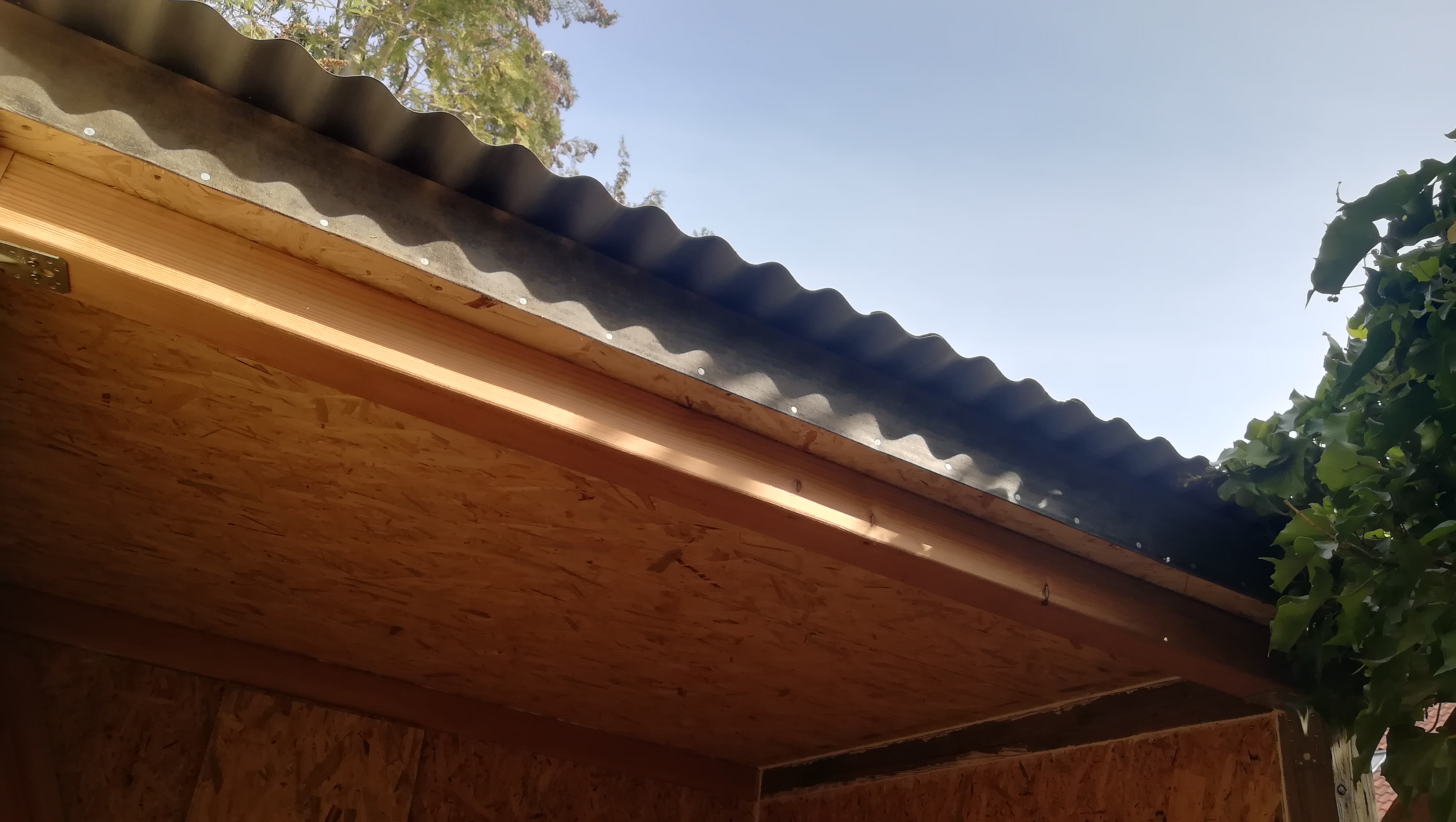

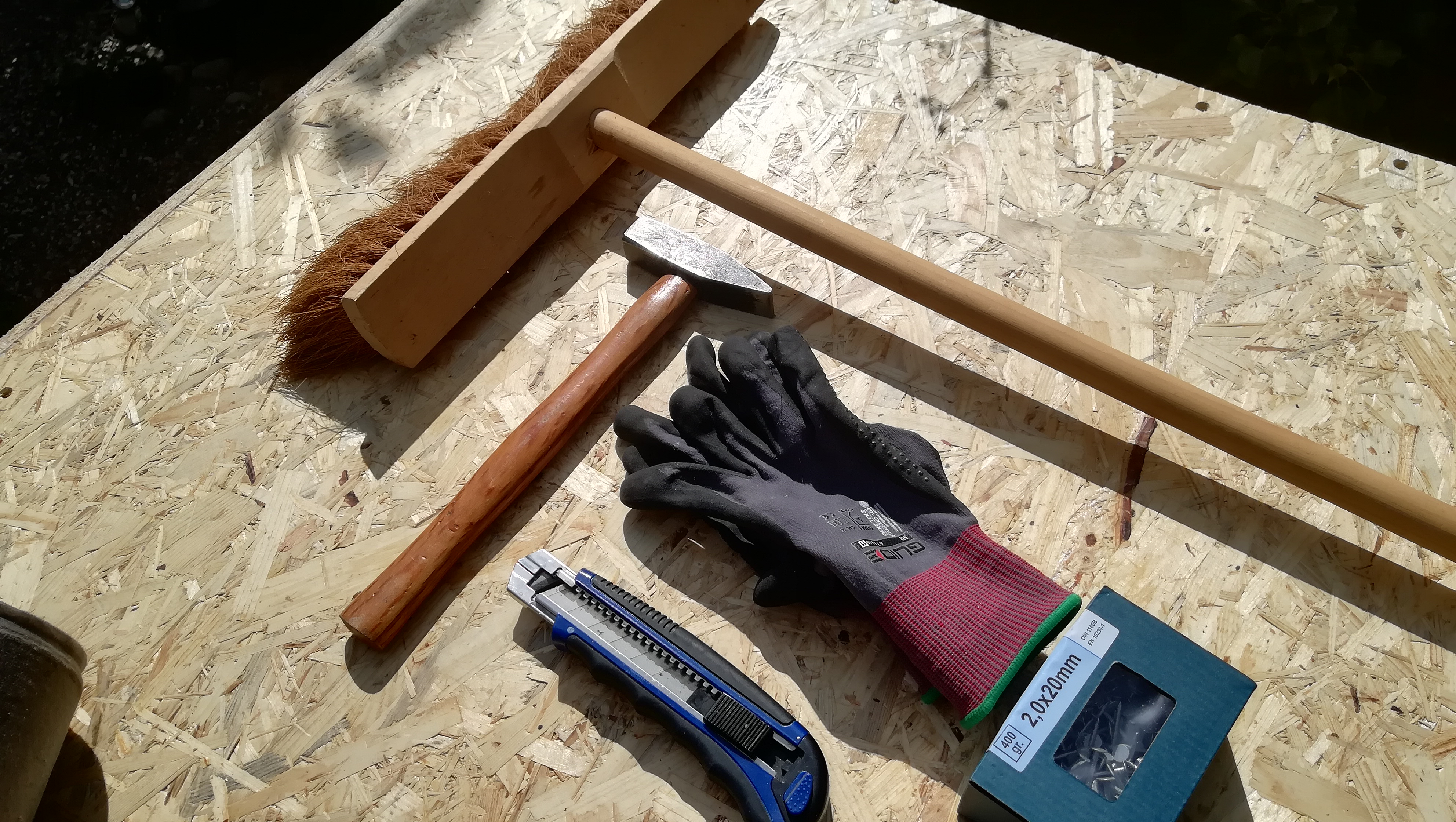

Jetzt war das Dach an der Reihe.ThorSauna hat folgendes Bild hochgeladen: (klick drauf, zum vergrössern)

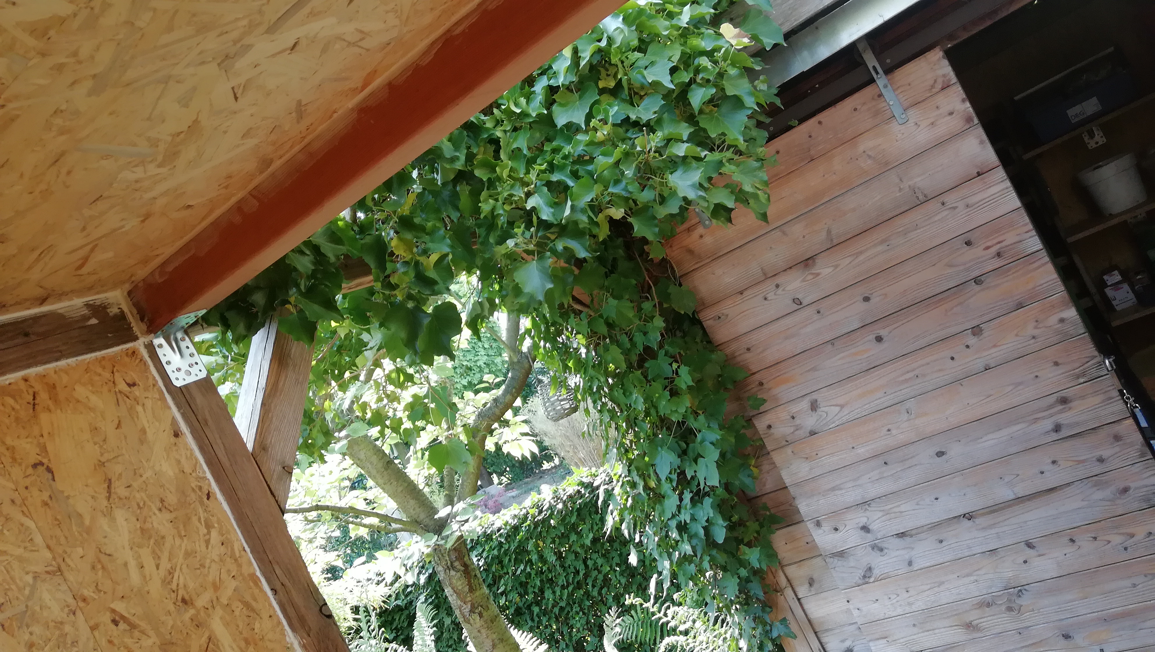

Gegenüber sieht man die Schiebetür vom Geräteschuppen (nach 20 Jahren noch immer top in Schuss. Was ein guter konstruktiver Holzschutz so ausmacht - klasse !ThorSauna hat folgendes Bild hochgeladen: (klick drauf, zum vergrössern)

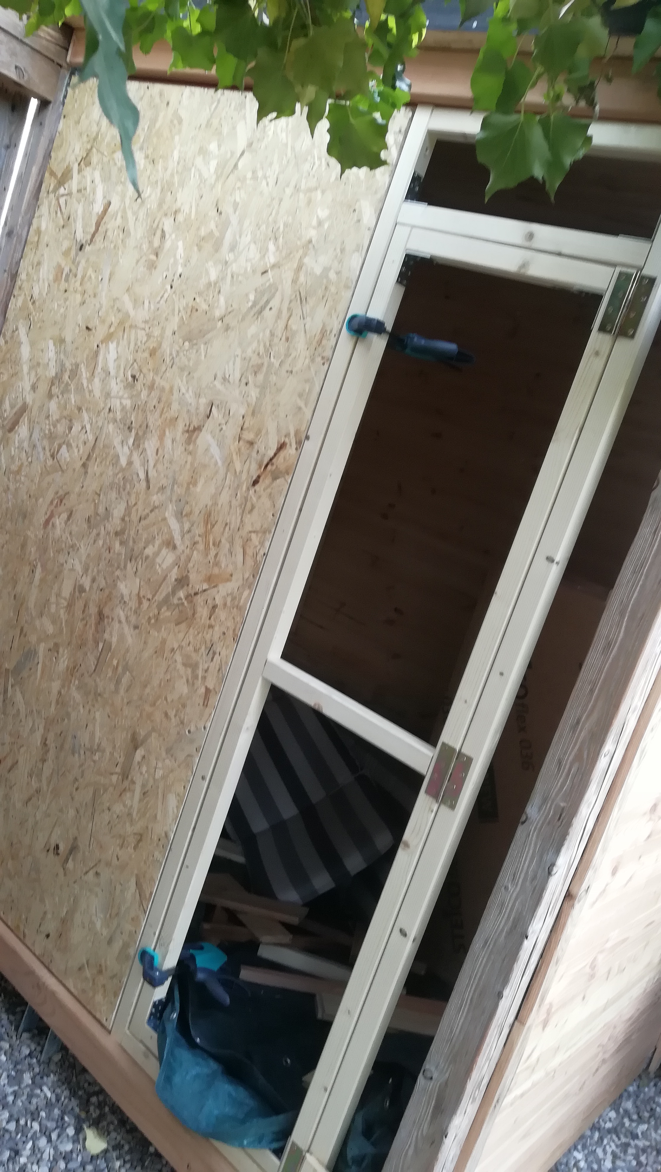

11.10.2020 - 21:31 Uhr
65 Posts
Mit besten Grüßen aus den Norden
Thorsten Text

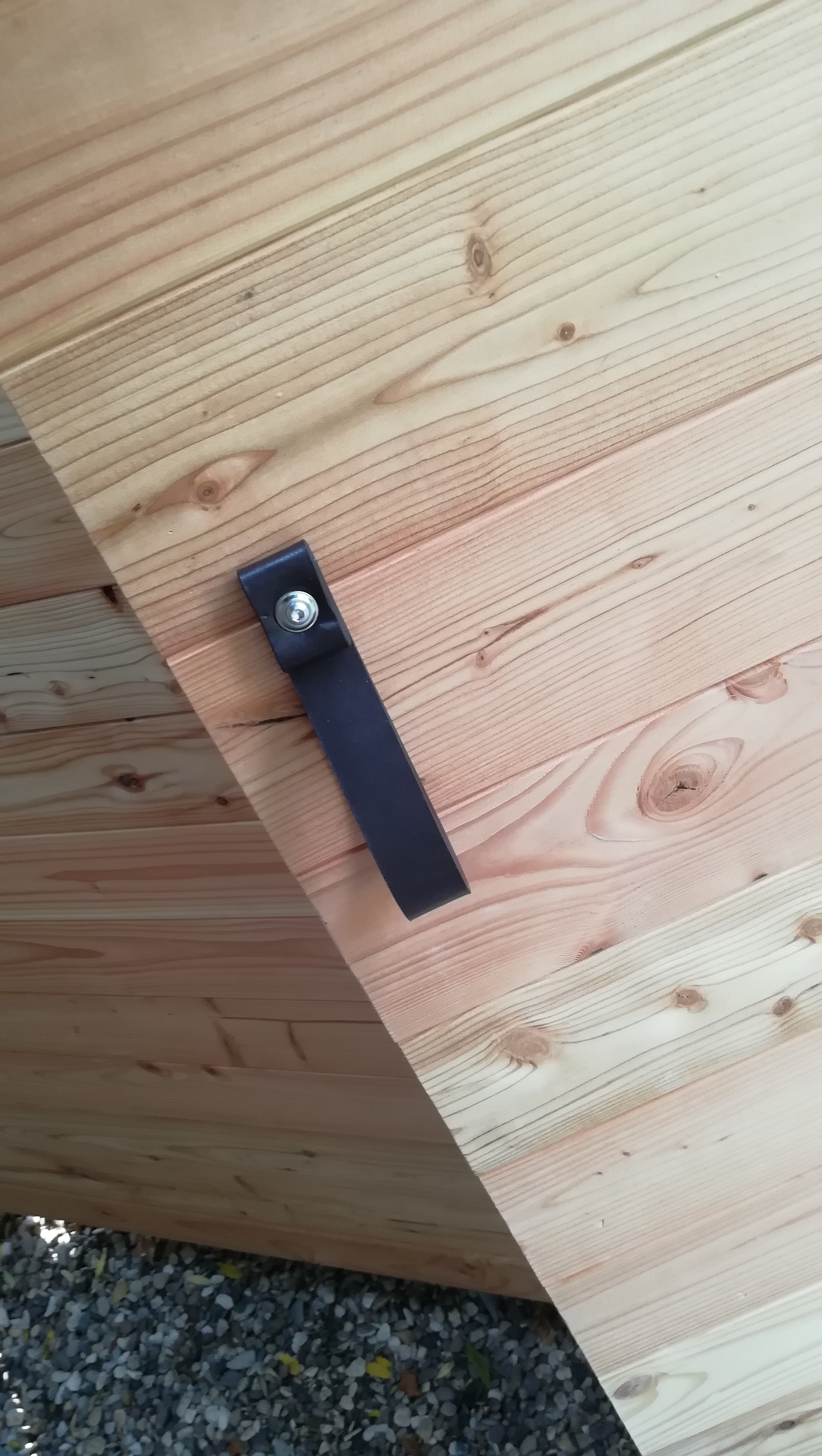

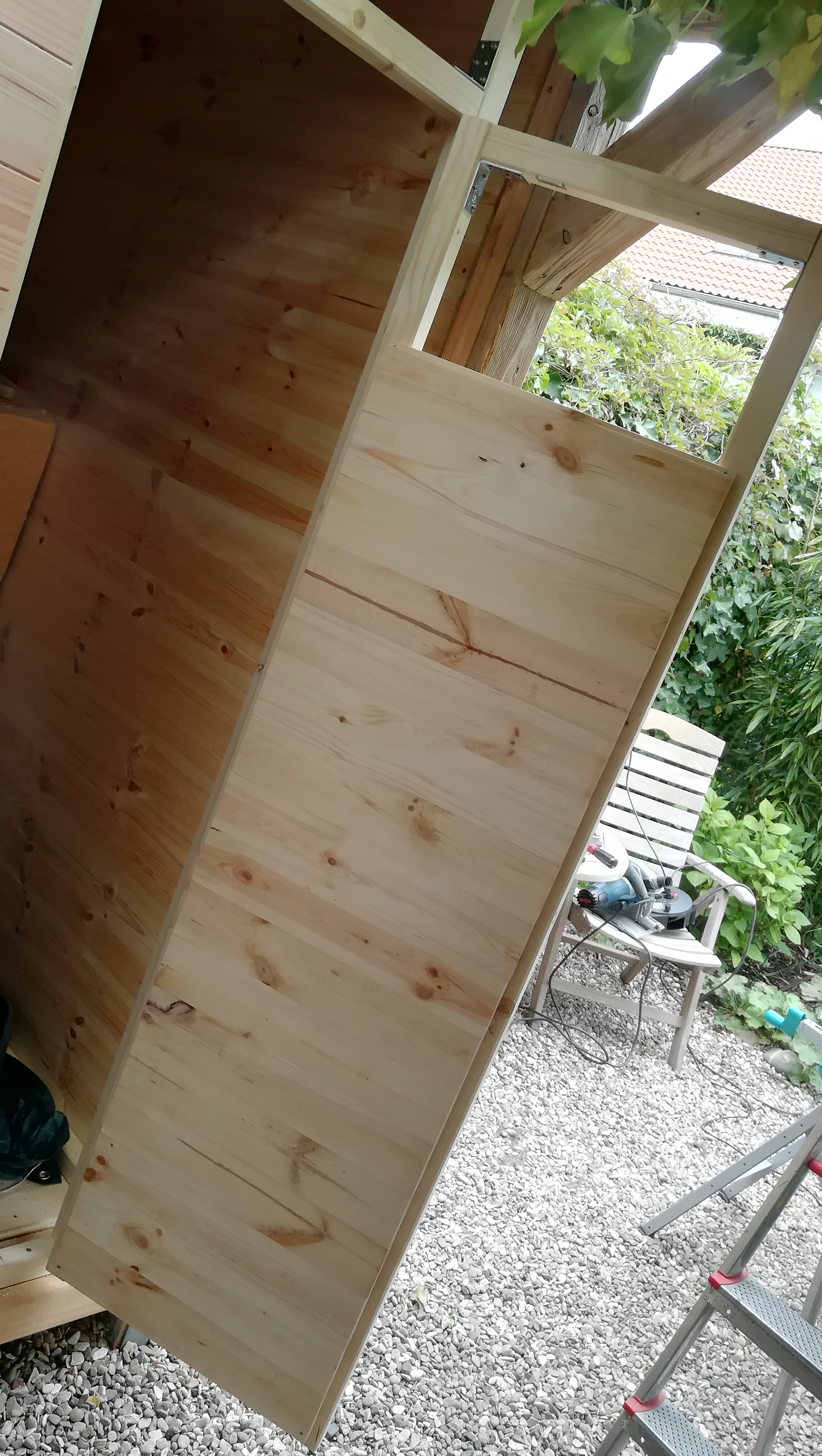

11.10.2020 - 21:32 Uhr
65 Posts

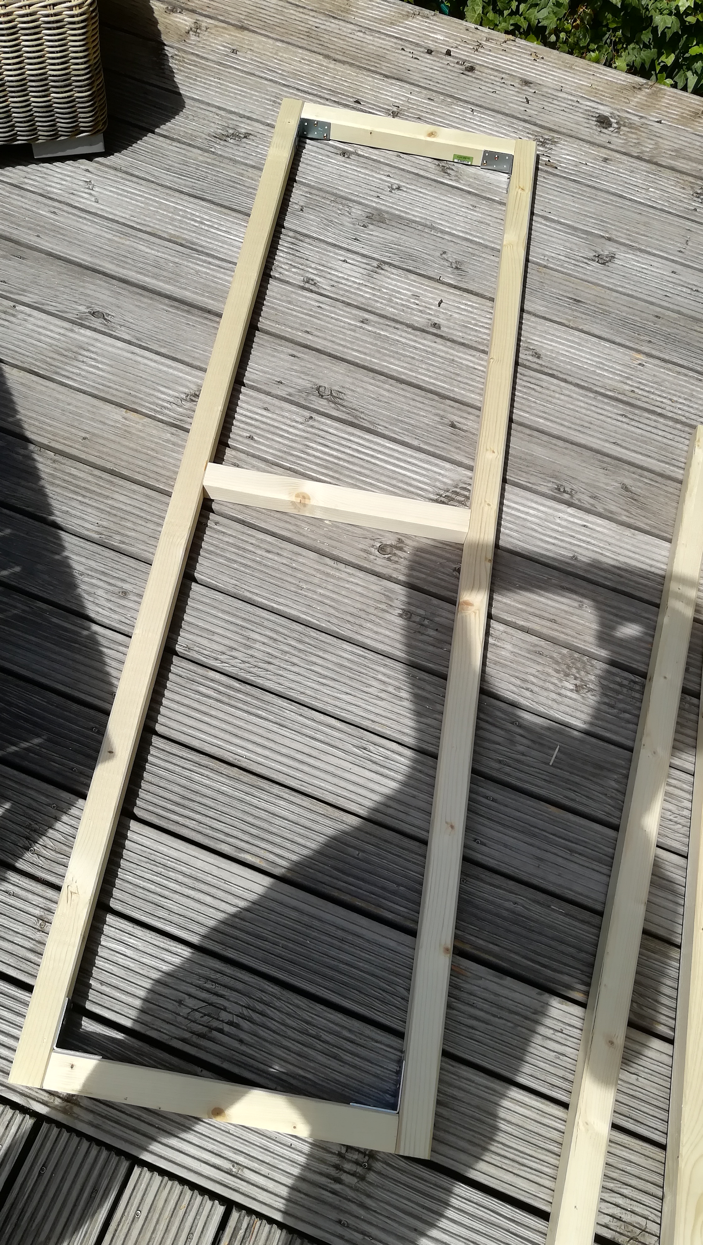

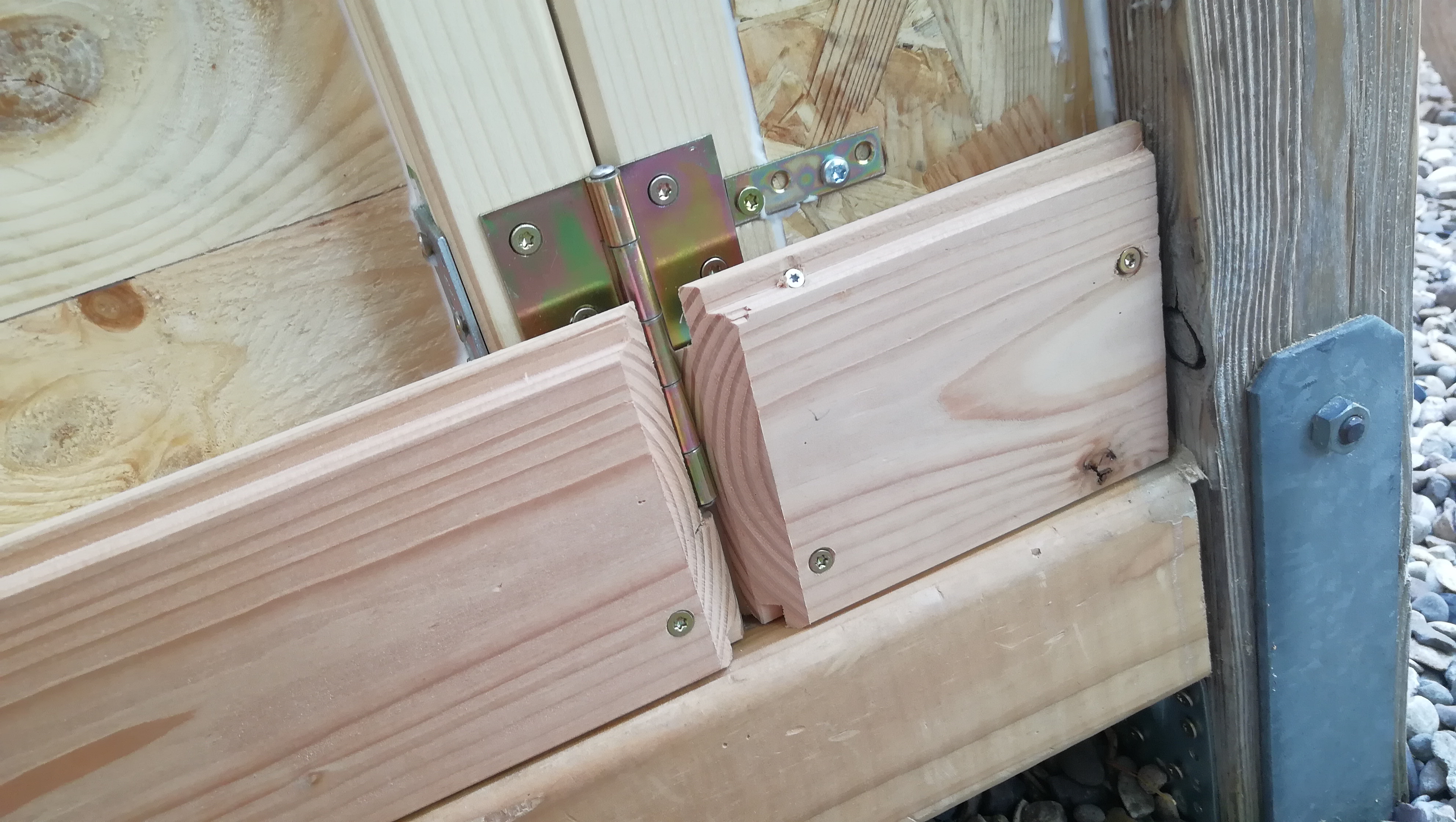

Nach langer Recherche im Netz habe ich keine gefällig Saunatür gefunden. Die Angebote waren mir zu groß, zu breit. Und ich hätte eine weitere Holzart gehabt. Meine Idee war aber eine optisch angepasste Tür - voll isoliert. Dann habe ich einfach entschieden: Ich baue die Tür selbst. Mein Nachbar warnte ausdrücklich vor ener verzogenen Tür. Das Holz würde arbeiten und die Tür wäre nicht von Dauer. Egal - Versuch macht klug . Übrigens hatten auch die Nachbarn ihre Freude beim Zusehen. Es gab einen regen Austausch und sogar aktive Unterstützung. Danke dafür !!! Also ab zum Baumarkt und Konstruktionsholz gekauft. Einfach nach "Schnauze".ThorSauna hat folgendes Bild hochgeladen: (klick drauf, zum vergrössern)

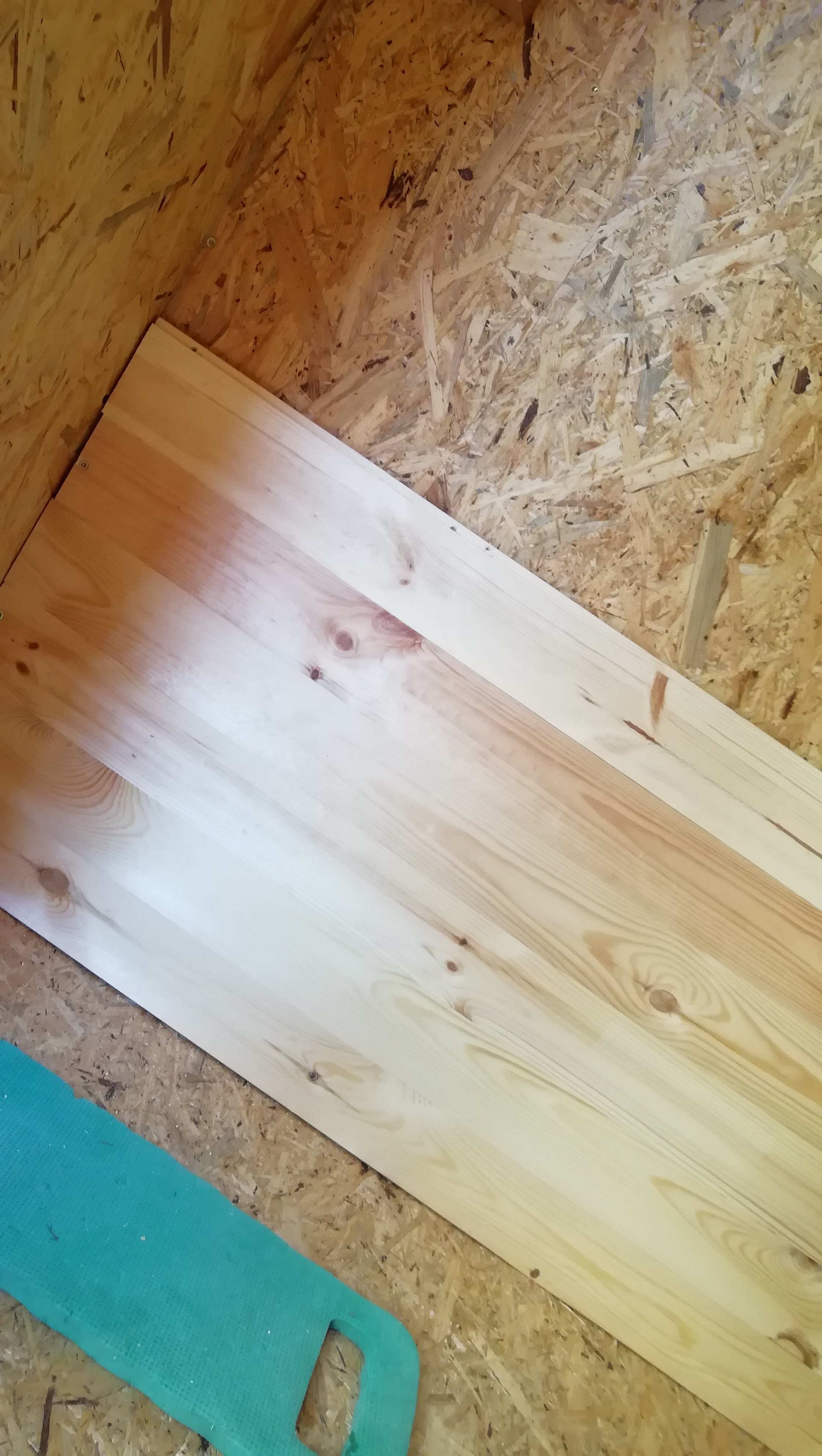

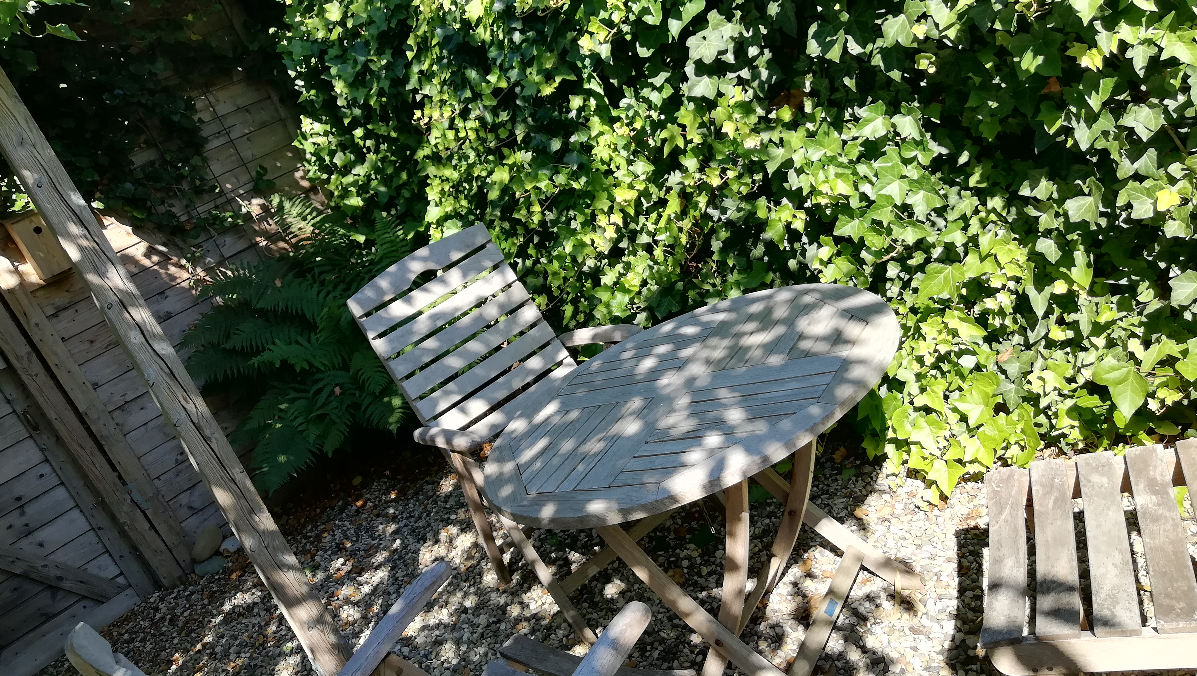

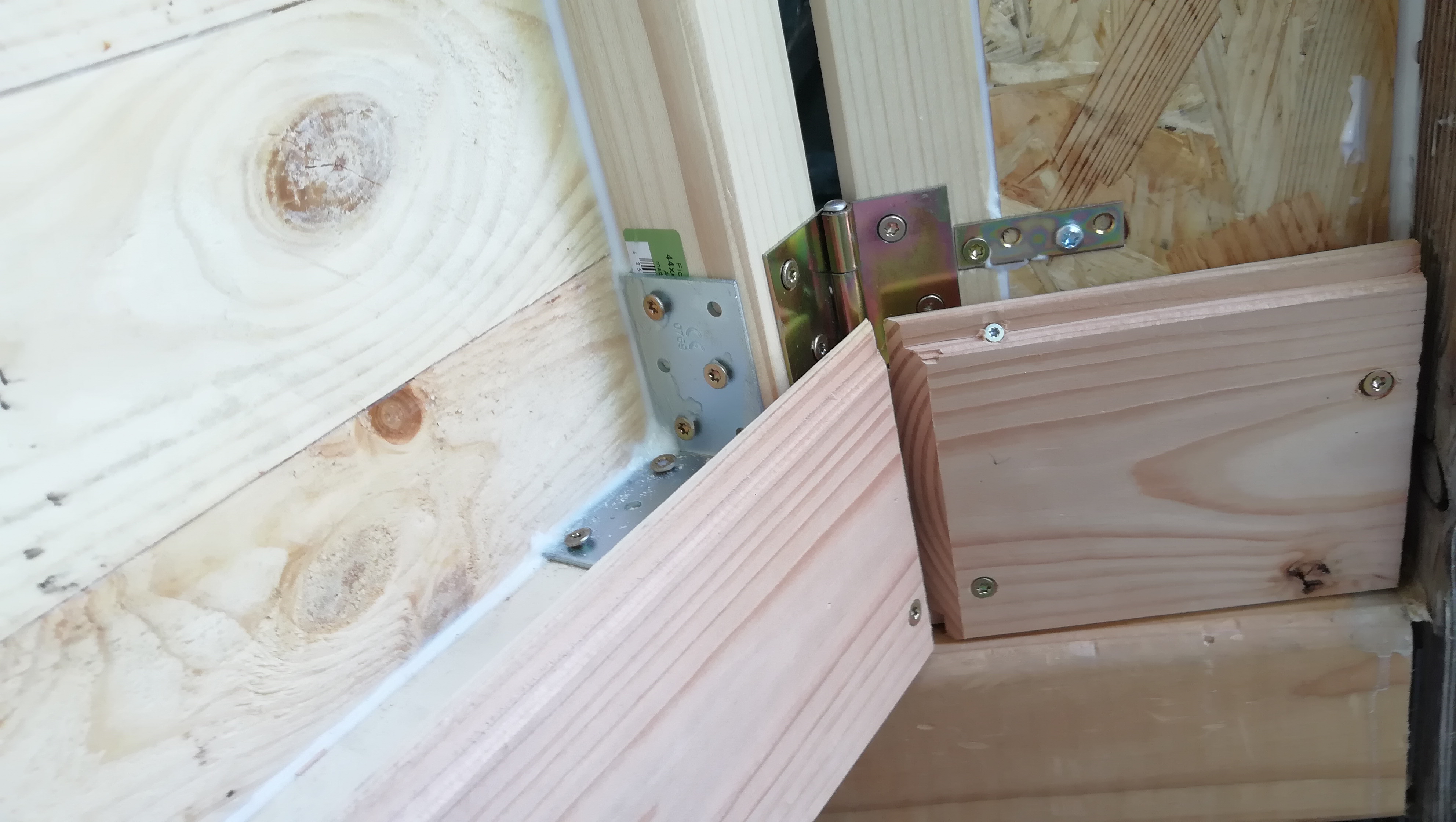

Wenn Bürofuzzys heimwerken . Beim Montieren merkte Mister Oberschlau, dass die Tür mit der Aussenbeplankung ja garnicht schließen kann. Also einfach alle Bretter schräg angeschnitten - und zack. Zuerst war ich ein wenig verzweifelt - jetzt gefällt mit das optisch sogar richtig gut . Oder mache ich mir hier etwas vor - grins!!!ThorSauna hat folgendes Bild hochgeladen: (klick drauf, zum vergrössern)

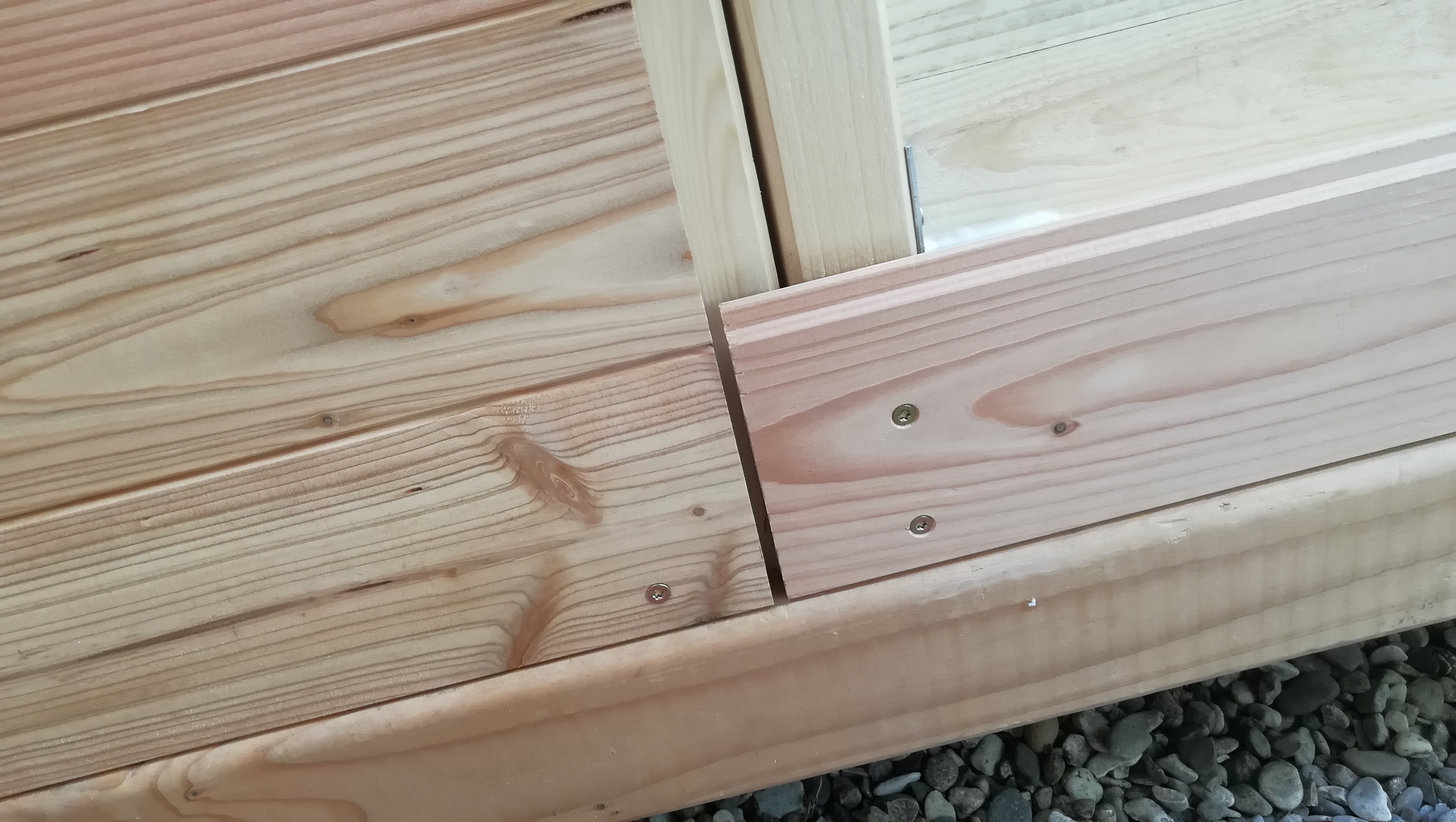

Die Suche nach einem Türgriff führte zu keinem Ergebnis. Hier habe ich als erste Lösung einen Gürtel aus dem Ankleidezimmer "geliehen" und dann "zerschnitten" . Eine Spenglerschraube (von der Dachmontage) und fertig. Auch hier wird die Notlösung sicher einige Jahre bestand haben? Ich ahne es . Not macht erfinderisch. Im Innenraum hat sich die "Gürtellösung" aus Leder nach wenigen Aufgüssen "aufgelöst". Jetzt habe ich eine neue Schlaufe aus einem alten Zurrgurt gebastelt. Der hält Temperatur und Feuchtigkeit stand.ThorSauna hat folgendes Bild hochgeladen: (klick drauf, zum vergrössern)

Die Tür schließt perfekt. Gehalten wird sie von einem Magnetverschluss von Hettich. Mit richtig kraft! Hätte ich nicht gedacht. Das zweite Teil habe ich wieder umgetauscht. Eines reicht absolut - irre! Inzwischen ist die Tür drei Monate "in Betrieb" und noch immer formstabil . Ich bin gespannt auf den Winter!!! Mein Nachbar auch . Eigentlich war noch eine Dichtung geplant. Diese liegt aber noch im Schuppen - die Tür schließt auch so bombe. Unfassbar, wie das geklappt hat. Ohne jede Ahnung und Erfahrung. Einfach im laufenden Spiel entwickelt (von einem Bürofuzzy .ThorSauna hat folgendes Bild hochgeladen: (klick drauf, zum vergrössern)

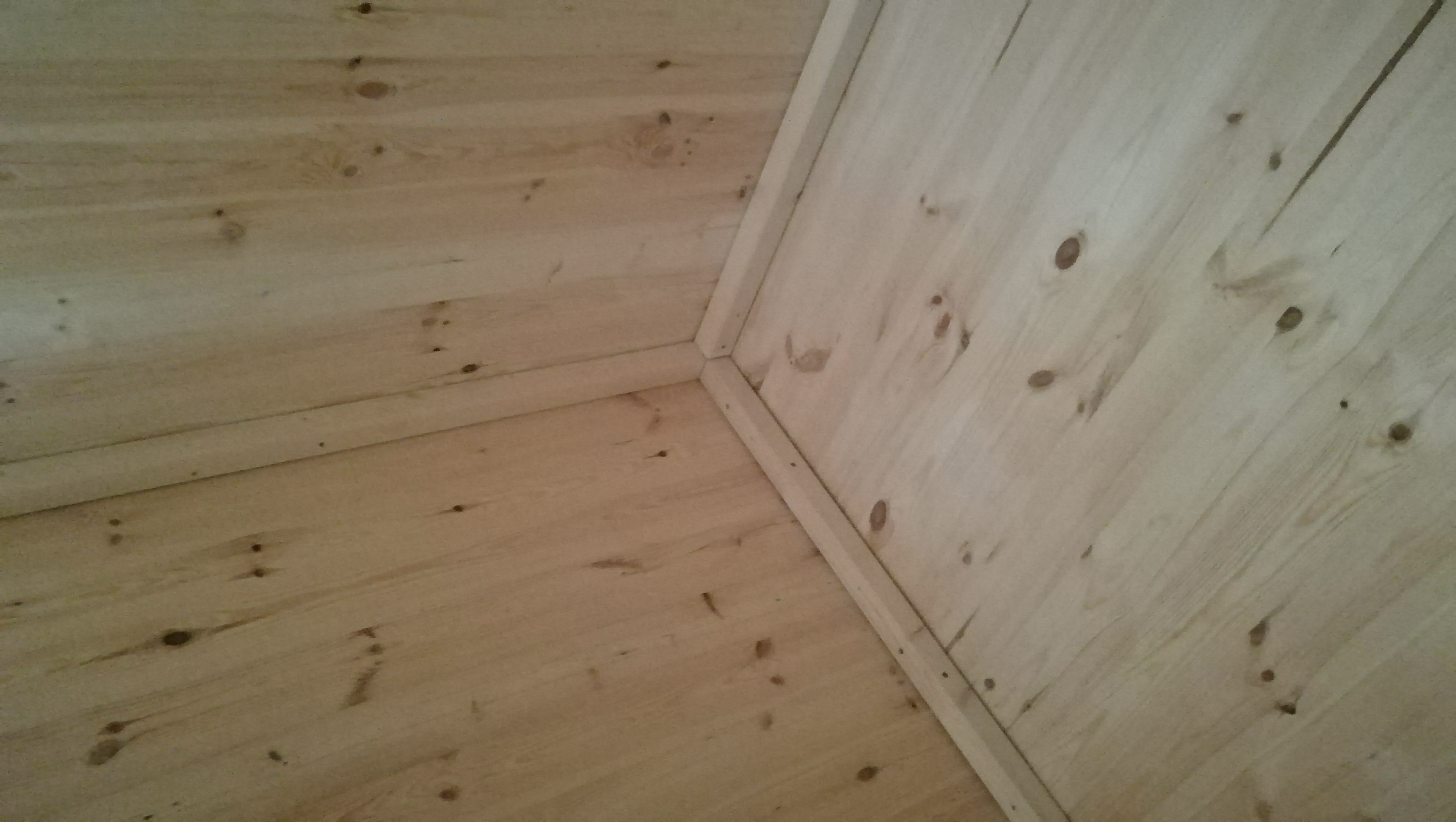

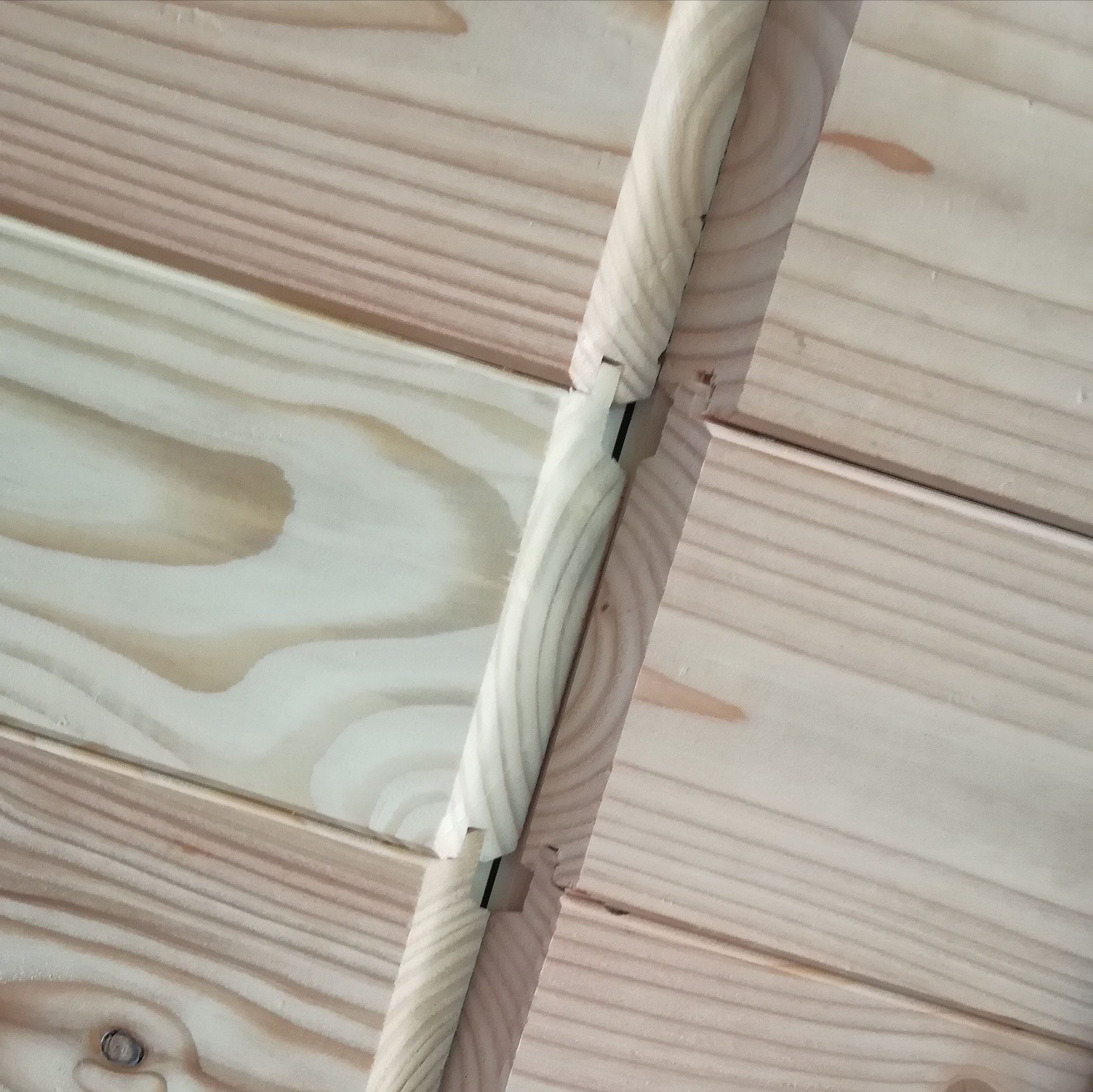

Für eine massivere Optik dann noch die Kanthölzer in die Ecken (wozu die ganze Mühe in Sachen Genauigkeit im Vorfeld??? Egal!ThorSauna hat folgendes Bild hochgeladen: (klick drauf, zum vergrössern)
