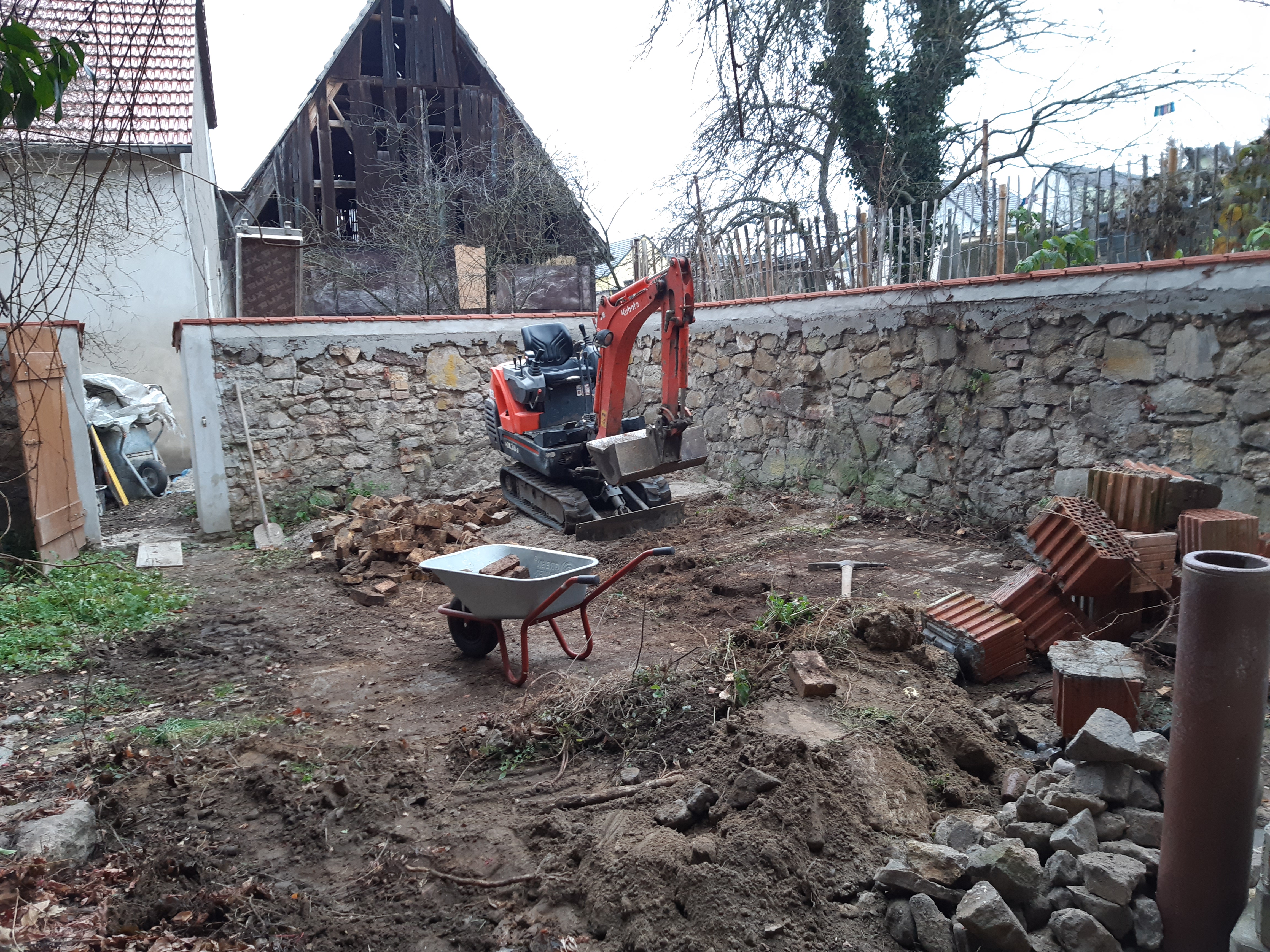

Beginn mit Baggerarbeiten für Fundament und Terasse vor der Sauna
Saunaglück hat folgendes Bild hochgeladen: (klick drauf, zum vergrössern)

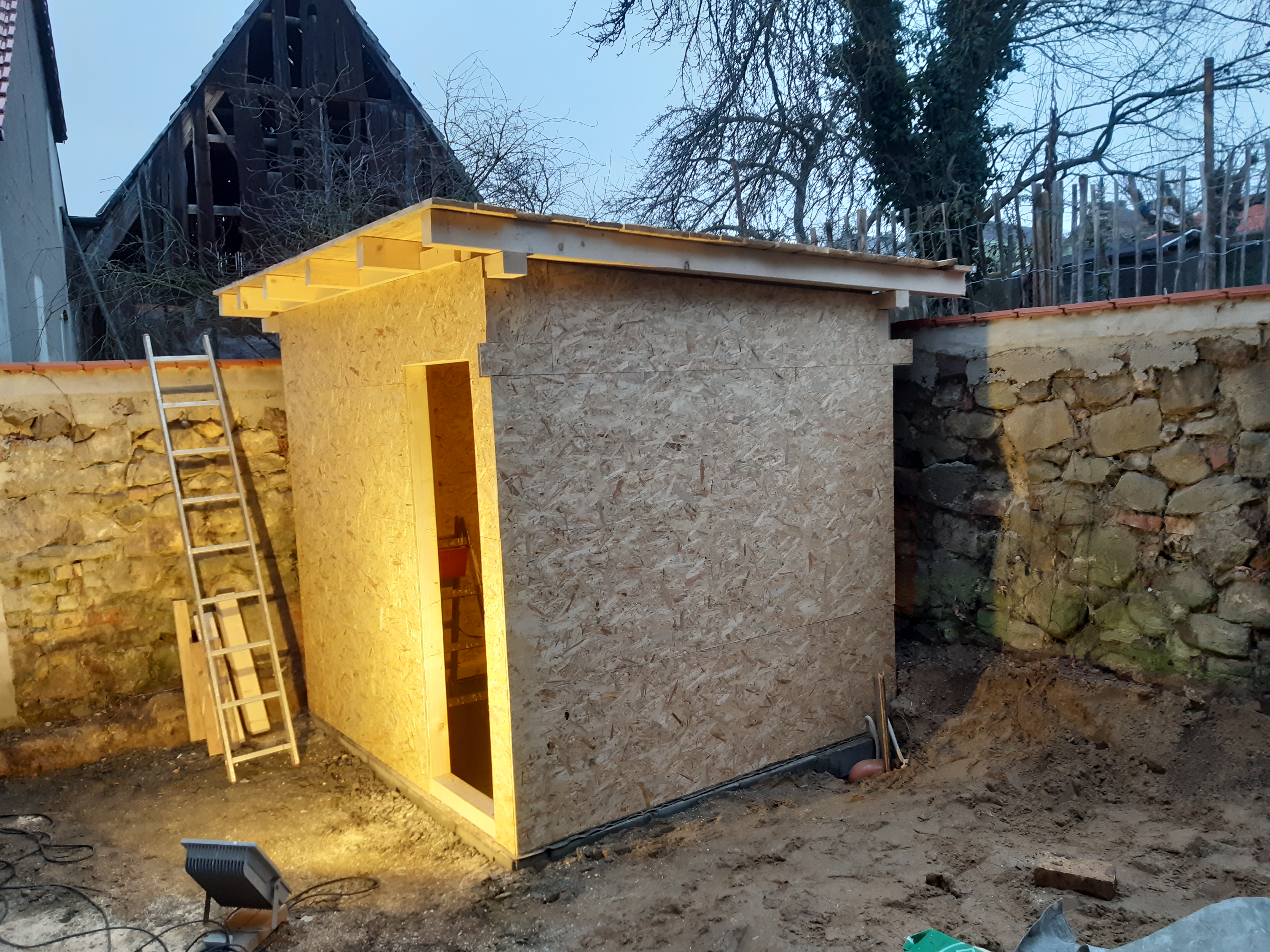

Rohbau mit Dach ist fertig

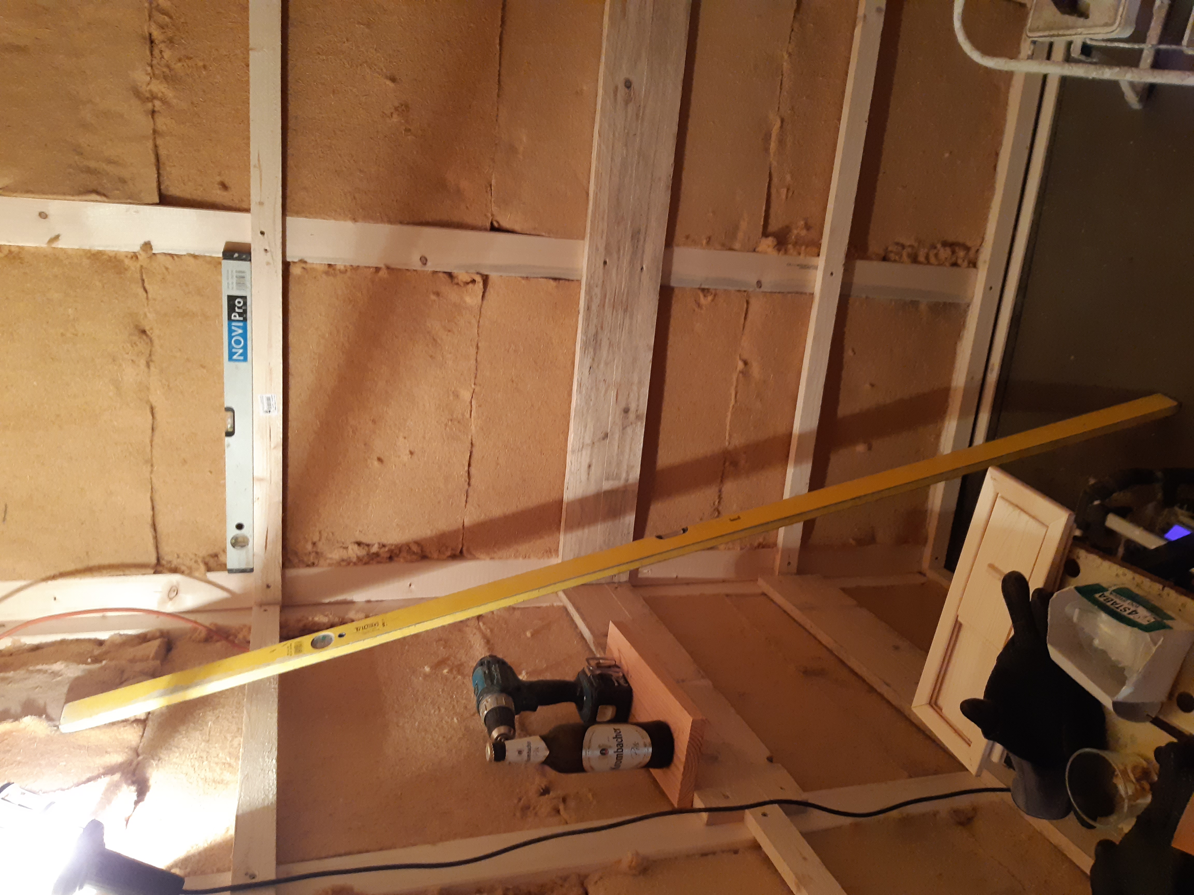

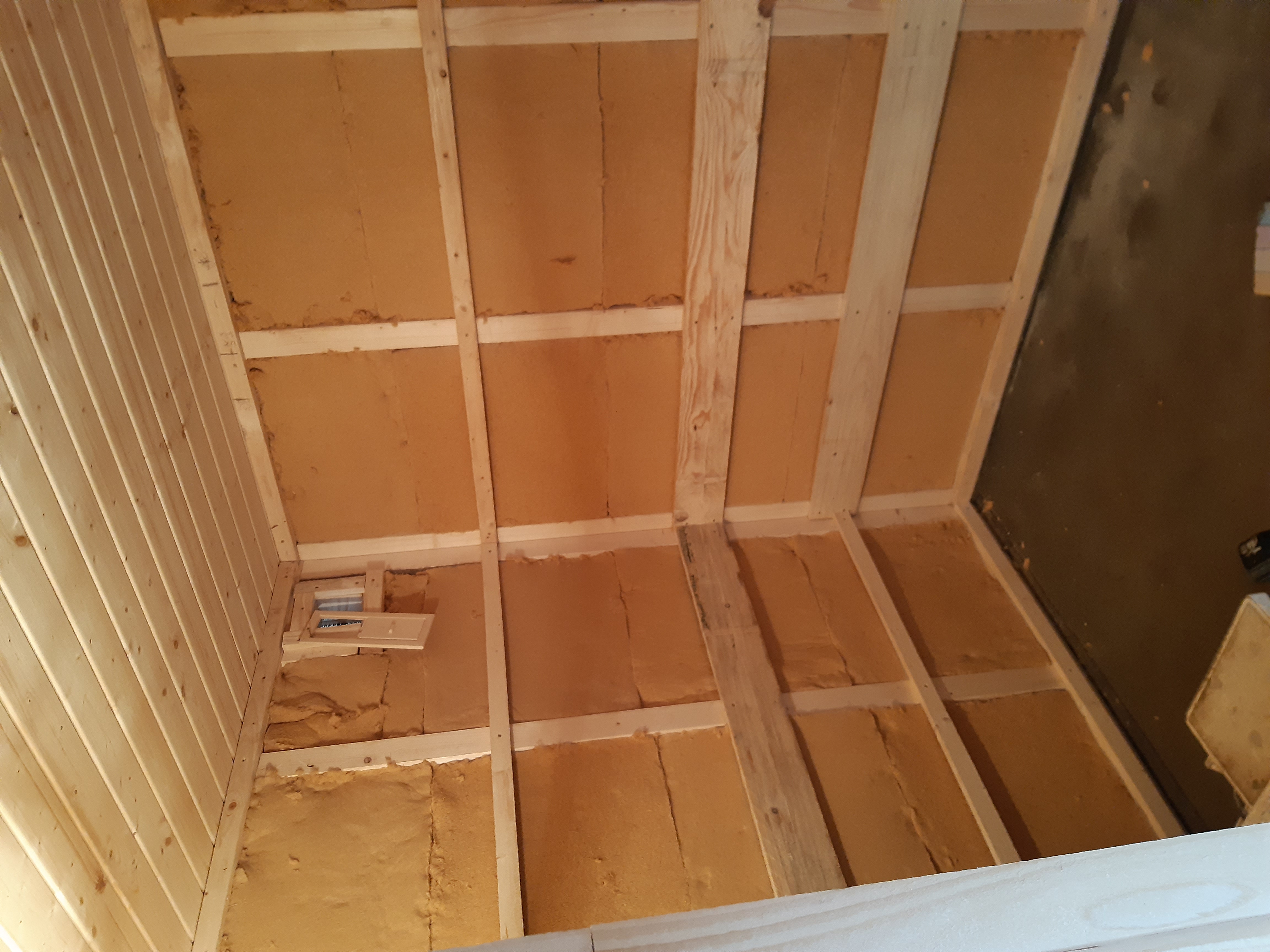

Innenansicht Decke mit Rauhspund bevor das Profilholz angebracht wird
Wände mit Holzfaserdämmung 8 cm und Konterlattung für Profilholz

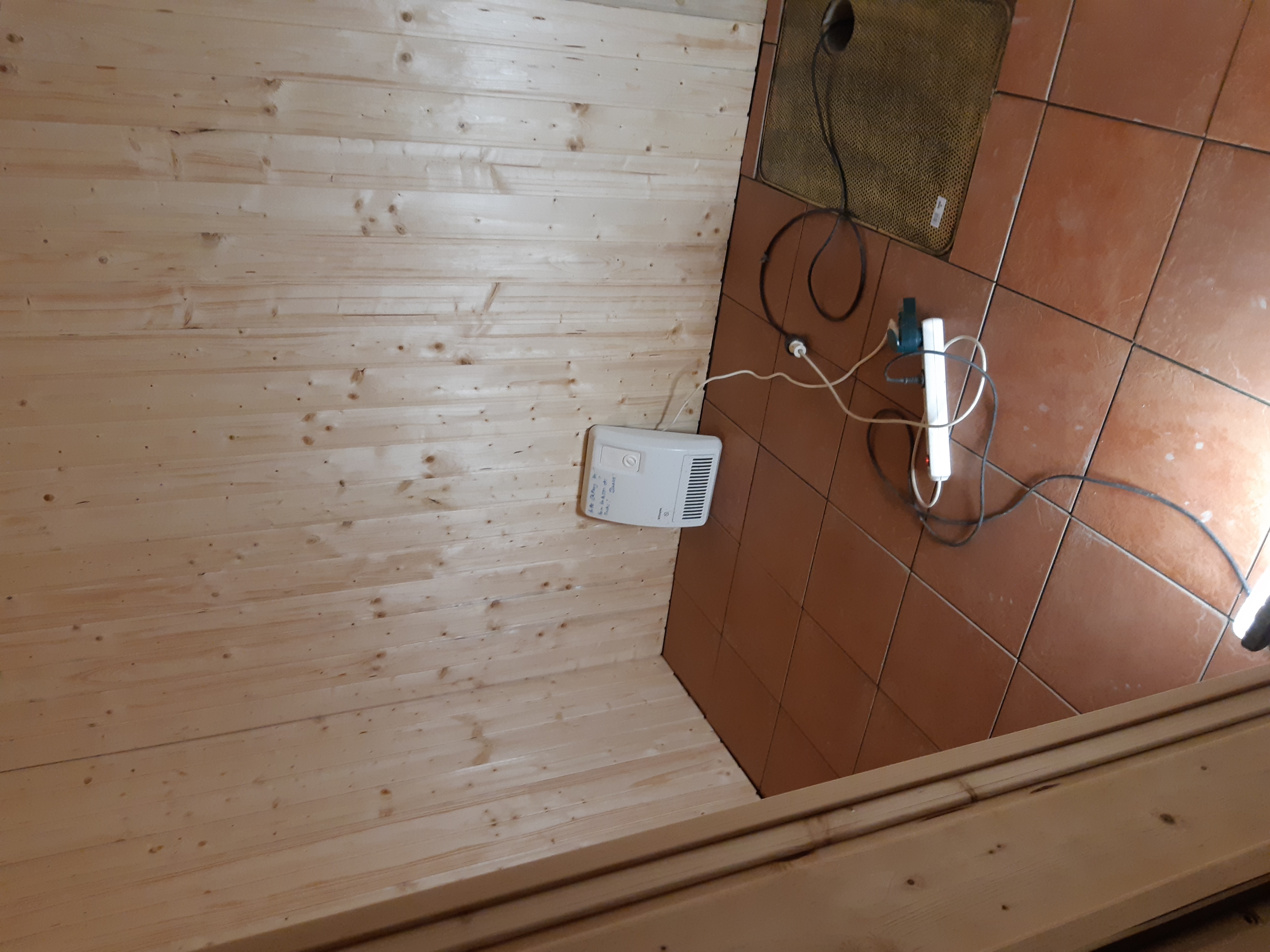

Fliesen sind fertig; rechts ist die Lüftungsöffnung ( Zuluft 10cm Aluflexrohr) für den Ofen zusehen

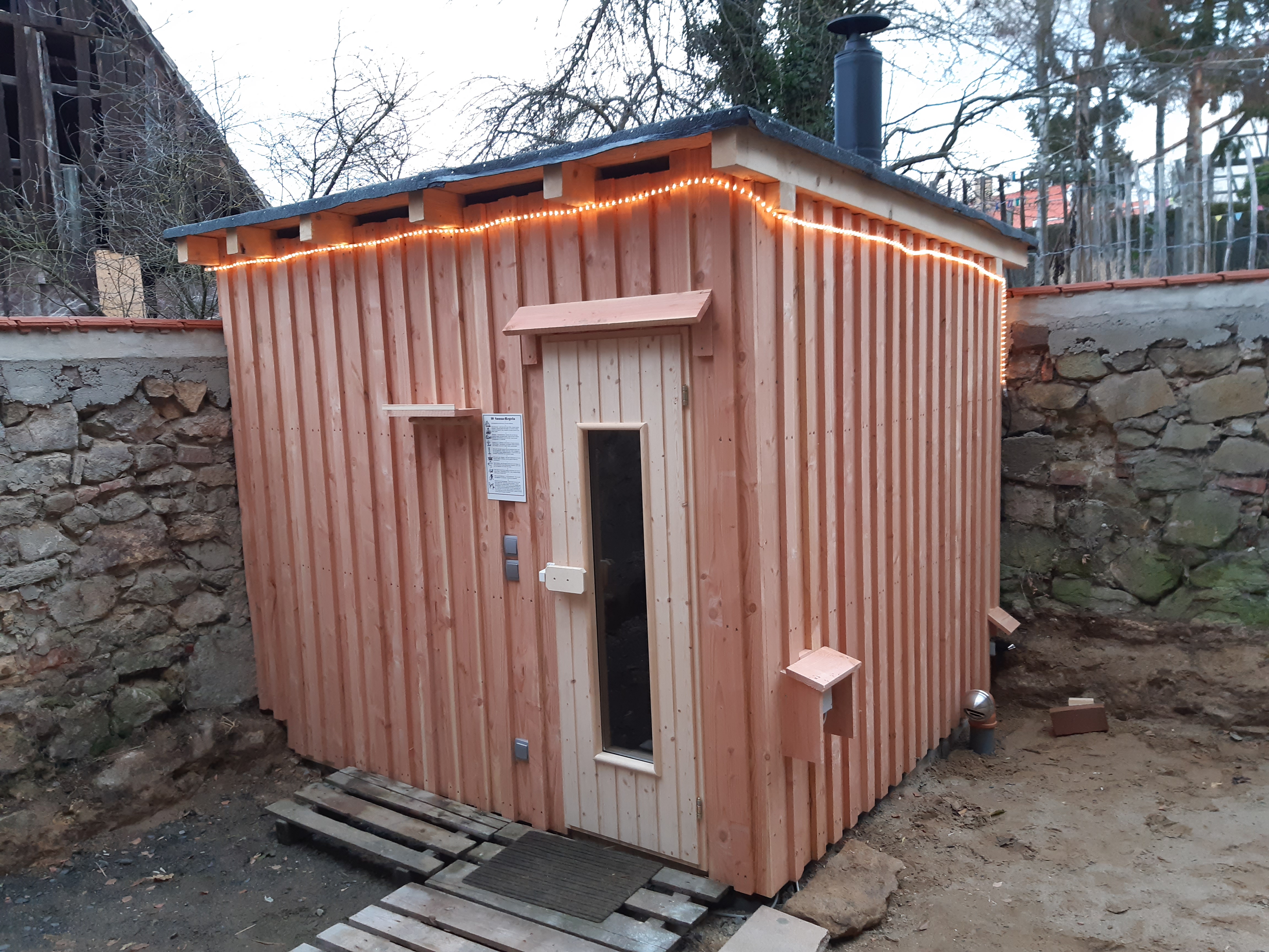

So sieht die Sauna von außen aus.
