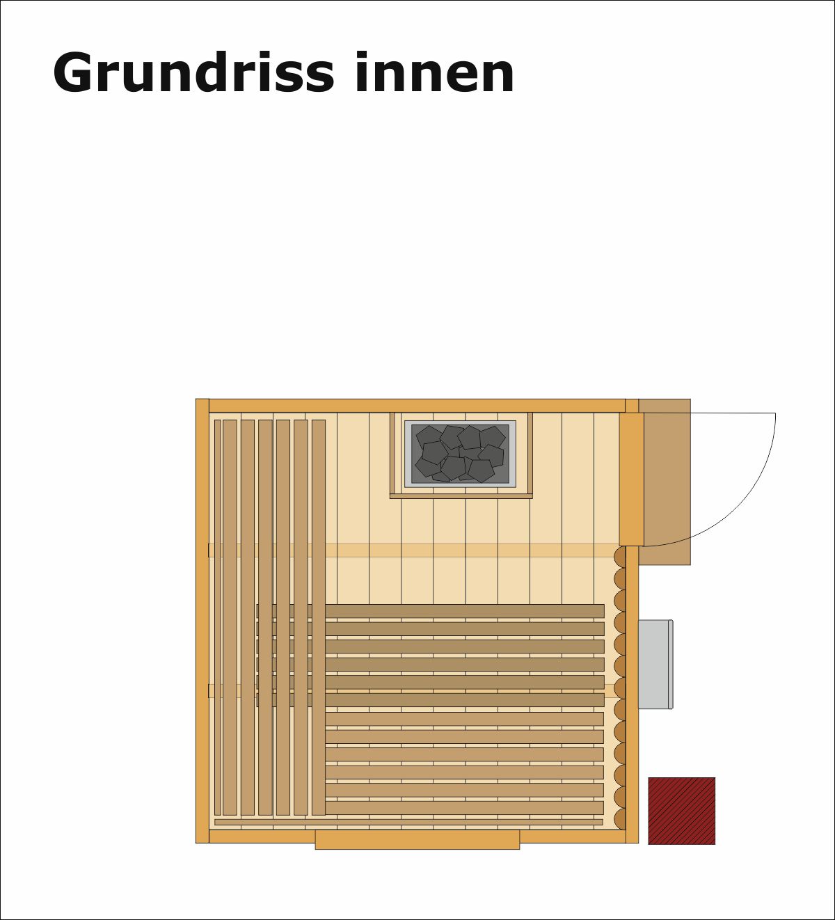

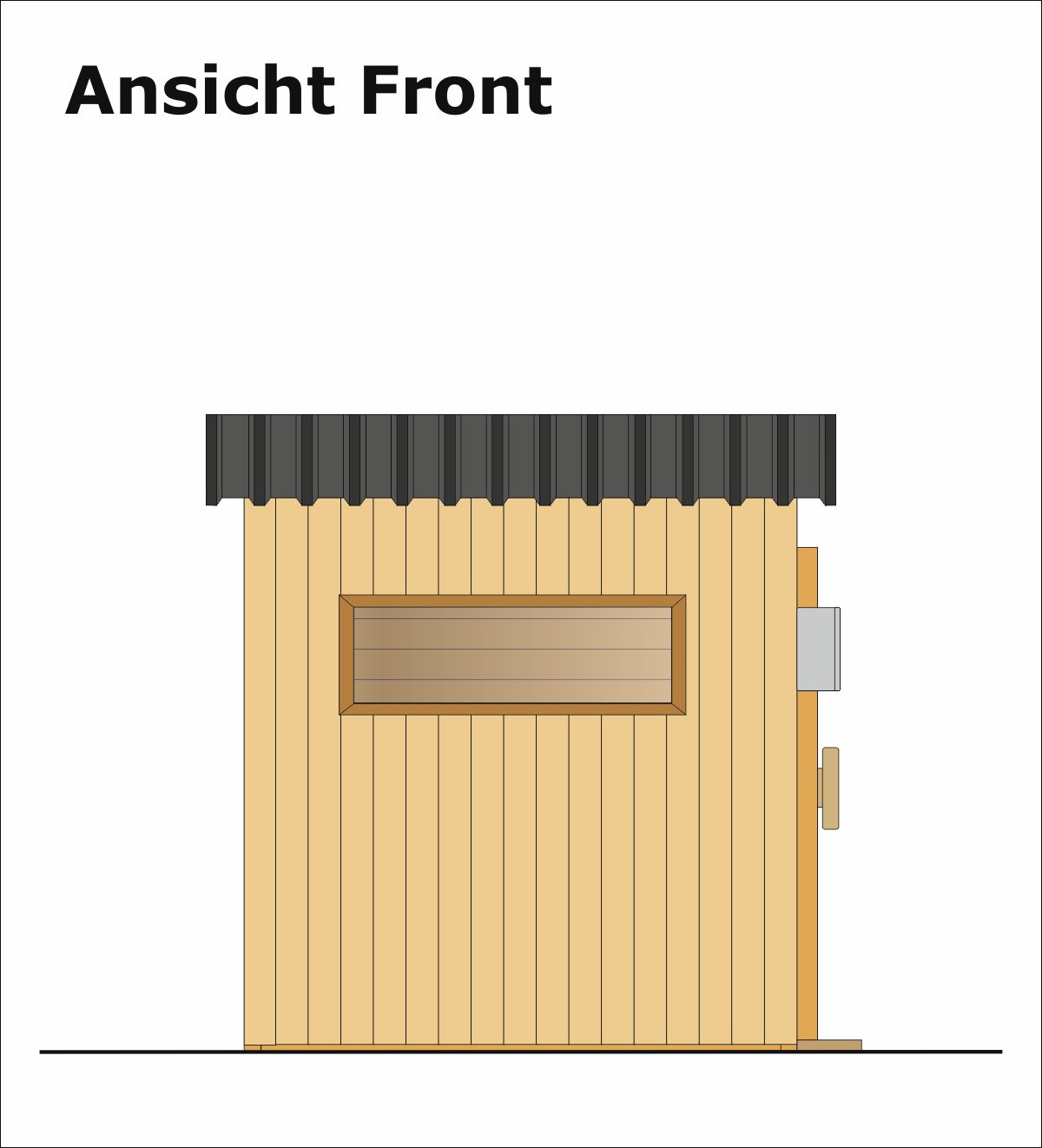

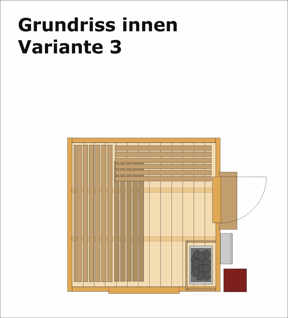

Die Sauna wird unter dem großen Balkon auf einer gepflasterten Fläche stehen. Der Balkon ist überdacht, aber nur mit Dielen mit Zwischenräumen belegt, sodass es von oben auch Nässe geben wird, wenn auch nicht so viel als wenn die Saune frei stünde.
Hier noch die vorläufigen Skizzen unseres Vorhabens.
PeterHadTrapp hat folgendes Bild hochgeladen: (klick drauf, zum vergrössern)
singlemalt statt single-speed
PeterHadTrapp ist offline PeterHadTrapp  Board: SAUNA: Die eigene zu Hause - Hilfe und Tipps - Thema: Re: Wir bauen eine Außensauna Antworten Zitatantwort Einzelbeitrag drucken Dieses Thema weiterempfehlen
26.11.2020 - 14:36 Uhr
247 Posts
Ansicht der Türseite (dunkelrot schraffierte Fläche soll die Hauswand darstellen):
26.11.2020 - 14:37 Uhr
247 Posts
Und die Frontseite, wir haben da einen tollen Blick auf einen schönen Berg:
Das Fenster wird leider wahrscheinlich etwas kleiner ausfallen.

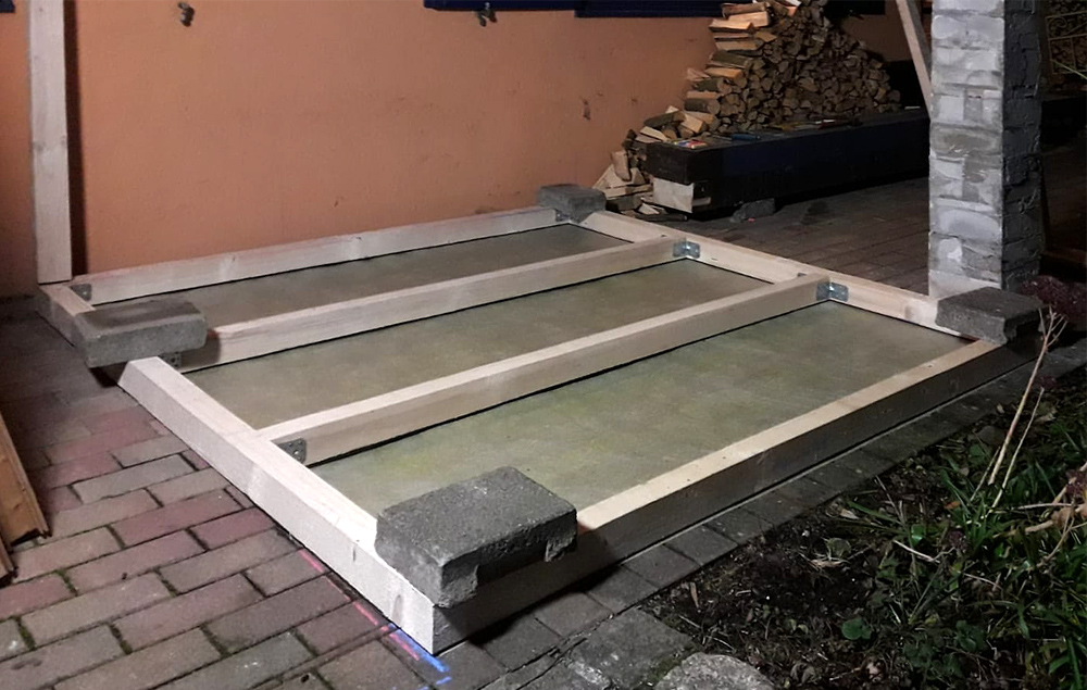

Anbei mal zwei Bilder von heute:PeterHadTrapp hat folgendes Bild hochgeladen:

Der vermeintlich fertige Rahmen (Unterseite liegt oben):

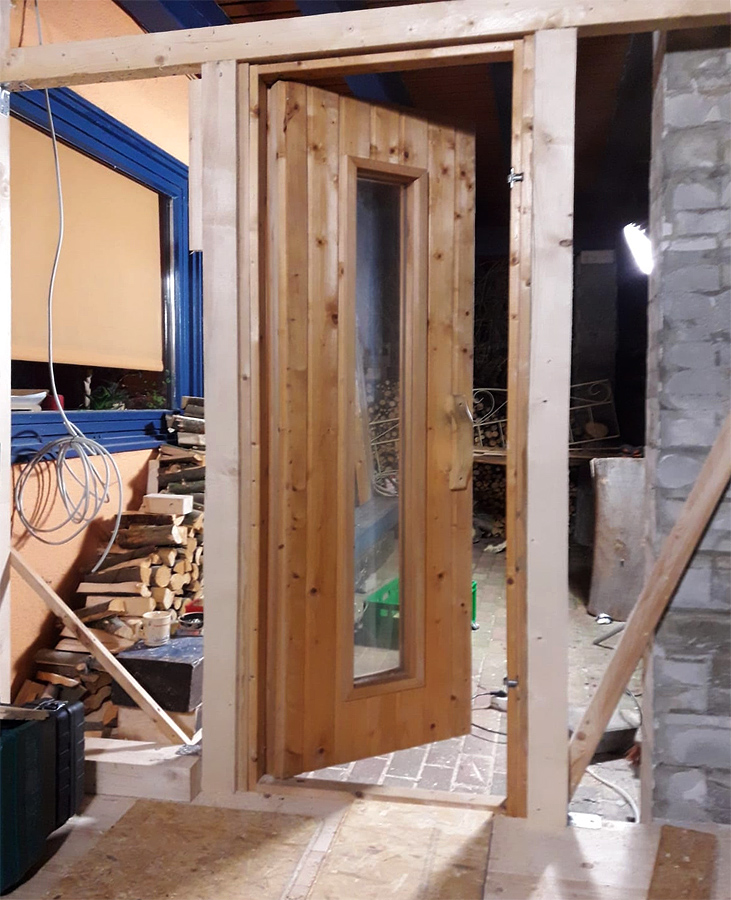

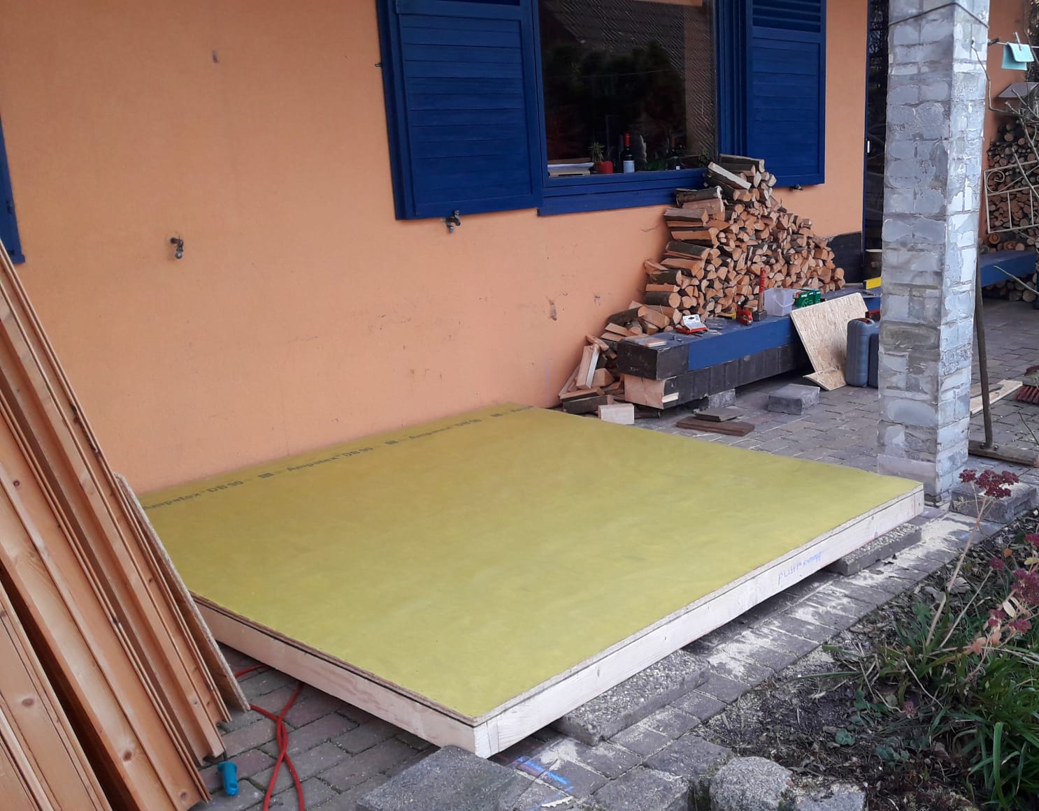

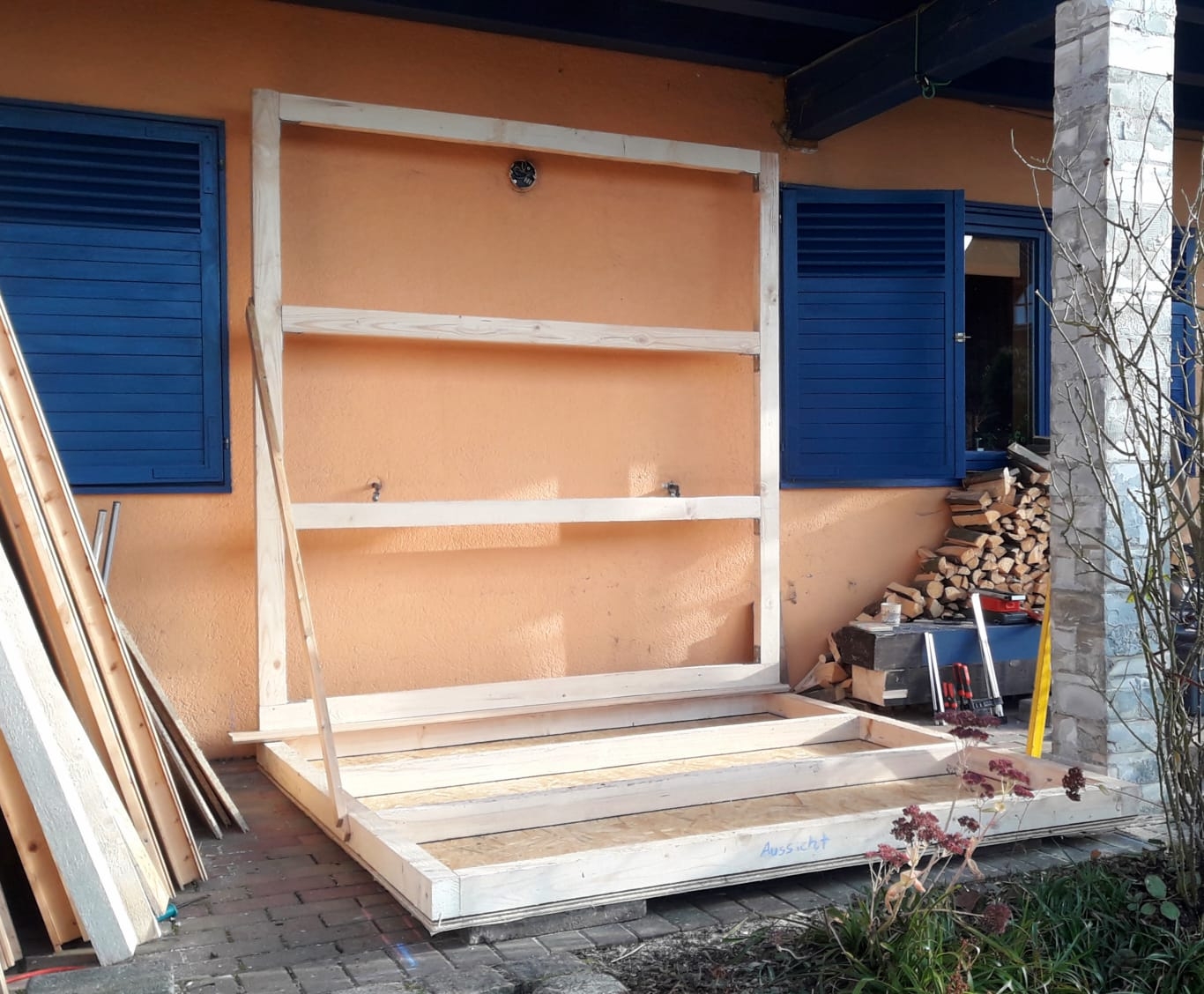

Heute ging es vor der Spätschicht ein gutes Stück weiter.
Die Unterseite wurde mit einer durchgehenden OSB-Platte geschlossen, die Folie darauf getackert und das ganze dann umgedreht und waagrecht ausgerichtet.
An der Vorderkante habe ich drei Gehwegplatten untergelegt und alle 50 cm noch mit Klötzchen unterfüttert.
Danach habe ich mit Sohnemann angefangen den Rahmen für die Rückwand zu bauen.
Eigentlich wollte ich da nur ein stabilisierendes Kreuz einbauen, aber nachdem ich ausgemessen hatte, wo der Balken sein muss, der später den Ofen tragen soll, war klar, dass es auch hier eine Drittelung braucht.

Bodenplatte Unterseite fertig gestellt

Rahmen für Rückwand gebaut und probeweise aufgerichtetPeterHadTrapp hat folgendes Bild hochgeladen: (klick drauf, zum vergrössern)
Vielen Dank für Euer Interesse!

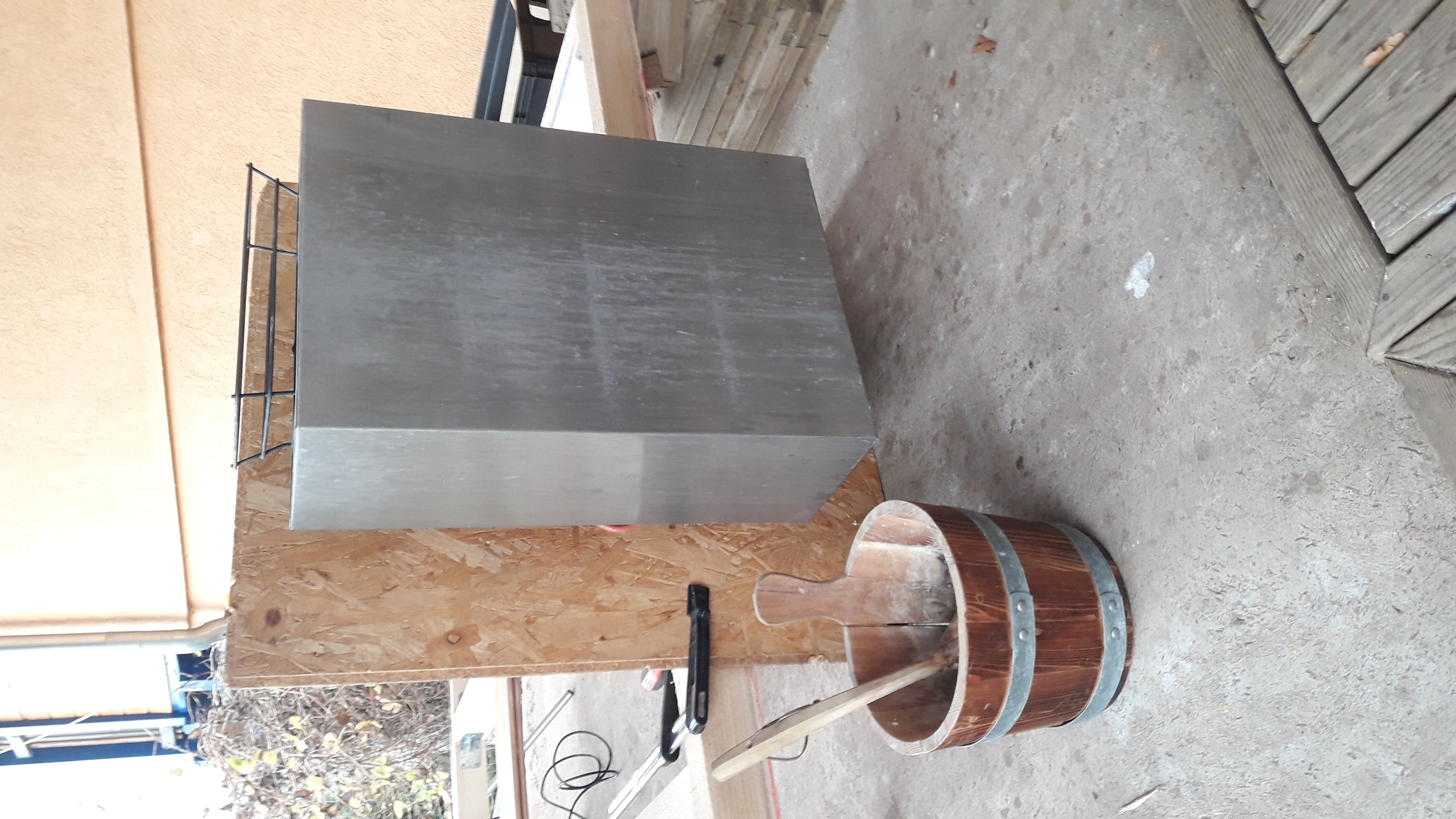

Den habe ich schon. Ich hatte quasi als "Starterkit"eine ältere gebrauchte Blomberg Innensauna gekauft, die offenbar sehr wenig genutzt wurde.
Dabei war ein 9KW-Elektroofen von Blomberg mit 3 Heizspiralen. Als die Sauna beim Verkäufer noch eingebaut war befand sich die Zuluftöffnung mit Schieber genau unter dem Ofen.

So sieht er aus:

Hei, Danke Euch für den Hinweis - das werde ich tun.
Funktioniert hat er, der Verkäufer hatte die Sauna eingeheizt, als ich sie mir angesehen hatte. Alle Spiralen haben funktioniert - natürlich dachte ich, damit ist es gut.

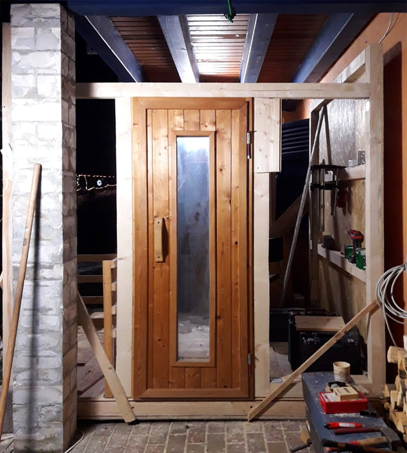

Heute ging es wieder ein bisschen vorwärts.
Ich habe jetzt ein geeignetes Fenster hier liegen, das ich in ebay-Kleinanzeigen in der Nähe gefunden habe. Sieht aus wie neu und hat fast nichts gekostet.
Kellerfenster (also passendes Seitenverhältnis von 70 x 40cm), Thermo-Doppelverglasung, Holzrahmen).

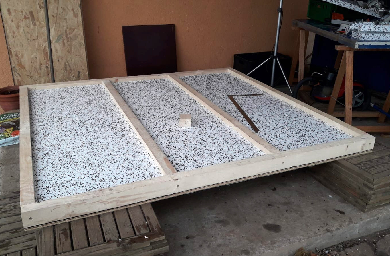

Außerdem ist die Bodenplatte nun definitiv so weit fertig. Die Dämmung wurde eingesetzt und die Fußbodenbretter sind nun drauf.
Hier noch das Bild der Bodenplatte mit der eingepassten Dämmung.
Morgen habe ich noch einen freien Tag, mal sehen, wie weit ich da komme. Ich hoffe die Rückwand anzugehen und den Türrahmen.

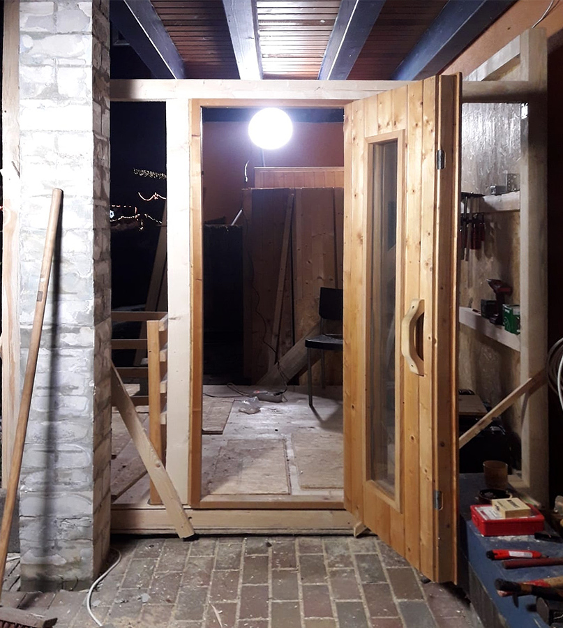

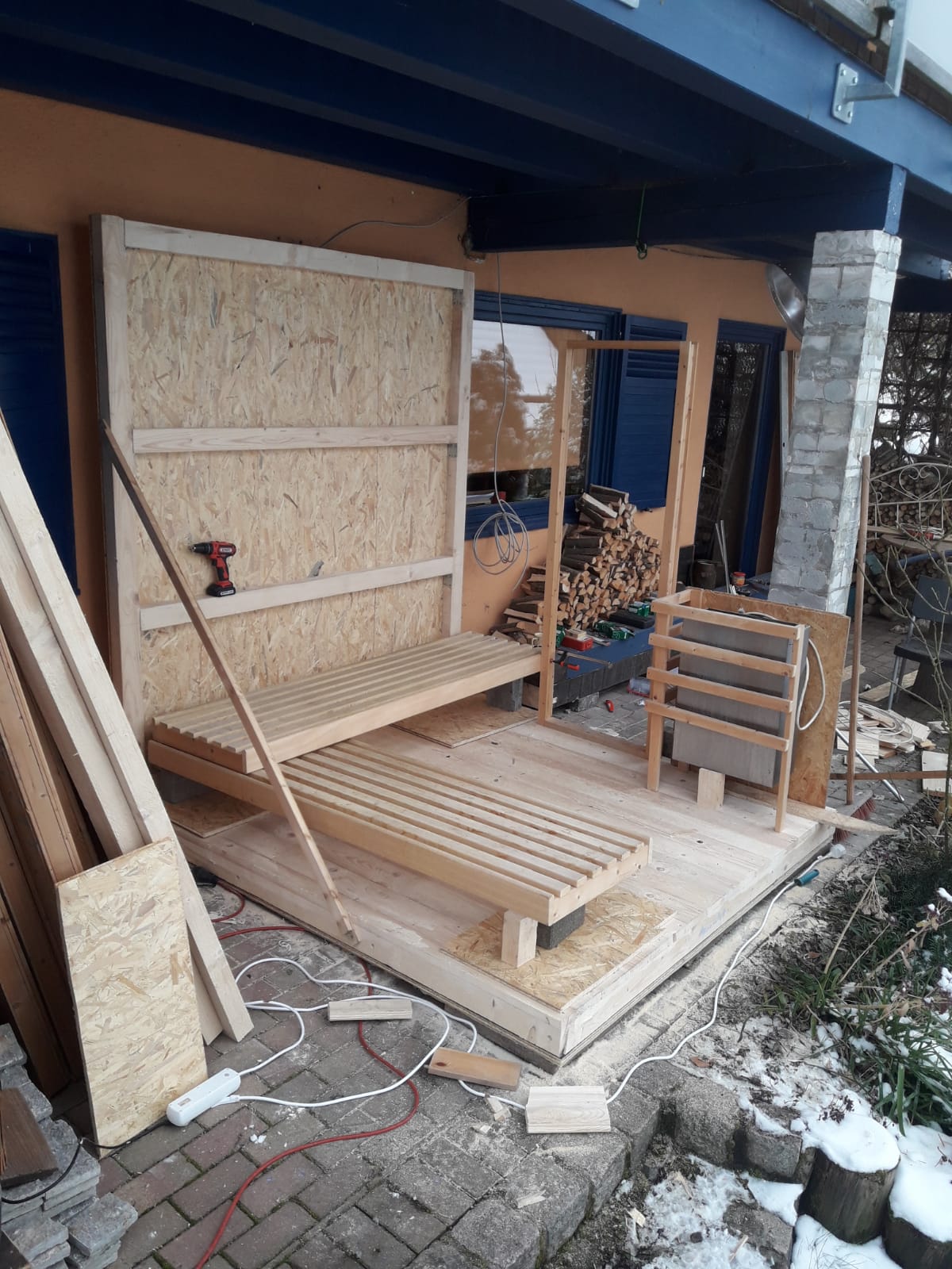

2.12.2020 - 9:30 Uhr
247 Posts

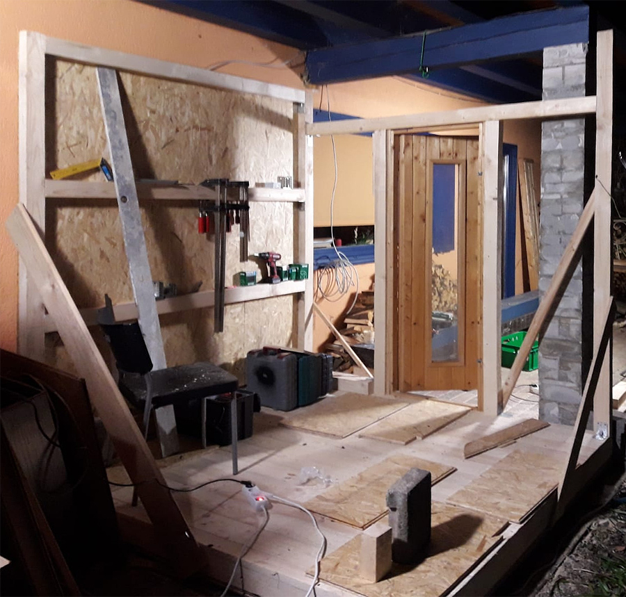

Realität ist dann doch besser als die ganze Zeichnerei.
Ich bin jetzt kurzerhand hingegangen und habe es mal in jeder möglichen Weise aufgebaut.

Anbei der der neue Grundriss, so werde ich es nun machen. Dadurch gibt es eine durchgehende Bank gegenüber dem Fenster, die Steuerung kann außen da sitzen, wo auch der Ofen ist, sodass ich keine Probleme mit dem Temperaturfühler bekomme (der im Original-Aufbau beim Verkäufer auch genau über dem Ofen war).

anbei der der geänderte Grundriss.

So würde es dann in der Wirklichkeit sein, da bekommt man glatt umso mehr Lust gleich weiter zu machen !!!
Der Ofen hat übrigens heute morgen fast 2 Stunden geheizt, der scheint wohl in Ordnung zu sein.

Logo, hätte ich auch selbst drauf kommen können. Solche Scheiben hat schließlich mein Auto, nur dass das da Sekurit-Glas heißt, ist aber eben auch Einscheiben-Sicherheits-Glas.
Heute ging es auch ein gutes Stück weiter. Die Rückwand steht, die Anordung innen ist nun beschlossene Sache. Also konnte ich den Rahmen für die Türe bauen und selbige ausprobieren.

Bild Nr. 3 - nochmal von außen gesehen:

nächster kleiner Baufortschritt:
Wenn ich schon ein Fenster einbaue, dann sollte es so positioniert sein, dass ich auch etwas von der tollen Aussicht habe, die möglich ist.
Also habe ich heute eine Konstruktion aus einem Stuhl und etlichen Abschnitten meiner Konstruktionshölzer gebaut (die keiner vom Gewerbeaufsichtsamt hätte sehen dürfen) und die spätere Sitzposition in der korrekten Höhe simuliert. Dann konnte ich ausprobieren, wo das Fenster hinmuss, damit ich den gewünschten Blick haben werde.
Danach konnte dann das Fenster positioniert werden. Damit ist nach der Rückwand und der Seitenwand mit der Tür die Konstruktion der dritten Wand fertig.
In die vierte Wand müssen nur noch zwei vertikale Stützen und zwei horizontale Wechsel.
Danach kann ich tatsächlich mit der Elektrik und der Außenverkleidung anfangen ... YEAH !!!
Jetzt wäre es nicht schlecht, wenn von dem bestellten Elektromaterial mal was hier aufschlagen würde ...
7.12.2020 - 16:19 Uhr
247 Posts
Postionierung des Fenters, Blick von der geschlossenen Seitenwand aus gesehen:
