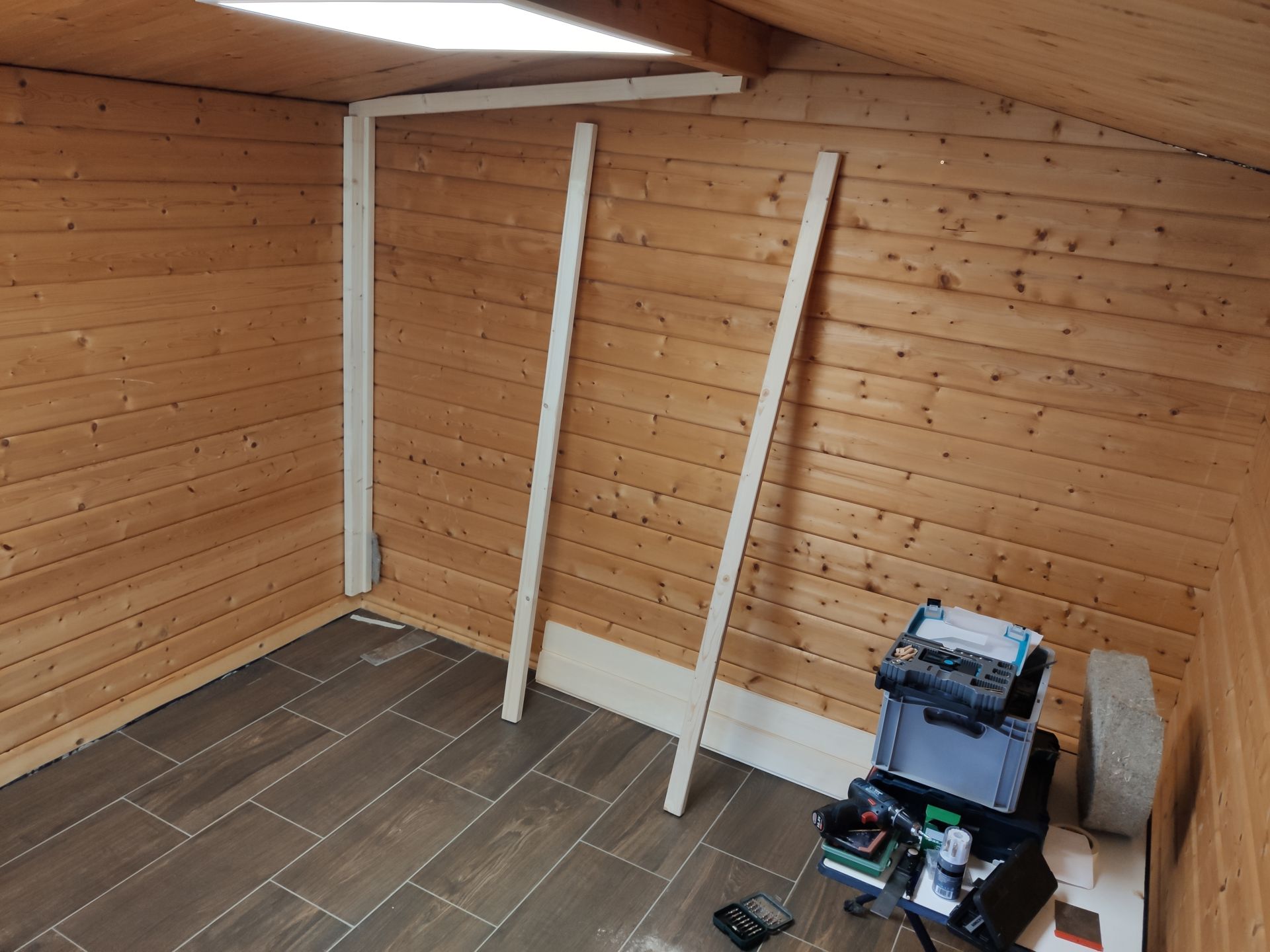

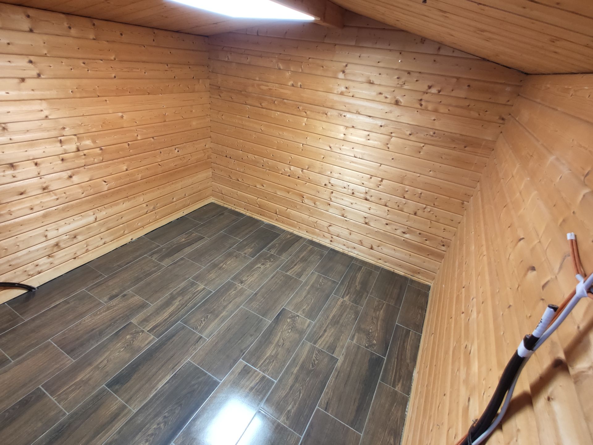

Scheibar hab ich durchs Vorschaulesen das hochgeladene Bild wieder rausgeworfen.
Anbei nun noch ein Bild, der ursprüngliche Holzboden wurde entfernt, Kabelverlegung und 20mm Styrodur sowie 50mm Estrich mit Fliesen. Leider wurde die Fußbodenheizung für die 80cm Vorraum und 1m² nicht-Bank-Fläche nicht genehmigt.

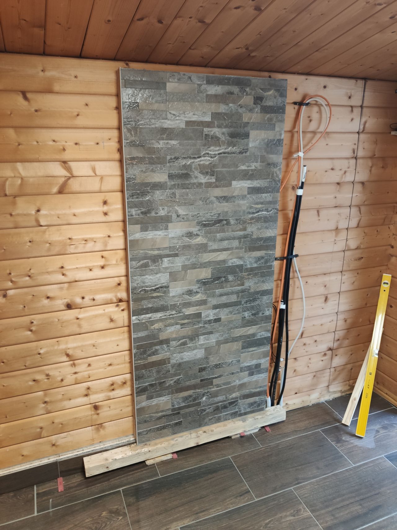

OK, manchmal kommt es doch anders als man denkt. Ich hab dann doch etwas OSB verbaut, zum einen für den Sockel und zum anderen als Unterkonstruktion hinter dem Ofen.
Zwei Schichten 18mm OSB3 und darauf dann 9mm Sopro Fliesendämmplatte.
Kurz über dem Anfang der zweiten Platte, mittig sieht man einen Temperaturfühler, also unmittelbar hinter den Fliesen.
Vermutlich wird an dieser Stelle der Ofen mit 10cm die geringsten Entfernung haben.
Bin gespannt was der Fühler da so sagt.

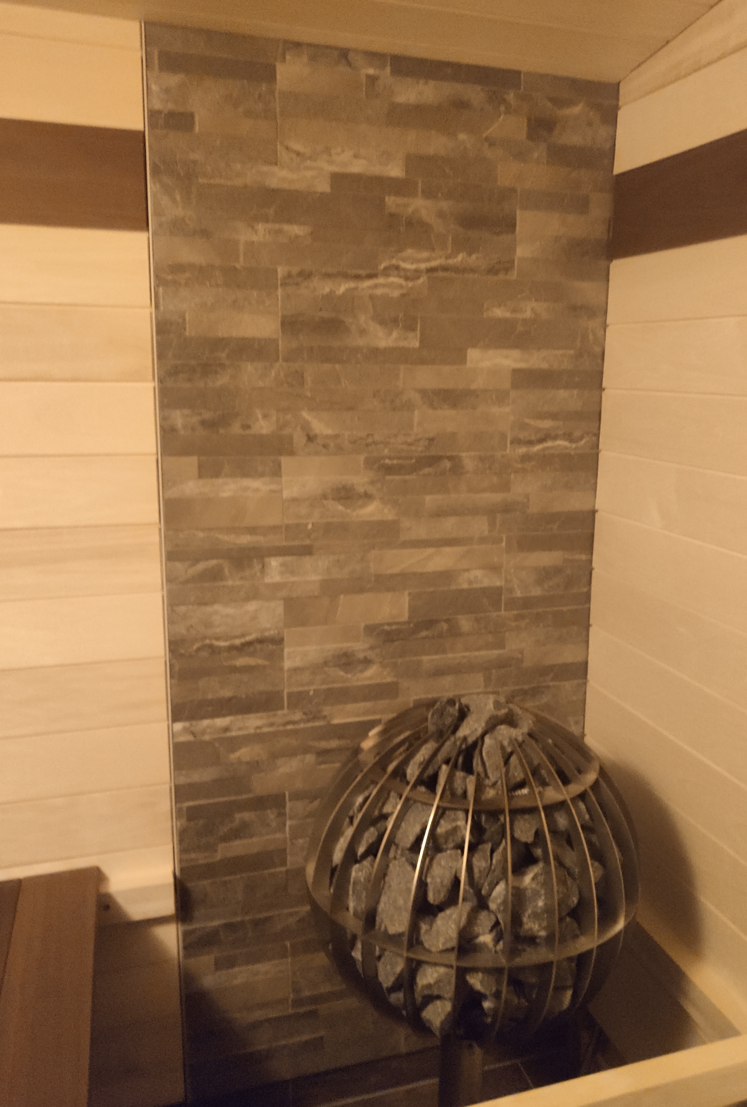

Anbei noch der Fliesenspiegel
Ich hoffe ja nicht dass mir nun einer sagt, das ist nix und wird nicht lange Freude bereiten

Geht Fermacell einfach so hinter/über dem Ofen? Kenn die Produkteigenschaften da nicht so.
Mir war Holz hinter dem Ofen zu langweilig. Überlegung gab es mit so Bruchsteinriemchen etc.
Die hier waren eher ein Spontankauf im Fliesengeschäft bei Auswahl der Bodenfliesen.
Mein Ofen wird aber auch in die Bank integriert und nicht an die Wand geschraubt.

Hi Stefan,
meine Fliesenwand hält derzeit auch mit Sopro No1 an der Wand. Habe aber auch keinerlei bedenken, dass da etwas passiert. Ich habe unmittelbar hinter den Fliesen einen Temperaturfühler, bin aber noch nicht zum Programmieren gekommen.
Mache Dich aber nochmal kundig über eine Vorbehandlung der Wand. Porenbeton ist da doch ziemlich saugend, ich glaube direkt Fliesenkleber + Fliesen geht nicht gut.

26 Posts
Danke Stefan fürs erwähnen.
Ich hab den Thread etwas vernachlässigt, anbei ein aktuelles Bild. Es fehlen noch einige Sachen, aber wichtiger war die Nutzung
Ganz normal Sopro No.1 als Fliesenkleber.
Gruß Ralf
