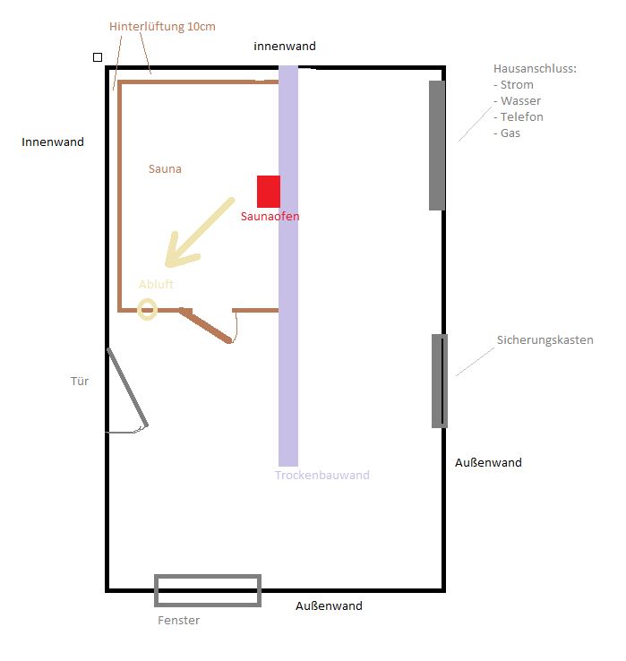

Hallo!
Mein erster Beitrag, denn wir planen in unserem neu gekauften Haus eine finnische Sauna einzubauen.
Wir haben im Untergeschoss einen Hauswirtschaftsraum, der die Maße 3,6m x 6,5m besitzt, ein Fenster zum Lichtschacht und 2 Außenwände sowie den Hausanschluss inkl. Strom, Wasser, Gasanschluss und Telekom inne hat. Dazu gibt es einen Sicherungskasten mit den Sicherungen für das Untergeschoss.
Bislang nutzen wir den Raum nur als Waschküche und Abstellraum.
Wir planen diesen Raum längsseitig mit einem Holzständerwerk im Trockenbau in zwei Teilräume aufzusplitten: rechte Seite der Trennwand Technik & Waschküche, linke Seite: Sauna. Die Trennwand wird nicht komplett durchgezogen, sodass die rechte Seite noch immer mit dem Fenster belüftet werden kann. Ich habe versucht in einer Skizze den Sachverhalt zu illustrieren - entschuldigt bitte meine MS Paint-Kunst...
Die Sauna wird mit der linken und hinteren Wand mit 10cm Hinterlüftung zu den Innenwänden stehen. Die rechte Saunawand wird Teil der Trockenbau-Trennwand werden, d.h. das Holzständerwerk der rechten Saunawand wird als entlang der Raumachse verlängert. Die Sauna wird mit 4cm Holzfaserwolle gedämmt. Die rechte Saunawand diffundiert damit in den Hausanschluss hinein.
Meine zwei dringlichsten Fragen:
1. Ist es sicherheitsbedenklich, in einem Raum, in dem der Hausanschluss inkl. Gasanschluss liegen, eine Sauna einzubauen? Die Gastherme steht auf dem Dachboden - nicht im Untergeschoss. Hier ist nur der Anschluss.
Die Temperatur am Hausanschluss soll nicht dauerhaft 30° übersteigen - ich frage mich, wie sich die Abluft einer Sauna, die sich unweigerlich dahin ihren Weg bahnen wird, auswirkt?
2. Findet ihr das Zu- und Abluftkonzept so ausreichend?
VG
Michael

Guten Morgen und vielen Dank schon für die ersten Antworten!
Die Zuluftlöcher wären in der aktuellen Planung unter dem Ofen. Die Abluftlöcher auf der eingezeichneten Seite. Meine Überlegung dabei war, dass die Zuluft aus dem Technikbereich gezogen wird und aufgewärmte Luft in den Vorbereich der Sauna, wo das Fenster einen Großteil abzieht.
Dass der Ofen mittig steht ist dem verschuldet, dass ich Skrupel habe, den Ofen an eine der Seiten mit Hinterlüftung zu stellen bzw die Abluft in die Hinterlüftung zu leiten). Ich hänge noch ein weiteres Bild an, das die Innenaufteilung der Sauna verdeutlicht. Ich könnte den Ofen auch weiter nach unten, Richtung Tür, platzlieren, die Tür mittiger einbauen und Bank 3 quer, statt längs, ausrichten. Dann wäre aber der Ofen recht weit unten an der Vorderseite zum Vorderbereich und die Abluft müsste (im maximalen Abstand zu gewinnen) auf einer der Seiten mit Hinterlüftung sein.
Ein Kondensieren auf der Wasserleitung stört mich nicht. Der Raum ist ausgebaut, gefliest, mit Kalkputz und einer Fußbodenheizung ausgestattet und somit entsprechend warm. Seit unserem Einzug bildet sich trotzdem schon immer Kondensat auf der Wasserleitung und tropft hin und wieder auf die Fliesen.
Ich mache mir mehr Sorgen um den Gasanschluss und die Elektrik. Gibt es hierzu Bedenken?
Dass ich die Trennwand als Saunawand nutzen wollte liegt daran, dass der Raum "nur" 3,6m breit ist. Bei 10cm Hinterlüftung, 180cm breiter Sauna (innen), 15mm Holzprofil Innenverkleidung und einem 6cm dicken Holzrahmen links und rechts komme ich auf 205cm Gesamtbreite. Der Bereich vor dem Hausanschluss wäre dann nur noch 1,55m tief. Weniger finde ich subjektiv grenzwertig. Ich würde dann dazu tendieren die Sauna schmaler auszulegen (1,6m - 1,7m), um Saunawand und Trennwand mit einer Hinterlüftung (10cm) auszustatten.
Der Grund der langen Trennwand ist, dass in der unteren rechten Ecke noch Waschmaschine, Trockner usw. stehen. Die Trennwand würde soweit reichen, dass wir mit einer Lamellenschiebetür den Waschbereich schließen könnten. So wäre der Saunabereich vom Rest optisch abgetrennt. Der Sicherungskasten stört uns weniger. Der Waschbereich hingegen schon
@AndyAC: Verstehe ich dich richtig? Du hast einen Raum mit einer Gasbetonwand geteilt. Auf der einen Seite steht die Sauna, auf der anderen der Hausanschluss. Und trotzdem dringt Wärme der Sauna in den anderen Bereich?
Wenn ich Saunawand und Trockenbauwand mit Hinterlüftung voneinander trenne, würde trotzdem die heiße Luft durchdringen - zumindest in Abhängigkeit von der Dämmung, die ich in der Trennwand einbaue...?!boldengoy hat folgendes Bild hochgeladen: (klick drauf, zum vergrössern)

Wahrscheinlich habe ich zuviel unklaren Text geschrieben. Bitte lasst mich meine noch offenen Fragen kurz runterbrechen:
1. Seht Ihr ein Problem darin, die Zu- oder Abluft der Sauna von oder in den hinterlüfteten Bereich der Sauna abzuziehen bzw. zu leiten?
2. Seht Ihr pauschal ein Problem darin, dass sich der Sicherungskasten, der Elektro- und Gas-Hausanschluss in einem durch Trockenbau abgetrennten Bereich befinden? Mir ist bewusst, dass sich Kondenswasser am kalten Wasserrohr bilden wird. Aber besteht das Risiko auch im Sicherungskasten innerhalb eines beheizten Raums, weil die Abluft einfach zu heiß ist?
