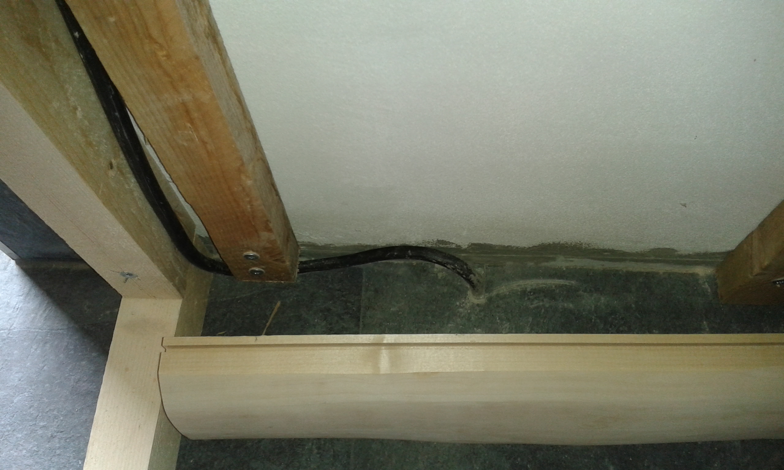

ich baue gerade unsere Heimsauna in Eigenregie. Ich habe folgende Frage dazu.
Unser Elektriker hat das Saunakabel damals so verlegt, dass es aus dem Fußboden an der Außenwand austritt. Dort muss ich aber auch eine Wand unserer Sauna stellen. Somit liegt das Kabel direkt hinter der Wand.
Zu den Begebenheiten:
- das Kable ist ein 5x4qmm Erdkabel
- der Boden ist gefliest und bekommt auch keinen weiteren Aufbau
- der Wandunterbau ist 40mm stark
- die Wand selber besteht aus imitierten Blockhausbohlen, welche im Schnitt 7cm stark sind
Nun meine Fragen.
Kann ich das Kabel gedämmt hinter der Wand auf das Saunadach führen und dort den Anschlusskasten verlegen oder wird es mit den Blockbohlen und der Dämmung zu heiß?
Ich könnte es aber auch 30cm zur Seite am Boden entlang legen und dann nach Außen führen. Dann läge es aber auf den Fliesen auf.
Danke für Eure Antworten
Gruß Gustav
spaceprince hat folgendes Bild hochgeladen: (klick drauf, zum vergrössern)
