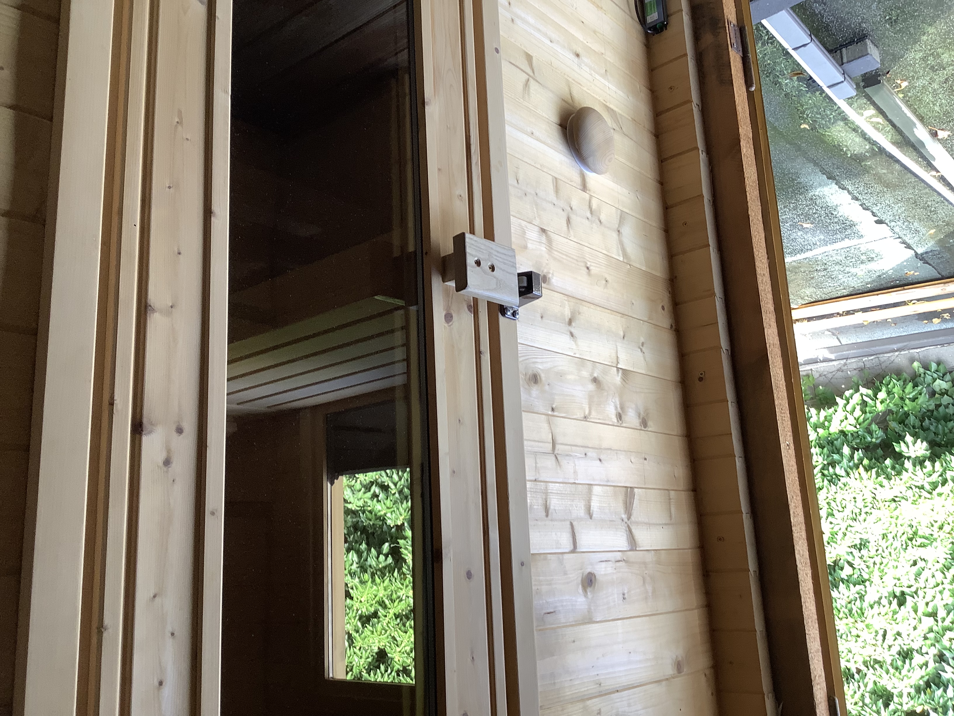

Noch ein Bild von Innen
Martin65 hat folgendes Bild hochgeladen: (klick drauf, zum vergrössern)

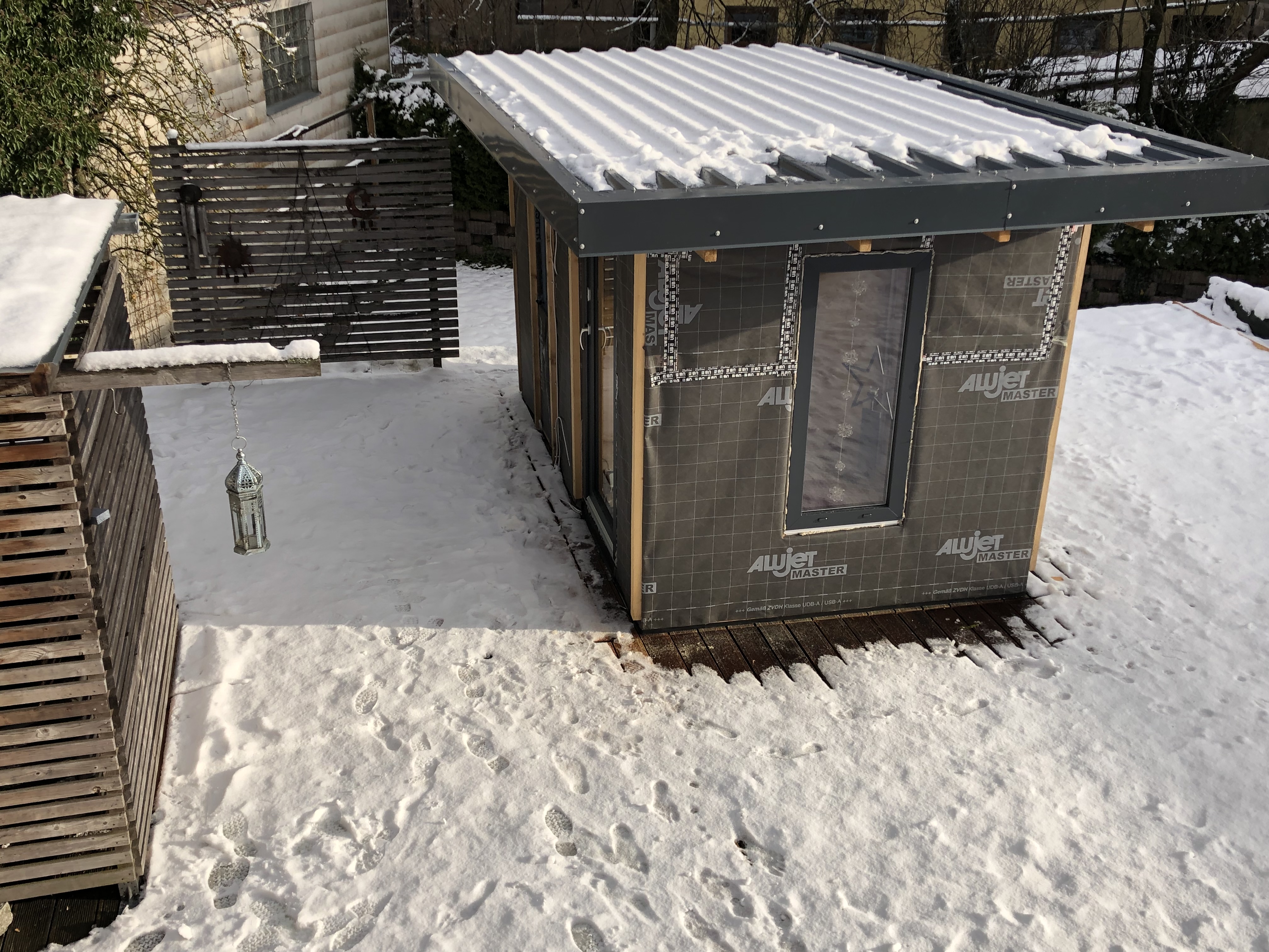

Update Dezember 2021,
Die Sauna ist seit Oktober im Betrieb, und seit heute ist auch endlich das Dach montiert worden. Nur die Aussenpanele (Rote Pefra Alupanele) ist derzeit nicht lieferbar, da das Rohmaterial ( Aluminium!!!) derzeit wohl knapp ist. Wird also erst nächstes Jahr verkleidet.
Immerhin nutzen wir die Sauna seit Oktober regelmäßig 2-3 mal pro Woche. Bisher alles bestens. Wird in ca 40 min 80 Grad warm, selbst bei Minusgraden.
Am schönsten ist es gerade jetzt wenn außen Schnee liegt ❄️👌
Viele Grüße aus Ostbayern.

Vielleicht gar nicht also schlecht, wenn die Aussenhülle erst nächstes Jahr kommt, dann kann ich im Frühjahr nochmal unter der Folie nachsehen ob die Holzfaserdämmung noch trocken ist.
Jetzt installiere ich erst mal noch eine Weihnachtsbeleuchtung an der Sauna und wenn’s hübsch wird, dann poste ich nochmal Fotos …..
