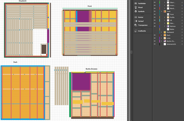

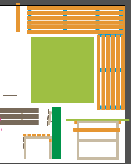

Da ich viel mit Medien arbeite und großformatigen Drucken, habe ich die komplette Planung mit Adobe Illustrator gemacht. Hier mal ein Screenshot meiner AI Datei...
Und nebenan sollte dann eine Eckbank + Tisch hin
Mein Plan sieht zwar etwas kompliziert aus, wenn man aber die einzelnen Ebenen rechts an und ausschaltet kann man wirklich jedes einzelne Holz auf den 1000tel Milimeter sehen. Brauch man nicht, aber man kann es

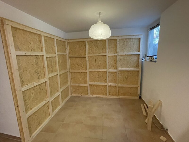

Der Wandaufbau sieht wie folgt aus: Außen OSB Platten (Zu den Wänden hin, vorne habe ich einfach Profilhölzer verwendet), dann Ständerwerk mit 40er Dämmung, dann eine Dampfsperre aus Alu, und auf der Dampfsperre dann 18mm vertikal Unterkonstruktions-Latten an den KVH festgeschraubt, damit Kondenswasser nach unten laufen kann.
Mein Plan war es von Anfang an eine "Blockhaus-Optik" herzustellen. Deshalb keine Konterlattung. Ich habe alles so geplant, damit die Profilhölzer quer verlegt werden können. Das hatte einfach den Grund, dass es mir optisch so besser gefiel.

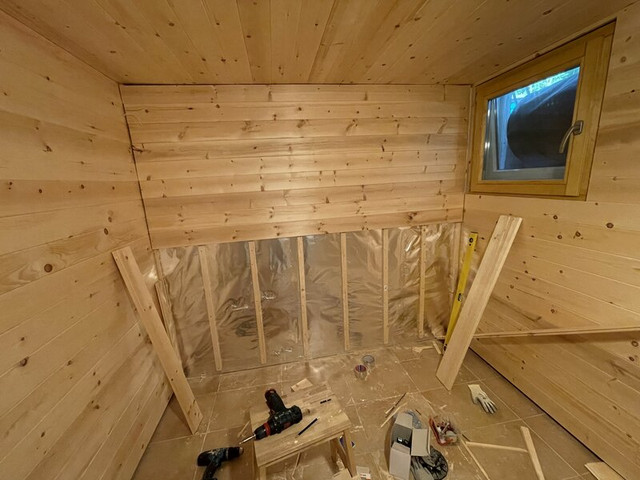

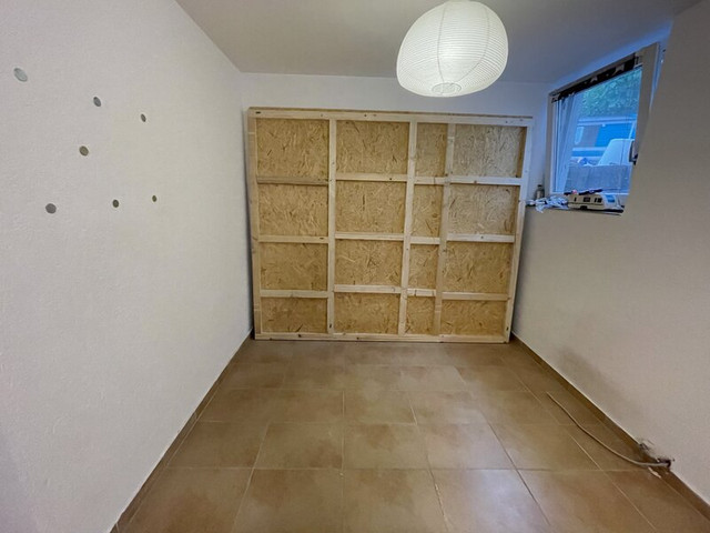

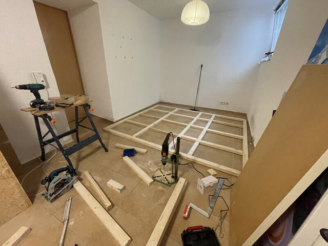

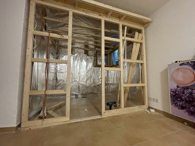

Hier sieht man den Raum, und wie ich die erste Ständerwand angefangen habe. Ich habe lange überlegt ob ich "rückwärts" von der Wand weg arbeite, oder Modular zusammenbaue und anschließend verschraube. Habe mich dann für Lösung 2 Entschieden, da ich mir unsicher war, ob die Wände wirklich ordentlich grade sind.
Eine zusätzliche "Herausforderung" war das Fenster in der Ecke. Kellerraum = viel Feuchtigkeit = viel Lüften! Deshalb habe ich in meiner Planung berücksichtigt ein Fenster in die Sauna einzubauen, damit ich das Außenfenster bei Bedarf öffnen kann. (Besonders während und nach dem Saunieren mache ich es auf)
Hier sieht man wie die einzelnen Elemente zusammengebaut wurden. Diese habe ich dann mit je 6cm Abstand zu den Wänden (hergestellt durch Klötzchen) in die Niesche geschoben und miteinander verschraubt.

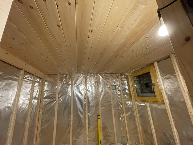

Hier sieht man schon das Dach. Das habe ich vor dem Zusammensetzen noch gedämmt (Wollte vermeiden, dass ich "überkopf" arbeiten muss) und mit der Dampfsperre versehen. Hier habe ich die Kanthölzer quer genommen, damit das Dach (Warme Luft steigt ja nach oben) etwas mehr Dämmung hat (60mm)

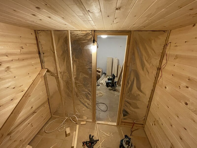

Dann habe ich die Seiten gedämmt und die Dampfsperre drauf gemacht. Vorher natürlich noch alle Kabel verlegt. In meiner Ausbildung habe ich den VDE100 damals gemacht; Mit Hilfe von einem Elektriker-Freund hab ich aber sogar den Ofen selbst anschließen können.
Dann kamen die Profilbretter von innen dran. Ich habe so ein Krallensystem mit Metallkrallen verwendet; Das hat eigentlich recht gut funktioniert. Habe aber nicht genagelt, sonder geschraubt; Bin beim Hämmern nicht der geschickteste ;)
Die Ränder hatten immer ca. 5-6mm Spiel, wobei ich nach unserem 3 Wochen Urlaub dann feststellen musste, dass dies zu wenig war. Die eine Profilwand hatte sich stark ausgedehnt und Spannung erzeugt. Also nochmal abgemacht und die Fugen auf 8-10mm erweitert.
Ich hatte Hölzer mit A und B Sortierung... Und dann auch noch relativ Knapp bemessen. Durch einen dummen Rechenfehler (Excel grrrrr) musste ich Holz nachbestellen, was sehr ärgerlich war, aber zum Glück durch den Urlaub meinen Zeitplan nicht allzu sehr verzögert hatte. Schlechtere Hölzer habe ich eher unten verbaut, die "Guten" in den sichtbaren Bereich.

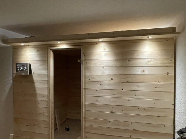

Von außen dann noch die "Krone" angebracht und verdrahtet bzw. mit LED Spots ausgestattet.

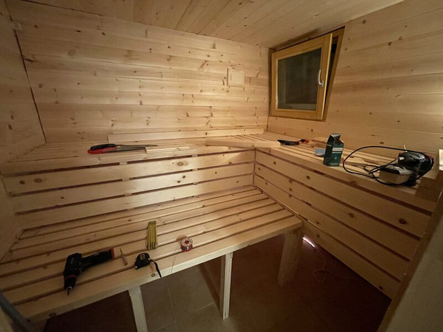

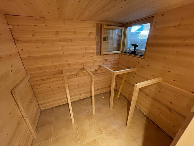

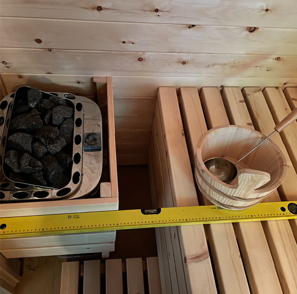

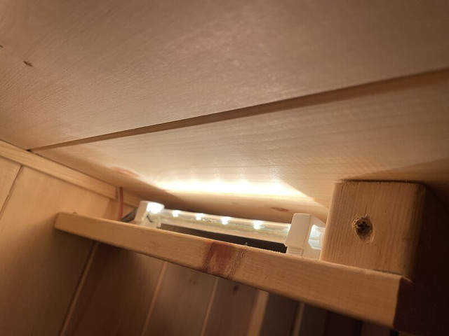

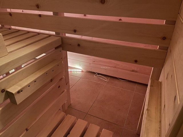

Dann gings ans "Bänke bauen"... Ich habe sie komplett selbsttragend eingbaut. Die Bänke an sich sind aus dem gleichen Holz wie die Profile auch; Jedoch als Banklatte mit 45x70mm. Das macht sie schön stabil, außerdem waren sie deutlich günstiger als Abachi oder Thermoholz was ich mir vorher bei Megasauna herausgesucht hatte.
Da ich auf LED-Firlefanz stehe, habe ich lange nach einer bezahlbaren Lösung für eine Schöne Ambiente Beleuchtung gesucht.
Die LED Leisten von Megasauna als Bankbeleuchtung waren mir an der Stelle einfach zu teuer. Ich habe dann für 90€ mir einen Outdoor LED Schlauch geholt der ganz unten auf den Fliesen liegt. Ist eigentlich nur für maximal 50-60 Grad zugelassen; aber ich glaube auf dem Boden unter der Bank kommen die Temperaturen nicht ganz so hoch; Schauen wir mal wie lange das Hält. Cool daran ist, dass die einzelnen 192 LEDs im Streifen alle separat angesteuert werden können. Ich habe mir dadurch einen "Feuer-Effekt" erstellt, sodass man im Dunkeln unter einer "glühenden Bank" saunieren kann
Dann die Bänke und Blenden weitergebaut. Eigentlich wollte ich die vordere Bank nur lose "drauflegen" um auch unter die Bänke zwecks saubermachen heran zu kommen. Ich habe aber gemerkt, dass dies sehr unpraktisch ist. Die Bank war viel zu groß (Ich habe sie außen zusammengebaut und kaum hinein bekommen) Also habe ich sie doch fest verschraubt damit nichts wackeln kann... Als Alternative habe ich nun das kleine L Stück rechts lose gemacht, sodass man dieses hochheben kann, um dann unter die Bank herunterzulaufen. Sicherlich nicht ideal zum saubermachen; Aber wie oft macht man da wirklich sauber? 1-2 Mal im Jahr? Ich bin ja Gott sei Dank noch Jung, Dynamisch und flexibel belastbar :D

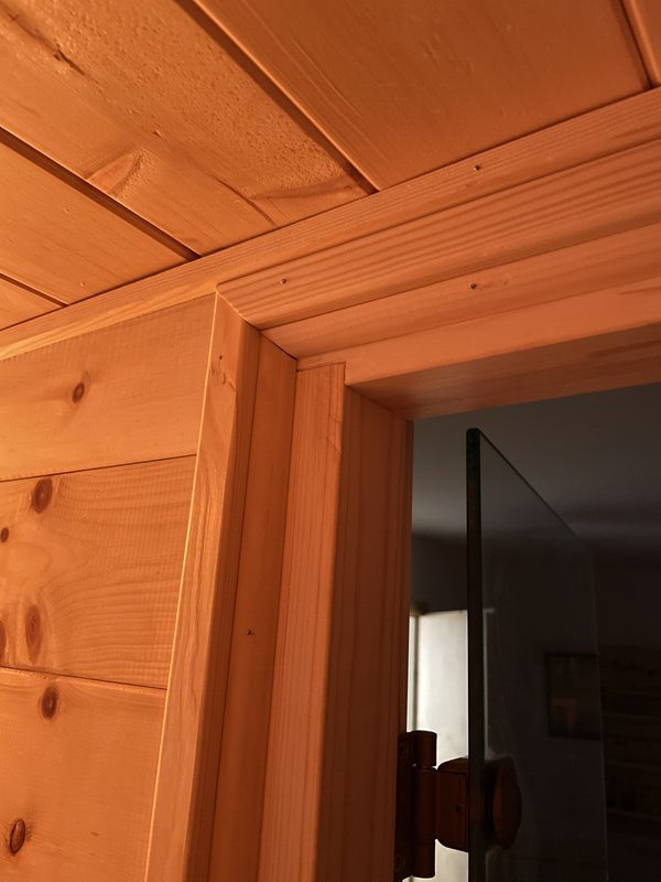

Dann zuletzt noch die Tür eingesetzt, und ein paar Kleinigkeiten erledigt (Ofenschutzgitter, Eckleisten) und dann war die Sanua an sich schon fertig.
Als Lampe habe ich mich für ein Starterset dieser Bank-LEDs von Megasauna entschieden. Diese ist mit knapp 70 Euro nicht arg viel teurer als eine "normale Saunalampe" inkl. Fassung und Blende, hat aber den Vorteil dimmbar zu sein. (Was mir wichtig war, da ich nicht wusste wie "stark" die Beleuchtung sein darf für meinen Feuereffekt)

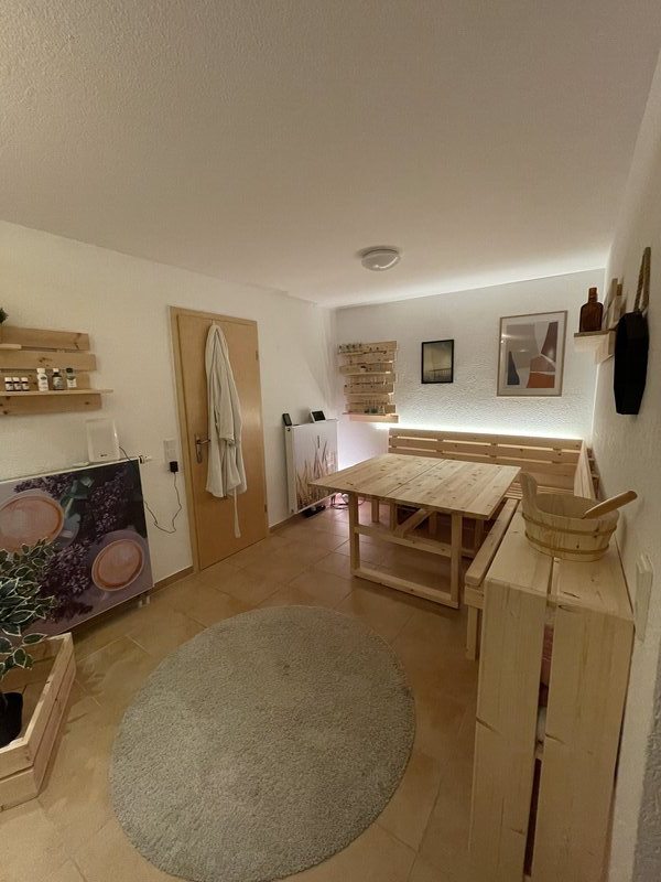

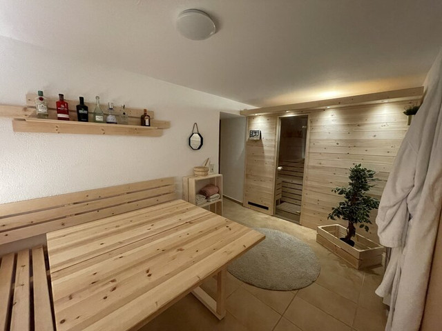

Dann hieß es noch den restlichen Raum fertig bauen. Eine Eckbank, sowie ein Tisch mussten noch her. Aus den Resten habe ich noch ein paar Regale gebaut. Alle immer im gleichen Schema.
Das ging nach der Übung der Sauna recht einfach. Ich habe exakt die gleiche Bauweise wie bei den Saunabänken gewählt.

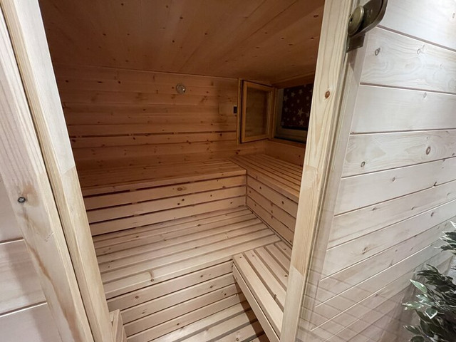

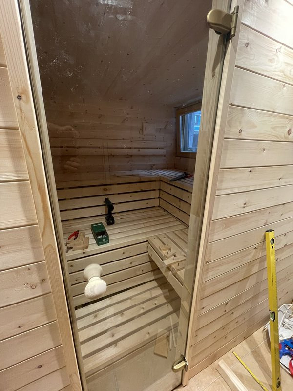

Hier noch ein paar Bilder von der Fertigen Sauna und von dem restlichen Raum.

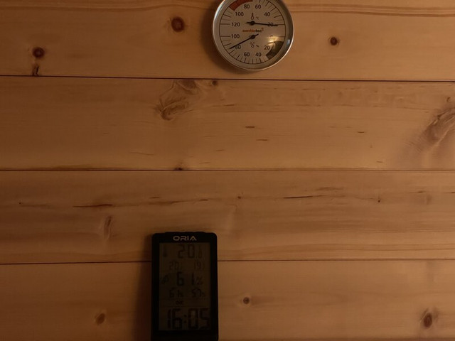

Ach ja, der Feuchtigkeitsmesser scheint irgendwie sehr ungenau zu sein. Siehe Bild
Er zeigt mir 85% Luftfeuchte im Raum an; Es sind aber laut meinem anderen Hygromether "nur" um die 60%... Vielleicht habt ihr ja ne Empfehlung für ein besseres?

Bei mir war der Grund eigentlich nicht das wackeln, sondern vielmehr der, dass die Bank zu groß war... ich hab sie kaum einbauen können (Ich habe den "Fehler" gemacht, dass ich Bank + Vordere Füße in einem Stück gelassen hatte) Also hab ich "kurzen Prozess" gemacht.
Die Unterbankbeleuchtung ist ein LED Streifen von Twinkle (findet man auf ein paar Shops) der Liegt einfach "lose auf dem Boden. Ich hab noch ein paar Klebepads mit Halterungen dafür, aber wollte erstmal in der Praxis schauen wie der Schlauch sich so macht, bevor ich ihn final befestige.
Er soll einfach die Bänke "Glühen" lassen... (Sind paar Lauflichter mit Gelb, Rot, Orange einprogrammiert - Sowas sieht man leider nur auf Videos... ich könnte mal was machen und dann bei Youtube hochladen... weiß nur nicht ob ich das hier verlinken darf?!)
Mir war halt die Temperatur wichtig: LED hassen ja Hitze... Deshalb hab ich sie auf die "kalten" Fliesen gelegt. Wenn ich den Streifen an der Bank befestigen würde, wäre ich ja schon auf halber Höhe der Sauna... Sicherlich zu warm für einen "Nicht Sauna-LED Streifen" ... aber das LED Zeugs für die Sauna ist so dermaßen teuer und kann im Vergleich leider viel weniger... Nachteil ist halt, wenn man durch die Bank schaut, sieht man den Streifen... War für mich der Kompromiss

Danke für den Tipp mit TFA... ich habe mir gleich mal eins bestellt, weil ich glaube ich das Hygrometer grad beim Versuch es "einzustellen" zerstört habe. (Jedenfalls hats knack gemacht und ein paar Lose teile fliegen nun im Gehäuse herum)
Beim nächsten Versuch muss ich das etwas "vorsichtiger" angehen
