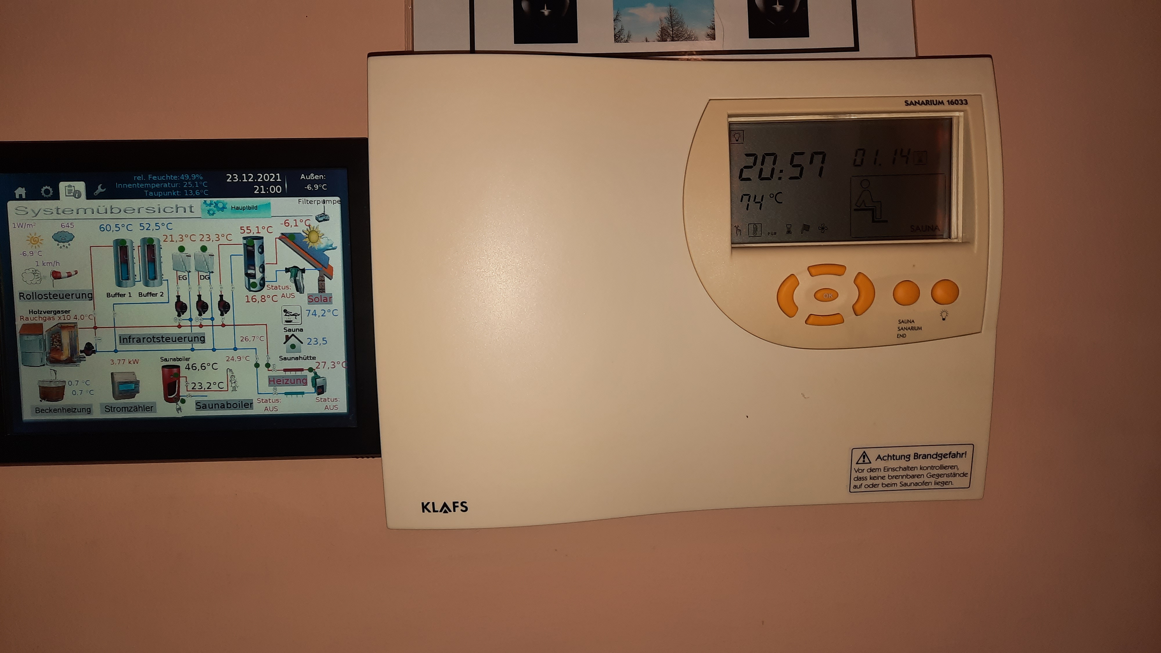

So nun ist es geschafft! Neue (alte 16033) Steuerung am 23.12.2021 montiert und am Abend gleich einen Durchgang Sanarium und danach 2 Durchgänge Sauna durchgeführt, funktioniert wieder einwandfrei. Vielen dank an alle für die Hilfe. Es funktioniert wieder zu einem annehmbaren Preis. Hoffentlich haben wir noch lange Freude an der 16033. Anbei 2 Bilder der Steuerung in Betrieb!
Erwin Schweiger Erwin hat folgendes Bild hochgeladen: (klick drauf, zum vergrössern)

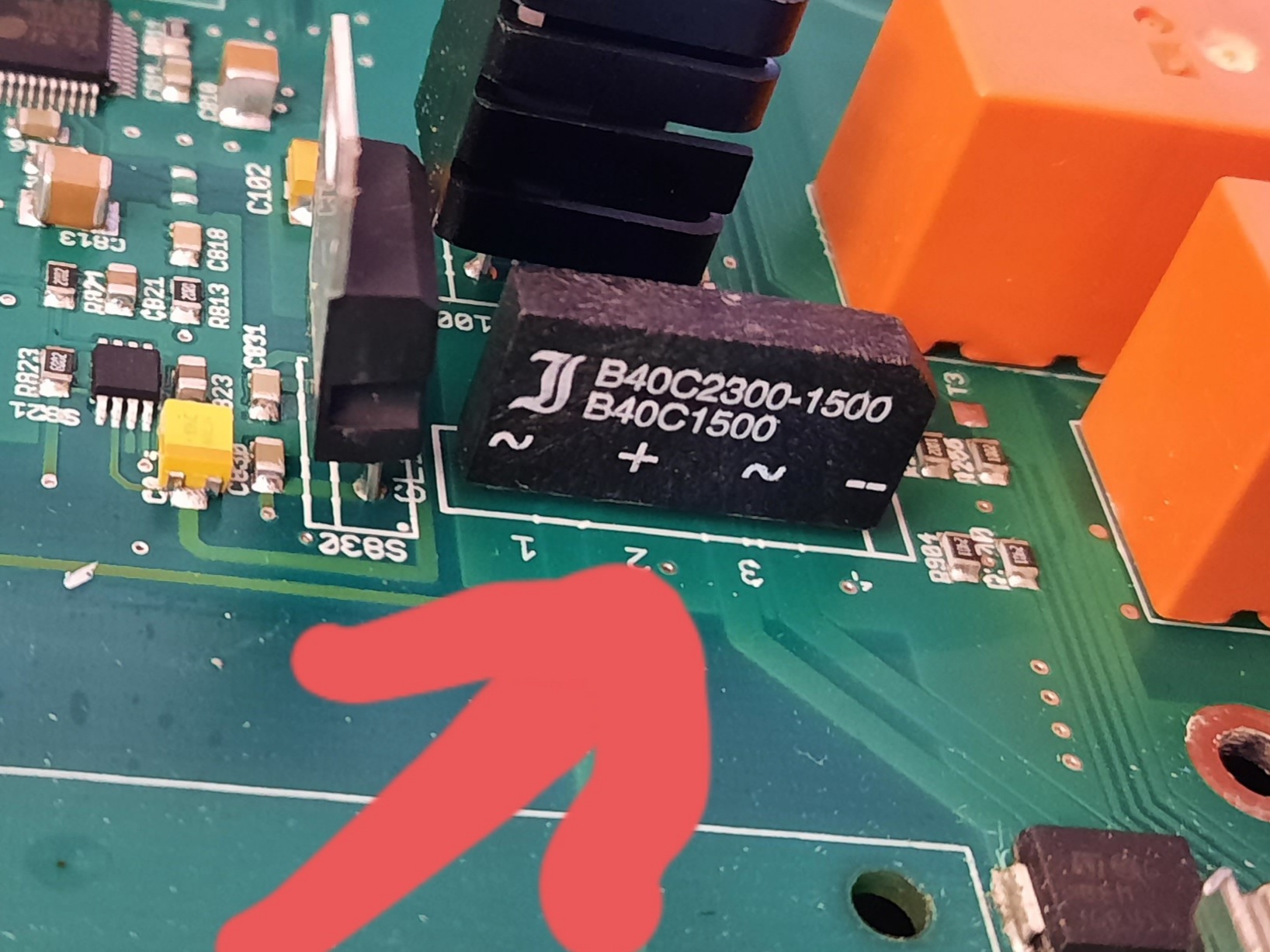

Die alte Steuerung hat ein guter Bekannter, der Elektronikspezialist ist, zum reparieren. Allerdings hat der fast nie Zeit und die Steuerung ist mit seinen sporadischen Ausfällen schwer zu reparieren. Wenn sie wieder funktionieren soll, dann behalte ich sie in RESERVE. Hast du auch eine defekte 18033?

Jetzt funktioniert auch meine alte 18033 wieder. Es war der Brückengleichrichter. Der hat auf der Gleichstromseite sporadisch ausgesetzt. Werde jetzt wieder meine 18033 für die Saunagänge nutzen, da sie doch ein paar kleine Komfortvorteile hat. Die 16033 bekommt mein Sohn, der in 1 bis 2 Jahren eine Sauna einrichte will.
Vielen Dank an alle für die Hilfe.

Hallo Thomas.
Der Gleichrichter sitzt links unter dem Display (mit Pfeil markiert). Das Display muss man wegschrauben und dann sieht man ihn gleich. Man muss aber aufpassen, das Display ist mit 2 Flachbandkabeln mit der Platine verbunden. Wobei 1 Kabel einfach gesteckt ist und das 2te mit einem Plastikstück gesichert ist bei dem die Nasen leicht brechen können. Die Stromversorgung des Displays ist mit 2 Kabeln angelötet. Wenn möglich das Display angesteckt lassen. LG Erwin Schweiger Erwin hat folgendes Bild hochgeladen: (klick drauf, zum vergrössern)
Schweiger Erwin ist offline Schweiger Erwin  Board: SAUNA: Die eigene zu Hause - Hilfe und Tipps - Thema: Re: Steuerung 18033 defekt Antworten Zitatantwort Einzelbeitrag drucken Dieses Thema weiterempfehlen
2.4.2022 - 11:31 Uhr
30 Posts
Das 2te Bild ist leider nicht dabei beim obigen Beitrag
LG ErwinSchweiger Erwin hat folgendes Bild hochgeladen: (klick drauf, zum vergrössern)

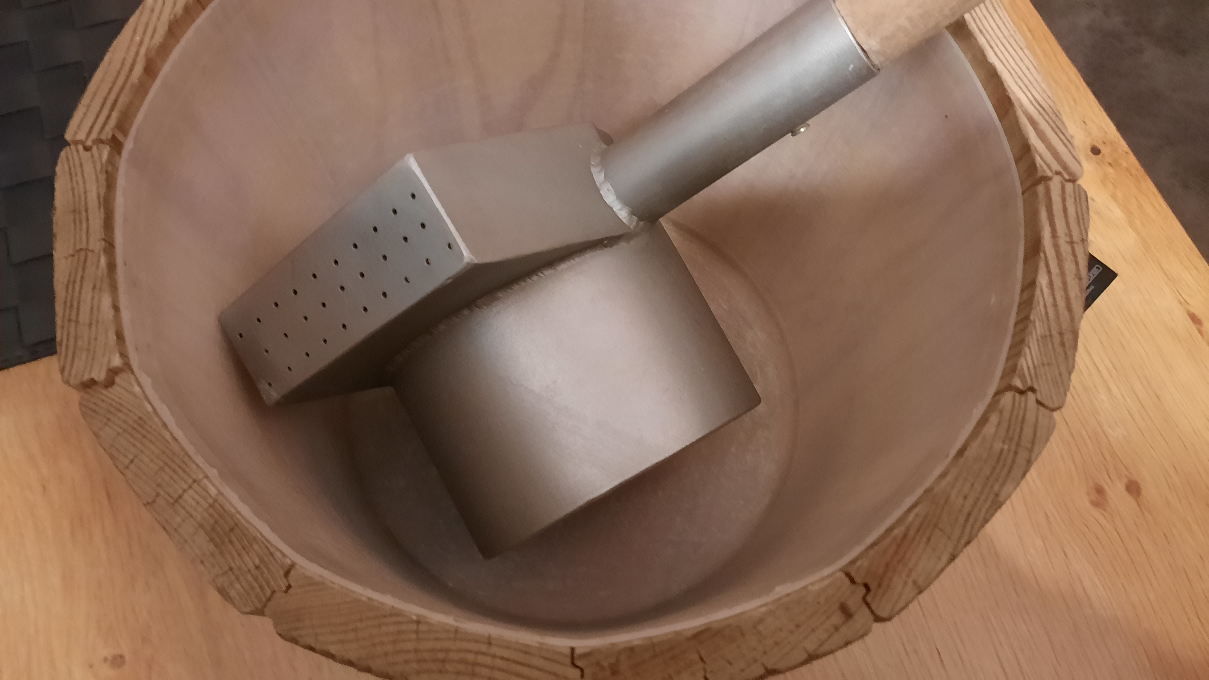

Ich habe meine Kelle auch selber gebaut. Ist zwar etwas aufwändig aber sie hat in einem Eimer Platz und lässt sich auch in der Menge super dosieren und ich kann auch im Eimer umrühren. Ich habe sie bei meiner privaten Sauna seit 5 Jahren im Einsatz und ich brauche keinen anderen Löffel mehr! Sie ist aus eine NIRO Rohr gemacht mit einem Schnabel drangeschweisst. Vorne sind jede Menge feiner Löcher drinnen. Das Bohren der Löcher im Niro ist zwar nicht einfach. Ich hoffe das Foto das ich gemacht habe ist im Beitrag mit dabei. LG Erwin
