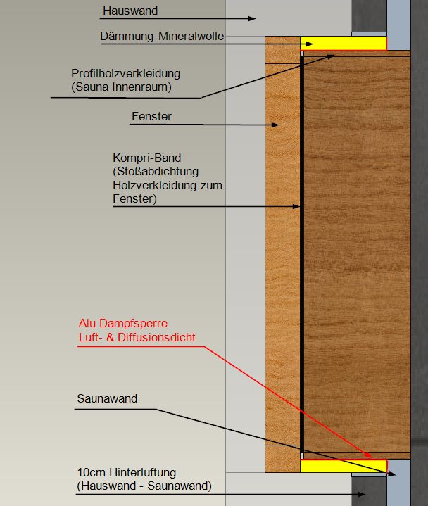

Josef1 ist offline Josef1  Board: SAUNA: Die eigene zu Hause - Hilfe und Tipps - Thema: Re: Außenfenster Antworten Zitatantwort Einzelbeitrag drucken Dieses Thema weiterempfehlen
12.1.2022 - 15:26 Uhr
danke für deine Antwort.
Ich habe hierfür mal ein Bild vorbereitet. Du würdest es quasi so umsetzen?
Das heißt die Fensterlaibung würde eine Innendämmung bekommen, nur mit einer Dampfsperre, anstelle einer Dampfbremse.
Habe Bedenken wegen der Taupunktverschiebung.
Da müssen alle Übergänge ordentlich verklebt/abgedichtet werden um dauerhaft sicher zu stellen, das keine feuchte Luft zwischen Hauswand und Isolierung kommen kann.
Josef1 hat folgendes Bild hochgeladen: (klick drauf, zum vergrössern)
