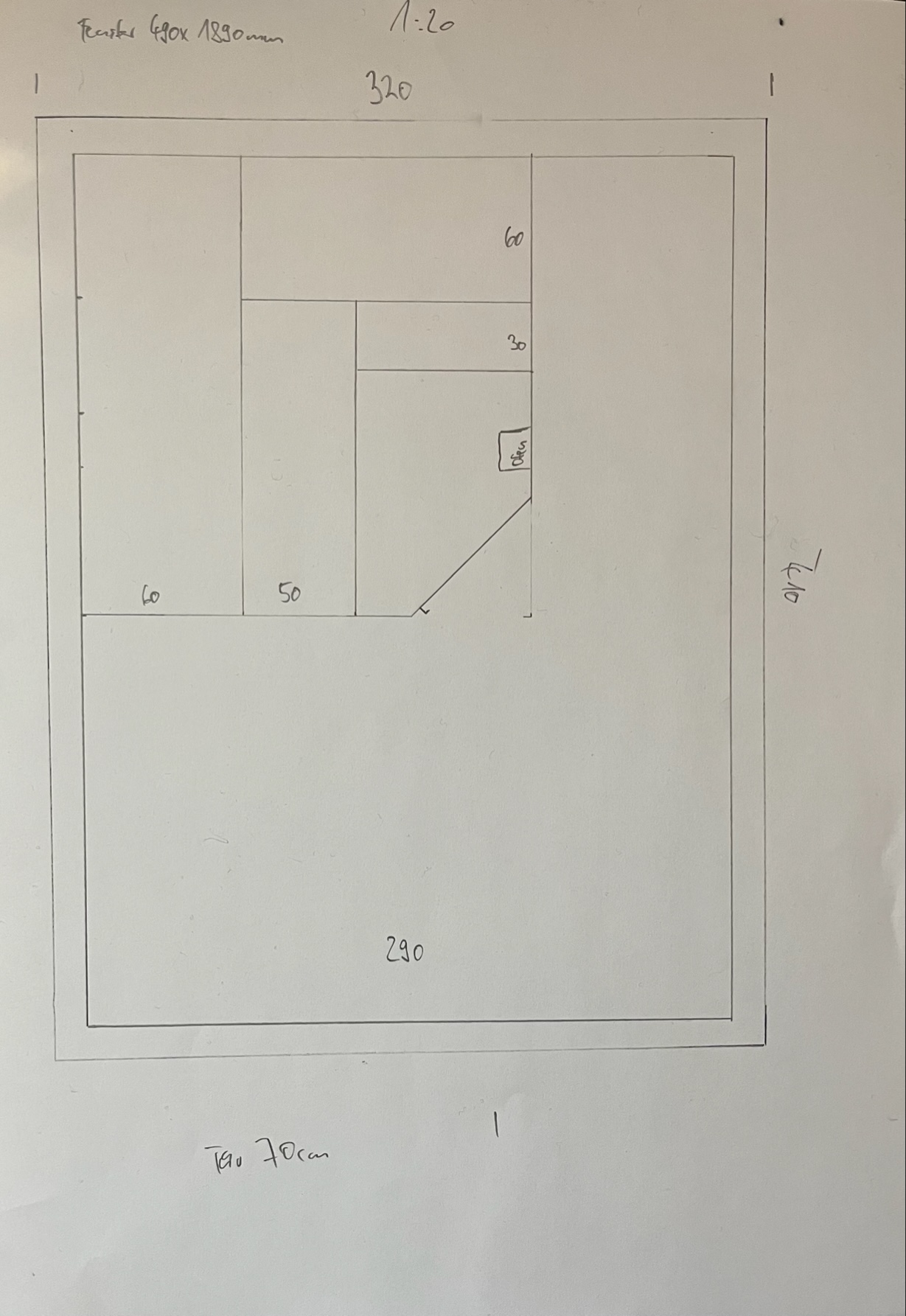

Hallo liebe Saunafans,
vielen Dank erst einmal für dieses tolle Forum. Ich habe schon viel gelesen, viele Fragen wurden beantwortet und ich war bzw. bin teilweise wirklich begeistert von der vorhandenen Kompetenz!
Ich bin gerade in der Planung für meine Gartensauna und vielleicht kann ich noch den ein oder anderen Tipp bekommen, den ich jetzt noch aus keinem anderen Thread entnommen habe. 😊
Fundament (derzeit steht noch ein Gartenhaus drauf, aber leider zu klein und zu windig- daher muss das weichen)
Tiefe 415 cm
Breite 320 cm
Ich will die Größe ziemlich komplett ausnutzen um mir Sauna + Ruheraum zu bauen. Wir werden die Sauna etwa 2x in der Woche nutzen.
Die Sauna soll in etwa 2.- x 2.- mtr., Höhe 2,15 mtr. haben.
Dabei soll die Sauna wenn man sich das jetzt als Rechteck vorstellt nach „hinten links“.
In die Sauna soll ein breites Fenster mit 1,89 x 0,49 m an die hintere Seite, da wir da keine Nachbarn haben und auf Feld und Wald schauen können/wollen.
geplanter Wandaufbau von innen nach aussen (ca. 140mm insgesamt):
Nut+ Feder 19mm
Profilholz/Holzfaserdämmplatten 80mm (od. 60) -oder doch Mineralwolle?!
OSB Platten 12mm
Deckelschalung mit 20-30mm Fichtenbrettern
Fußboden werde ich definitiv auch aus Naturholz machen, wie genau weiß ich noch nicht. Eventuell Rauspund o.ä.,
darunter dann Holzlatten mit etwas Styrodur dazwischen. Auf das Fundament
Das Dach soll ein Pultdach werden.
Ofen 9KW. Wir gießen eher oft auf. Gut gefallen und mehrmals gelesen hatte ich den Harvia Cilindro 9 KW, vor allem in schwarz gefällt uns dieser Ofen optisch wirklich gut.
Folgende Fragen hätte ich noch.
-Der Wandaufbau sollte ja grundsätzlich so in Ordnung sein? Wäre 60mm Dämmung auch ausreichend?
-Welche Dämmung und welche Dämmstärke empfehlt Ihr für das Dach?
-Ofen? Kann man sich auf die Xenio Steuerung auch bei kälteren Temparaturen verlassen?
-Zu- und Abluft? Zuluft ist an sich klar, beim Ofen vom Vorraum. Abluft wollte ich vorest weglassen- und falls nötig nachrüsten (in den Vorraum)
Gibt es sonst noch Auffälligkeiten oder Anregungen?
Freue mich schon auf tolle Antworten und bedanke mich ganz lieb im Voraus!
Viele Grüße aus Mittelfranken,
Jens
JensH hat folgendes Bild hochgeladen: (klick drauf, zum vergrössern)
JensH ist offline JensH  Board: SAUNA: Die eigene zu Hause - Hilfe und Tipps - Thema: Re: Saunaplanung Gartensauna mit Ruheraum Antworten Zitatantwort Einzelbeitrag drucken Dieses Thema weiterempfehlen
12.1.2022 - 19:37 Uhr
19 Posts
Hallo Stefan,
danke für Deine Einschätzung.
Würdest Du nur den die Sauna dämmen oder auch den Ruheraum?
Da bin ich mir ebenfalls noch nicht ganz schlüssig- vermutlich aber ist es besser gleich alles zu dämmen, dann kann man auch im Winter mal ein paar Minuten ruhen... ;)
13.1.2022 - 16:17 Uhr
19 Posts
ich hatte hier im Forum vielfach gelesen, dass man eben KEINE Dampfsperre bei einer Aussensauna anbringen soll. Weder nach innen, noch nach Aussen.
Die OSB gehört nur für den Windschutz und die Aussteifung. Hinterlüftung wollte ich da keine machen. Ich könnte im Prinzip auch auf die verzichten und stattdessen eine Konterlattung anbringen um dann eben die Deckelschalung ordentlich anbringen zu können. ;)
Ich hatte Beitrag "Projekt Gartensauna Leipzig" viel gelesen, da wurde das u.A. von AndyAC für mich schlüssig erklärt, gleich als zweiter Beitrag:
https://www.saunafans.de/forum/viewthread.php?boardid=25&thid=102
14.1.2022 - 11:00 Uhr
19 Posts
Also wenn ich ehrlich bin, hatte ich auf ein wenig mehr Infos gehofft, also auch andere Meinungen. Liegt vielleicht am tristen Januar... ;)
@Stefan, ich habe mir gerade mal Dein ganzes Projekt genauer angeschaut- RESPEKT. Wirklich toll gemacht und teilweise auch sehr aufwendig.
Da ist mein vorhaben ja ein Witz dagegen.
Ich bin bezüglich des Wandaufbaues noch nicht weiter.
War ich doch zwischenzeitlich (aufgrund der Tipps/Hinweise hier im Forum) absolut der Meinung dass ich Holzfaserdämmplatten verwenden werde und auf jegliche Folien verzichten werde...
Grundsätzlich wäre es jetzt kein größeres Problem die Holzständer mit einem massiveren Holz auszustatten- so dass z.B. die 120mm Dämmung auch passen. Nur würde ich dann definitiv von innen eine Dampfsperre anbringen müssen und eben auch irgendwie dann von aussen auch. Das wurde kaum empfohlen (ausgenommen natürlich bei Innensaunen). Daher wollte ich das auch nicht machen, sondern eben Diffusionsoffen mit Holzfaserdämmung.
Aber ich bin da noch offen und aktuell auch wieder unsicher :/
14.1.2022 - 11:24 Uhr
19 Posts
Naja, ob es eben nicht doch "besser" ist auf Mineralwolle mit Dampfsperre zurückzugreifen. Hatte Stefan ja vorgeschlagen.
Aber es gibt sicherlich mehrere Wege zum Glück.
Super Idee und danke vorab für die Berrechnung!
Der Fußboden wird vermutlich so aussehen:
Betonfundament (vorhanden)
80mm Holzrahmen mit 2x 40mm Styrodur (oder sowas in der Art)
Holzbelag ca. 20mm
Decke ist noch offen, bzw. habe ich mir dazu noch nicht viele Gedanken gemacht.
Vermutlich 200mm Holzfaserdämmplatten. Oder auch mehr, da bin ich auch für Ideen empfänglich ;) Es geht ja viel Wärme oben verloren, deswegen will ich da natürlich nicht sparen.
14.1.2022 - 15:41 Uhr
19 Posts
@qdubp: Vielen Dank für die Info´s und das ausrechnen. Dann gehe ich davon aus, dass es definitv passen wird. Das klingt gut!
@AndyAC: Dann werde ich beim ursprünglichen Plan bleiben mit dem Wandaufbau, der passt ja dann im Prinzip. Dann werde ich auch auf 60mm zurückgehen denke ich. Wenn es ohnehin nicht viel bringt das "dicker" zu dimensionieren, muss das ja auch nicht sein.
Der Wärmeverlust mit Glastür in der Sauna (zum Ruheraum) und noch dem Fenster 1,89 x 0,49 m (nach aussen) sollte ja dann auch noch in Ordnung sein, oder?

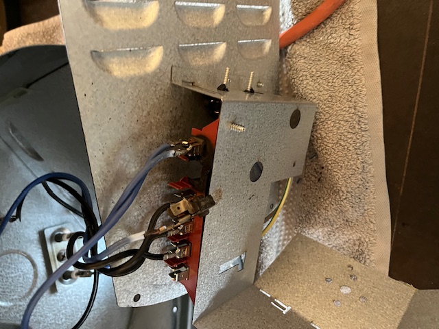

JensH ist offline JensH  Board: SAUNA: Die eigene zu Hause - Hilfe und Tipps - Thema: Harvia Cilindro 9 KW defekt Antworten Zitatantwort Einzelbeitrag drucken Dieses Thema weiterempfehlen
16.10.2024 - 18:45 Uhr
19 Posts
ich habe meinen Cilindro jetzt ca. 2,5 Jahre im Einsatz und er lief immer ohne Probleme.
Bis ich letzte Woche gemerkt habe dass das Aufheizen sehr lange dauert- Diagnose war schnell gestellt (augenscheinlich), ein Heizstab blieb kalt.
Deshalb kurzerhand einen neuen bestellt, Steine raus, Heizstab raus, neuen Heizstab rein- funktioniert trotzdem nicht. Also unten aufgeschraubt und jetzt das böse Erwachen:
Sieht so aus, als wäre da etwas durchgebrannt (quasi die Leitung die zum nicht funktionierenden Heizstab geht). Die war maximal locker und hat sich direkt gelöst.
Was soll ich da jetzt machen?
Der Ofen wurde vom Elektriker angeschlossen,
alles was mehr als 3 Anschlusskabel hat fasse ich nicht gerne an...
Danke vorab für Eure Hilfe!
Lieben Gruß
Jens
JensH ist offline JensH  Board: SAUNA: Die eigene zu Hause - Hilfe und Tipps - Thema: Re: Harvia Cilindro 9 KW defekt Antworten Zitatantwort Einzelbeitrag drucken Dieses Thema weiterempfehlen
16.10.2024 - 18:46 Uhr
19 Posts
16.10.2024 - 21:11 Uhr
19 Posts
Externe Steuerung und die funktioniert weiterhin, keine Fehlermeldung.
17.10.2024 - 7:32 Uhr
19 Posts
Danke für Deine Antwort! Das klingt nachvollziehbar.
Werde später mal schauen, ob ich eine Typenbezeichnung auf der Klemmleiste finden kann.
Ich hab gerade mal Megasauna angeschrieben, dort hatte ich den Ofen gekauft- vielleicht haben die ja eine Möglichkeit über Harvia. Das glaube ich zwar nicht, aber einen Versuch ist es wert...
Später kommt mein Elektriker mal vorbei und schaut sich das an
17.10.2024 - 13:31 Uhr
19 Posts
Mein Elektriker war da- wurde einfach wieder repariert.
Es war kein Kurzschluss, sondern "nur" eine geschmorte Leitung wie Dodie99 vermutet hatte.
Die Reparatur war tatsächlich technisch nicht der Rede werd. Grundsätzlich ist das ja tatsächlich eher rudimentär was in so einem Ofen drin ist (trotzdem kenne ich mich nicht aus)
Danke für die Hilfe.
19.10.2024 - 9:41 Uhr
19 Posts
Zitat von Dodie99:
Erfreulich, das er wieder funktioniert.
Vermutung? - die Foto's zeigen das typische Schadensbild einer Schmorstelle, wie aus dem Lehrbuch.
Bei deiner Angabe wage ich zu behaupten, das der Elektriker die Stecker abgeschnitten (inklusive des Leitungsteils, was ausgeglüht ist, ca 3-4cm bei der einen Ader, die beiden anderen kurz hinter dem Stecker) und die Ofenleitungen mit einer Klemme, z. B. einer Wago 221-415 mit der Zuleitung verbunden hat. Betroffen war ja lediglich der blaue N-Leiter. Hält wahrscheinlich ewig, fehlt nur die mechanische Befestigung. Bei der Benutzung des sich daraufhin aufdrängenden Kabelbinders gilt es nur darauf zu achten, die Adern nicht zu stark zu bündeln, so das es zu keiner Eigenerwärmung durch den hohen Stromfluß kommt.
Derartige praktischen Lösungen kann man aber hier im Forum nur als PM angeben, da andernfalls die öffentliche Diskussion Richtung Verlust der Garantie abdriftet, da keine originalen Teile, bzw. der Verlust der CE Kennzeichnung angeführt wird.
Dann jetzt wieder viel Spaß beim entspannten saunieren.
Zu 100% korrekt.
Und da es wirklich keine Originalteile als "Ersatzteil" gibt, bliebe nur der Ofentausch, was ja tatsächlich eher Quatsch wäre. Es funktioniert wieder perfekt. Ich habe dennoch den neuen Heizstab verwendet, es liegt nahe der der irgendeinen Treffer hatte und die Zuleitung daraufhin geschmort ist. Zusätzlich hab ich direkt die Steine getauscht- wenn man die 100kg schonmal raus hat schadet das ja auch nicht
