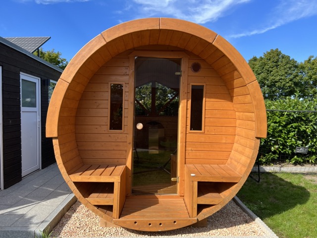

Vor knapp 2 Jahren habe ich mir eine Fassauna der Firma Isidor mit Elektroofen gekauft. Ordentliches 3 Streifen Fundament gelegt und die Sauna wurde bereits aufgebaut geliefert und quasi nur "abgeladen". Soweit so gut! Es lief alles Prima und wir genossen (und genießen es immer noch) diverse Abende in der Fassauna.
Seit nun schon knapp einen halben Jahr hat sich die Sauna jedoch verzogen und die Glastüre schließt nicht mehr richtig und zieht somit einiges an Luft wenn wir in der Sauna sind. Ich bin jetzt an dem Punkt mir Hilfe zu suchen, da die Spalte an der Tür mittleirweile so groß sind, dass der Boden in der Sauna immer kalt bleibt und der Ofen vermutlich auch mehr zu tun hat als er eigentlich haben müsste.
Ich versuche kurz das Problem zu schildern:
- Die Sauna steht auf einem 3 Streifen Fundament, welches in Waage ist, hier scheint das Problem nicht zu liegen
- Die ganze Sauna ist im vorderen Bereich (bei der Tür) nach rechts verzogen. Lege ich die Wasserwaage in den Eingangsbereich (auf beide Sitzgelegenheiten außen) ist ein Gefälle nach links, lege ich sie in die Mitte der Sauna (auf beide Bänke) ist das Gefälle fast weg, im hinteren Bereich ist sie wieder in Waage.
- Sie ist so verzogen, dass es nichts bringt an der Tür selbst Adjustierungen vor zu nehmen
- Ich habe mal 2 Freunde gefragt, ob sie vorne Rechts mal die Sauna nach links drücken können - und siehe da die Tür würde theoretisch wieder passen und die Sauna wäre dann in Waage (jedoch nur, solange gedrückt wird mit ziemlich viel Kraft
- Ich vermute, dass ich selbst ein Fehler beim Spannen / Entspannen der Sauna gemacht habe und zB. vorne an zu locker gelassen habe, sodass sie sich verziehen / verschieben konnte.
Jetzt habe ich jedoch keine Idee, wie ich sie wieder "nach links" gedrückt bekommen könnte..
Ich hoffe, dass ich ein Bild davon schaffen konnte, was "schief" läuft bei meiner Sauna und vielleicht kennt ja sogar jemand das problem bereits und hat eine Idee / Tipp für mich.
Bitte gebt bescheid wenn ihr mehr Infos / Fotos benötigt.
Mathias MathiasP hat folgendes Bild hochgeladen: (klick drauf, zum vergrössern)

Hier noch das Bild der verzogenen Tür.

Die Wasserwaage liegt an dm Türrahmen (links) an und zeit das starke Gefälle.

Hey @Betzy, danke für deine Antwort, ich habe gerade nochmal die Wasserwaage angelegt und die Längen überprüft. die Rechte Seite ist in der Länge von Streifenfundament zu Streifenfundament jeweils völlig in Waage. Auf der Linken Seite ist die Mitte leicht tiefer als vorn. Mitte zu hinten wieder in Waage. Ist aber wirklich kein großes Gefälle. Ich werde mir mal einen Keil besorgen und ihn links mittig platzieren. Mal schauen, ob es etwas bringt. Ich melde mich dann nochmal.
