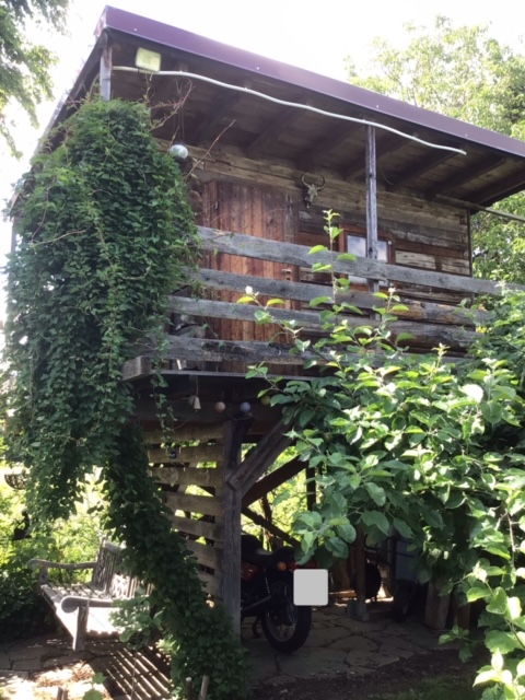

ich möchte ein bestehendes Blockhaus mit zwei Fenstern auf Stelzen in eine Sauna umbauen. Es besteht aus einem alten Dachstuhl und die Wandstärke beträgt ca. 14cm. Innenmaß beträgt ca. 2x3m. Wenn ich den kleinen Vorraum abziehe bleibt für die Sauna noch etwa 2x2m. Die Balken liegen aber lediglich aufeinander und sind somit nicht ganz "dicht". Als Stromkabel würde ich ein 5x6²-Kabel verlegen. Beim Saunaofen würde ich auf einen 9kW Ofen gehen. Im Außenbereich auf gleicher Etage kommt noch eine Dusche hinzu. Das warme Wasser erhalten ich aus einem Warmwasserspeicher. Den Aufbau habe ich mir so vorgestellt:
- Saunaraum komplett mit Dampfsperrfolie auskleiden um die Luftschlitze abzudichten.
- 4cm Dämmung an den Wänden aufbringen. Mehr wollte ich eigentlich nicht aufbringen da sonst der Raum zu klein wird.
- 10cm Dämmung an der Decke zwischen den Sparren aufbringen
- Boden erstmal noch nicht dämmen
- Alufolie aufbringen
- Raum innen verkleiden
Die Tür zum Blockhaus ist Marke Eigenbau und somit ebenfalls nicht ganz dicht.
Fragen: Ist der oben genannte Aufbau ok?
Welche Saunatür von welchem Hersteller würdet Ihr mir empfehlen?
Brauche noch eine Be- und Entlüftung?
Welchen Dämmstoff soll ich verwenden?
Brauche ich die Alufolie? -> wurde hier bereits des öfteren als unnötig eingestuft
Bauen möchte ich die Sauna im Herbst. Aber wenn es passt würde ich schon mal so viel vorbereiten wie geht.
Falls gewünscht kann ich auch Fotos von den vorhandenen Blockhaus einstellen.

Bild 1
noklein hat folgendes Bild hochgeladen: (klick drauf, zum vergrössern)

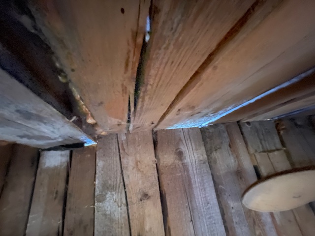

12 Posts

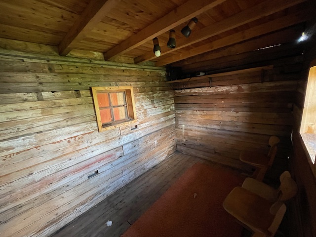

12 Posts

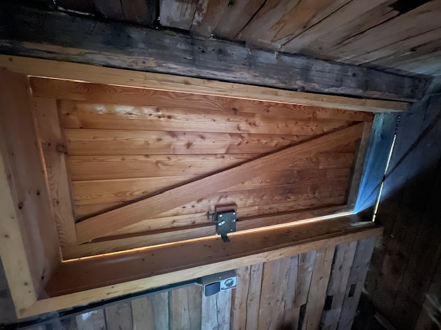

12 Posts

Nun ja, es handelt sich halt um eine Außensauna und da kosten Türen nur ein paar hundert Euro.
Ich bin halt ein echter Warmduscher. Die Leitung möchte ich immer wieder entleeren. Der Wasserspeicher soll aber mit in die Sauna.

Danke erstmal für die vielen Zuschriften. Hier meine Kommentare:
Antwort an hemmerling: Das mit der Türe werde ich wohl erstmal so umsetzen. Noch ein paar Optimierungen an der Tür und dann kann ich das mal testen. Sind die Infrarotmessgeräte nicht recht teuer? Bezüglich Baugenehmigung habe ich mich bereits mit einem Kaminkehrermeister ausgetauscht. Er meinte problematisch wird es nur mit einem Verbrennungsofen. Ansonsten hat die Hütte einen Rauminhalt von 12m³. Das sollte dann auch kein Problem werden. Die Hütte steht bereits seit ca. 15 Jahren und immer noch stabil.
Antwort an Sebel: Die Foren habe ich bereits durch. Die meisten haben einen Neubau oder ein bereits bestehendes Gartenhaus mit weniger Wandstärke. Richtig vergleich lässt es sich leider mE nicht. Spalte habe ich tatsächlich nicht so große bzw. viele. Da könnte ich vielleicht wirklich mit Holzwolle ausbessern. Ein Folie brauch ich wohl doch da ich von imprägnierten Balken ausgehe. Da möchte ich nichts einatmen beim Saunieren. Das mit den OSB-Platten habe ich auch schon gelesen. Wäre vielleicht auch eine Alternative zuerst die Ritzen zu schließen dann Folie aufbringen und anschließentd OSB-Platten aufzubringen. Darauf dann die Innenverkleidung. Ich verlege Starkstrom zur Hütte.
Antwort an Mike_h: Die zur Verfügung stehende Grundfläche für die Sauna beträgt ca. 2,05m x 2m.Daher möchte ich so wenig wie möglich aufbringen. Das Begradigen mit OSB-Platten erscheint mir mit Dämmungshinterfütterung als gute Alternative. Zusammen mit der Folie, den abgedichteten Spalten und den Platten sollte das ausreichen. Allerdings macht mir die Hinterlüftung welche die Staunässe vermeiden sollte etwas Sorgen. Die 12cm dicken Balken sollten den wesentlichen Part der Isolierung übernehmen. Danke noch für den Link zu den Türen und Fenstern. Bei den Fenstern muß ich wohl nochmal tiefer in die Tasche greifen da ich hier ein ganz spezielles Maß benötige.

- Die Tür habe ich selbst gebaut und für die Türdichtung eine Nut gesägt. Türdichtungen kannst Du zum Beispiel auf Amazon finden.
