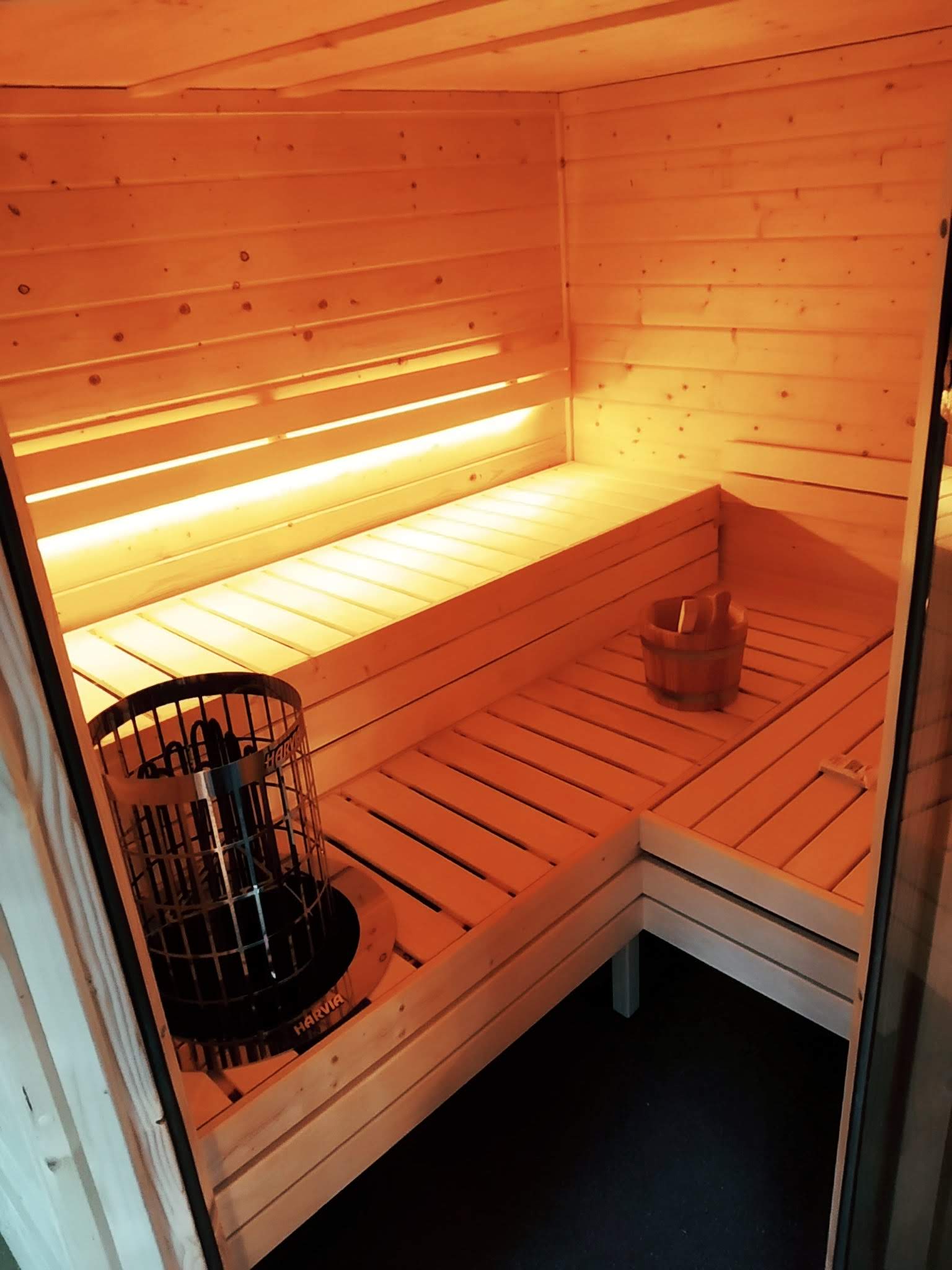

Hey,
Habe keinerlei Probleme! Habe 15cm Wandabstand und jede Wand mit einem USB Ventilator versehen der den Spalt nach saunieren "spült". Nach dem saunieren mache ich die Dinger an und lass sie nach 4h automatisch aus gehen. Lüften mache ich natürlich auch für 10min mit Fenster komplett offen, danach gekippt.
Die Luftfeuchtigkeit an sich ist ja auch nicht das Problem. Aktuell regnet es, die Fenster sind gekippt, da habe ich auch 80% Luftfeuchtigkeit in dem Häuschen. Die Kombination aus Temperatur und Luftfeuchtigkeit bei kalter Wand ist ja das problematische, da sich da dann Kondensat bilden kann. Daher der workaround mit den Lüftern, da die Luft dort steht weil über die Fenster keine Zirkulation hinter der Sauna stattfinden kann.
PS: anbei auch noch ein Bild nach Fertigstellung damals.
