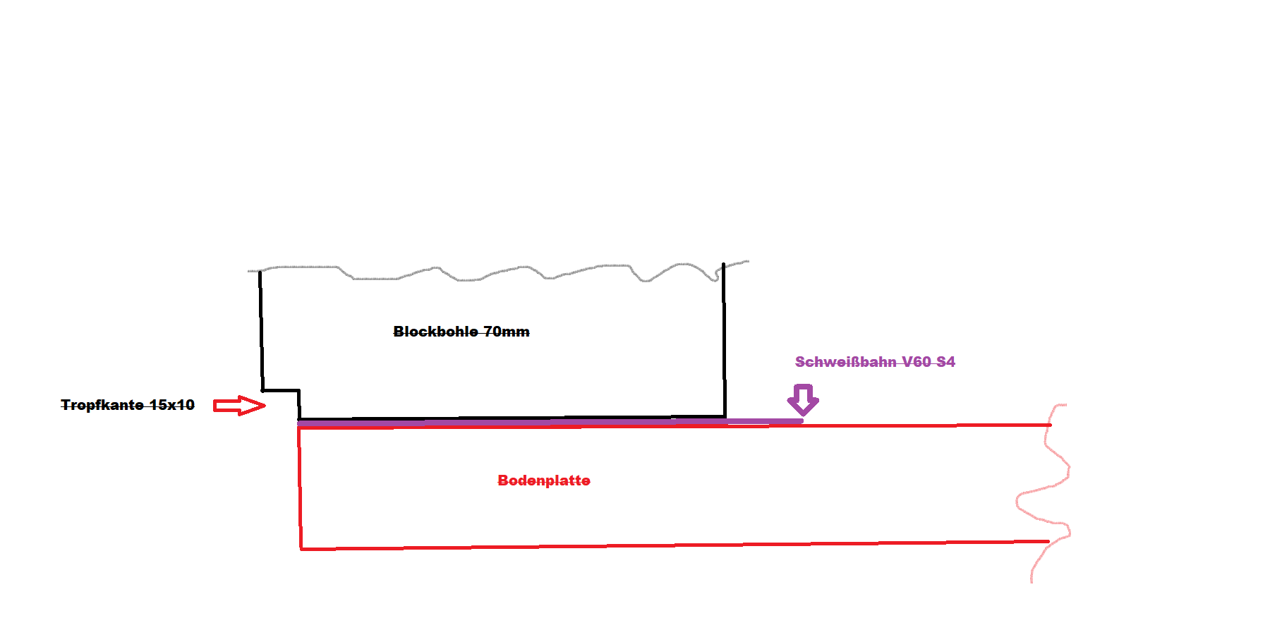

immer wieder habe ich die tollen Tipps von Euch gelesen und mich nun entschlossen auch eine Gartensauna in Eigenbau zu realisieren.
Sauna 2,20 x2,40 mit Vorraum 2,20 x 1,20
Folgenden Aufbau plane ich:
1.) Bodenplatte
2.) Schweißbahn V60/S4
3.) Blockbohlen als Wände in 70mm
4.) Decke auch mit den Blockbohlen und die Abdichtung mit Kompriband in zwei Reihen
5.) Darauf KVH-Holz für das Pultdach
6.) OSB Platte
7.) EPDM-Dachfolie
Fußboden:
1 80 mm Styrodur
2.) Zementestrich in Trockenbauweise
3.) Fliesen
Saunaofen plane ich mit 11KW
So, nun meine Fragen:
1.) Soll ich mit den Blockbohlen direkt auf die Schweißbahn gehen? Die Nut wird natürlich weggeschnitten.
2.) Rahmen aus KVH-Holz und dann mit den Blockbohlen drauf?
3.) Wie realisiere ich die Tropfkante, um Regenwasser nicht direkt auf das Holz zu lassen.
4.) So wie in meiner angefügten Zeichnung? Oder ist das zu kompliziert.
5.) Eingangstüre für den Vorraum? normale Holztüre aus Fichte ß vom Baumarkt?
Bin schon sehr auf eure Anregungen gespannt.

Habe mich gerade mit gerade mit Holztechnik Hummel unterhalten und dieser rät von der Bohle ab, meint dass verleimte Blockbohlen besser wäre als die massiven.
Welche Erfahrungenhabt Ihr mit den massiven von Mega-Sauna oder Holz-Wohnen-Garten gemacht?
Gibt es da starke Rissbildungen?
Danke für Euren Input im voraus.
Michael

für 70mm brauchst du keine verleimung. zu erfahrungen kann ich dir mit den firmen nix sagen. frag sie doch einfach mal, wieviel saunen (nicht gartenhäuser) sie schon mit ihrer firma direkt ohne sub montiert haben..dann haben sie erfahrung und kenntnis zu deiner frage..
