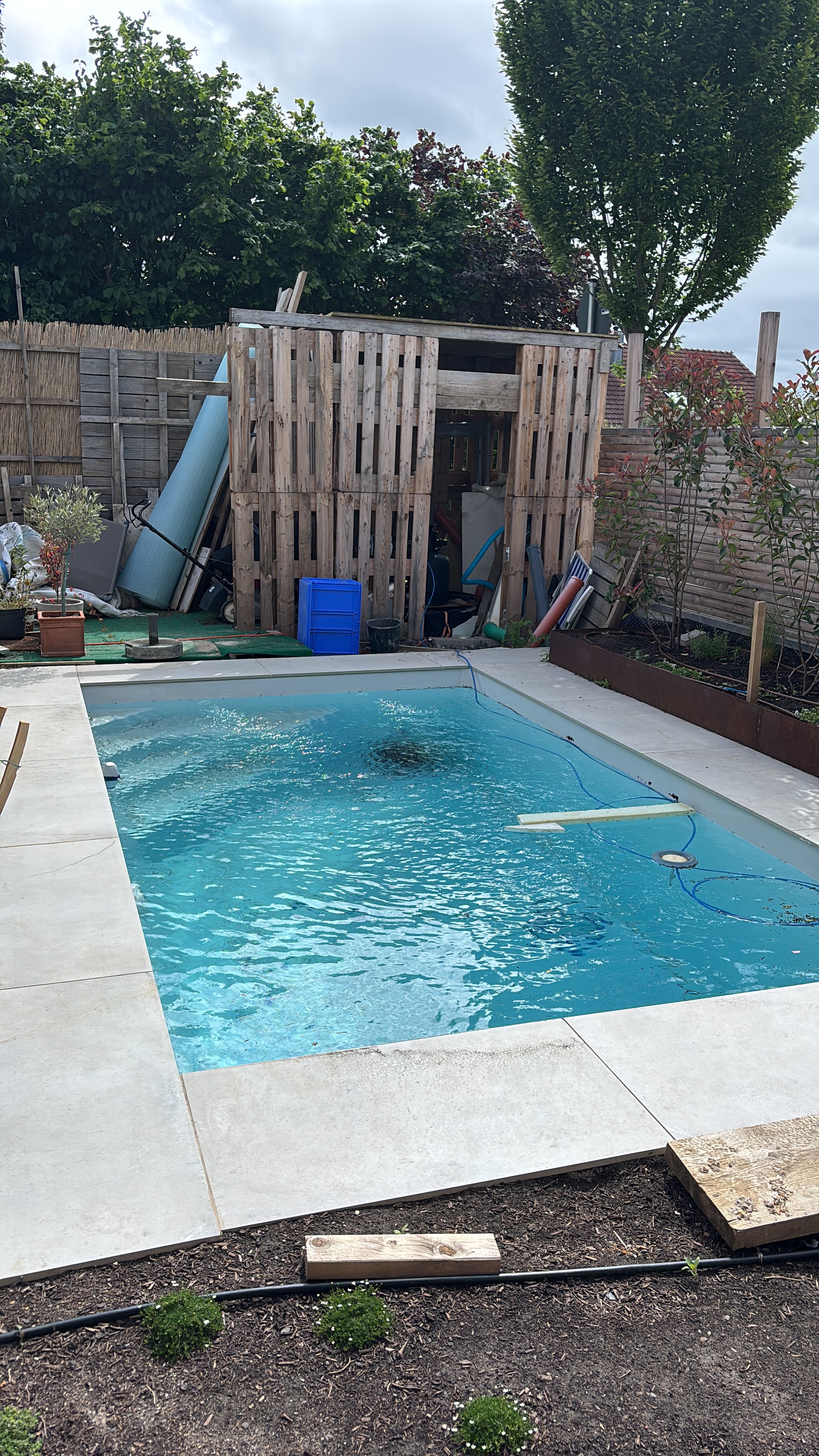

Wir wollen eine Art Gartenhaus bauen, dieses Soll 6,4m x 2,2m
haben. Auf der rechten Seite soll 2x2m ein Raum für unsere Pooltechnik entstehen. In der Mitte dann 2x2m die Sauna und links dann ein 2x2m Sauna Vorraum.

Im Bild sieht man ein provisorisches Gartenhaus für unsere Pooltechnik.
Dieses wird dann weichen.
